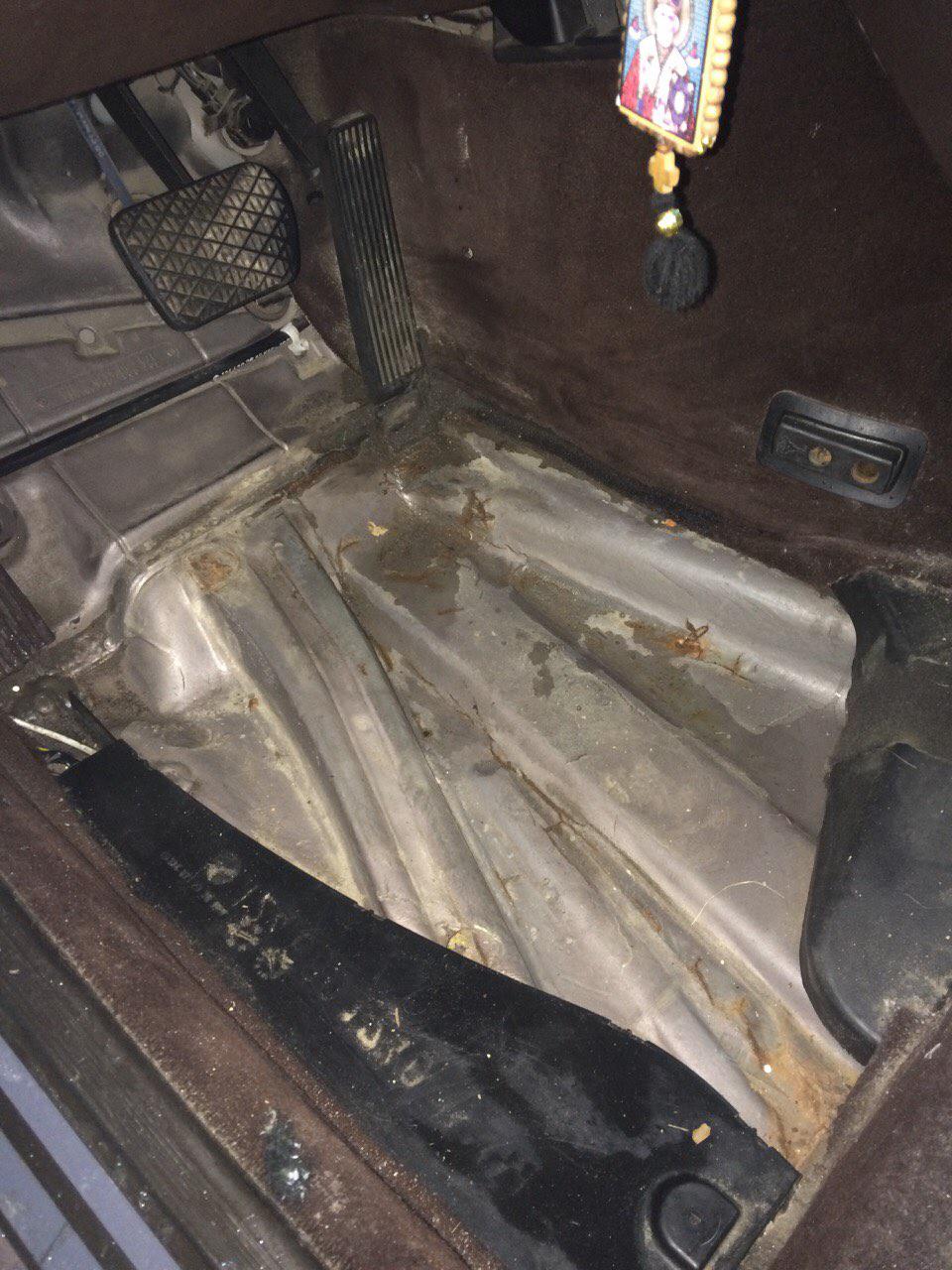

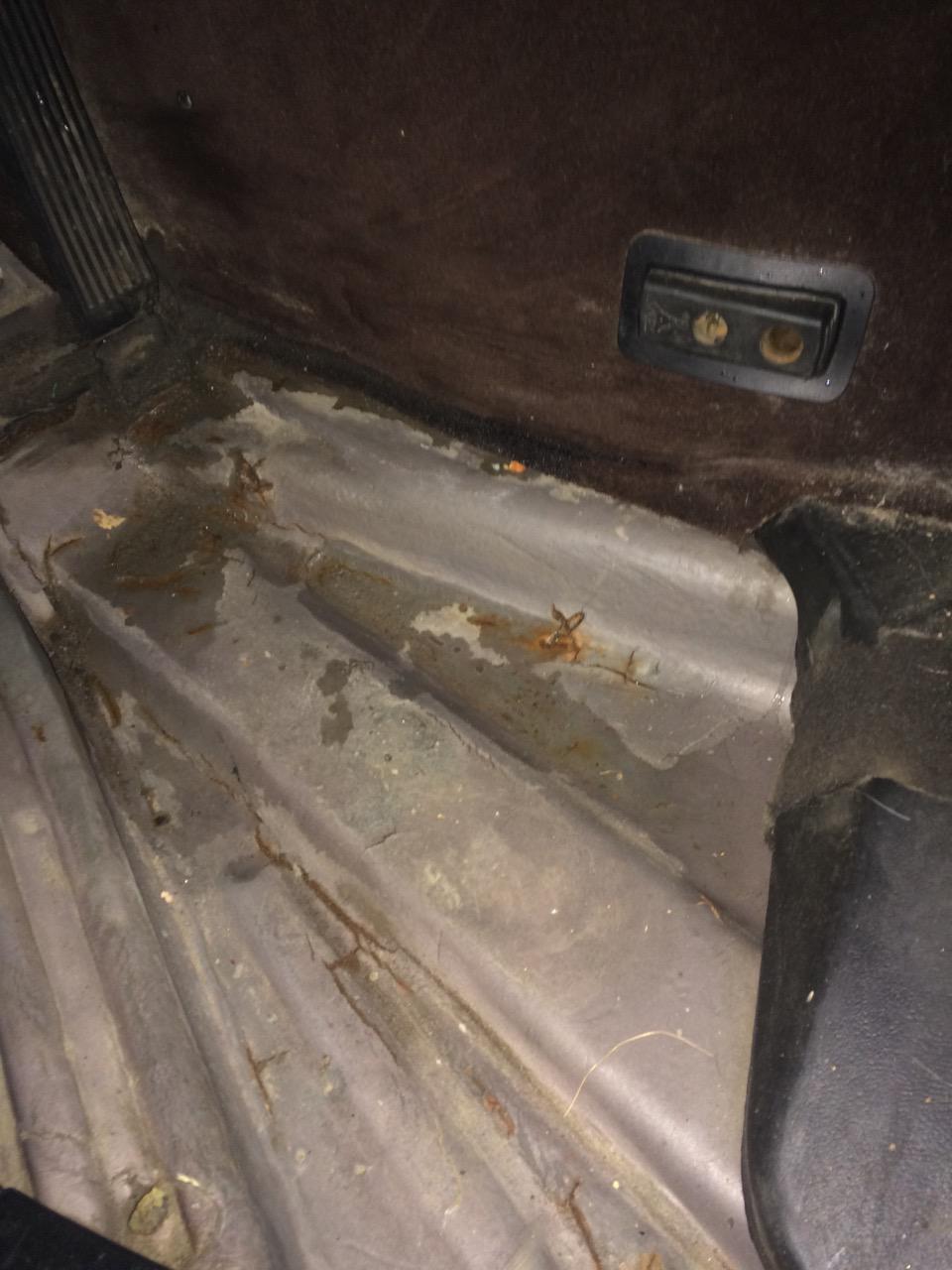

Добрый день, подскажите кто сталкивался, во время мойки под коврик заливается вода.
откуда она !? какие сливные каналы надо прочистить !?
Заранее спасибо.
фото тут
кто может сказать откуда вода идёт !?)

люк есть?
рамка лобового стекла живая?

Люк есть ! но с него не течет.
Рамка живая ещё!
Я грешу на печку, у меня печка диавия , без фильтра, через воздухозабоник может когда керхером бьют туда заливает и по воздухотрубам протекает в ноги !?

там стоки есть, кстати надо проверить на забитость.
Вообще все стоки воды надо проверить

проверь слив с люка - шланги в стойках никто не трогал?
у меня текло сверху - отвалились заклепки от крепежей верхних молдингов и в дырочки вода протекала
еще над стеклом вода стоит если при вклейке стекла слишком много герметика полжить...

из под вакумника...

напротив руля )))) в моторном отсеке, там где бачек тормозной жидкости

Над вакуумником жолоб,

Судя по фото течь по центру,там где печка.

может конденсат с кондея? стоки в тоннель нормально заправлены?

не проверял, стоки проверю при следующеё мойке, вот грешу что их никто не когда за 23 года не чистил, может забились !?

ОООООООООООООЧЕНЬ СИЛЬНО ПОТЕЮТ ОКНА !!!!!!!
аж бесит )!
стекло у меня стоит родное ещё ! вроде не протекает.
Слив с люка где он и как его проверить.
После мойки поеду седня, завтра проверять слив под капотом.

если кривыми руками ставили стекло или к дворнику лазили, то могли прижать резиновые стоки воздухозаборников печки - которые под лопатой дворника - тогда воде некуда стекать и стекла сначала потеют, а если затянуть на долго, то наверно и через край в печку польётся
ещё как вариант - утечка антифриза в печке, но на 124 наверно пока рано ей течь - то ли дело на 123-м :)

кто может сказать откуда вода идёт !?) как вариант засорены сливы с корыта ,где печка и тд.прочистить можно снизу длиной проволокой или чем то гибким не более 3-5 мм диаметром.отверстия снизу ,над кпп, ближе к переду...
