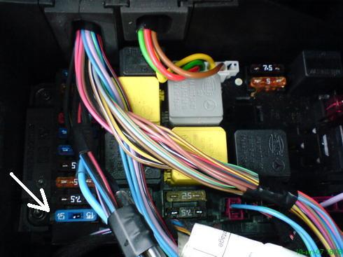

Началось сие постепенно, а теперь горит каждый раз, когда пытаюсь завести машину на холодную, последующие заводки проходят успешно. Что интересно, не сгорел ни разу вновь поставленный предохранитель. Если кто сталкивался с такой проблемой подскажите.
MB C200 CDI, 2002г.
Горит предохранитель на 15 ампер

о, уже фотка. просто номер преда не написать?

Без номера предохранителя трудновато людям давать рекомендации, так как не ясно какие цепи он защищает.

номер 52

стартер на нём сидит. померь амперметром ток проходящий через него в момент пуска холодного. скорей всего тебе надо будет заменить втягивающее.
