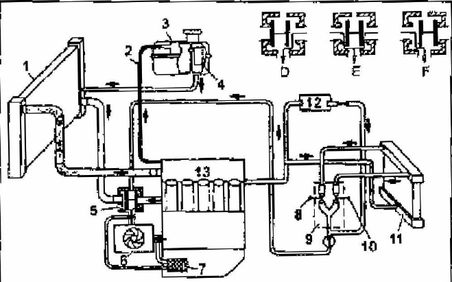

Други! Помогите схемой соединения подогрева омывайки на W-126/124: куда и с кем какие шланги соединять. Буду благодарен просто за ясную схему или фото. Удалось приобрести "кипятильник" и не хочется изобретать велосипед, уверен что у кого-та из своих есть действующий подогрев жидкости бачка омывателя.

Взято из мануала "Дизельные двигатели Mercedes Ssang Yong 601-606" (пример на 605 двигателе)
8 и 10 - клапана печки
11 - радиатор печки
12 - бачок омывателя лобового стекла (с подогревом)
Посмотрев схемы двигателей 602.982, 606 и т.д., везде подключение одинаково - один патрубок до радиатора печки, другой - после радиатора печки.

Патрубки на кипятильник запараллелены от трубок печки, насос только для улучшения циркуляции ОЖ в печке, хотя работает для всей системы в целом.
