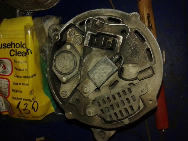

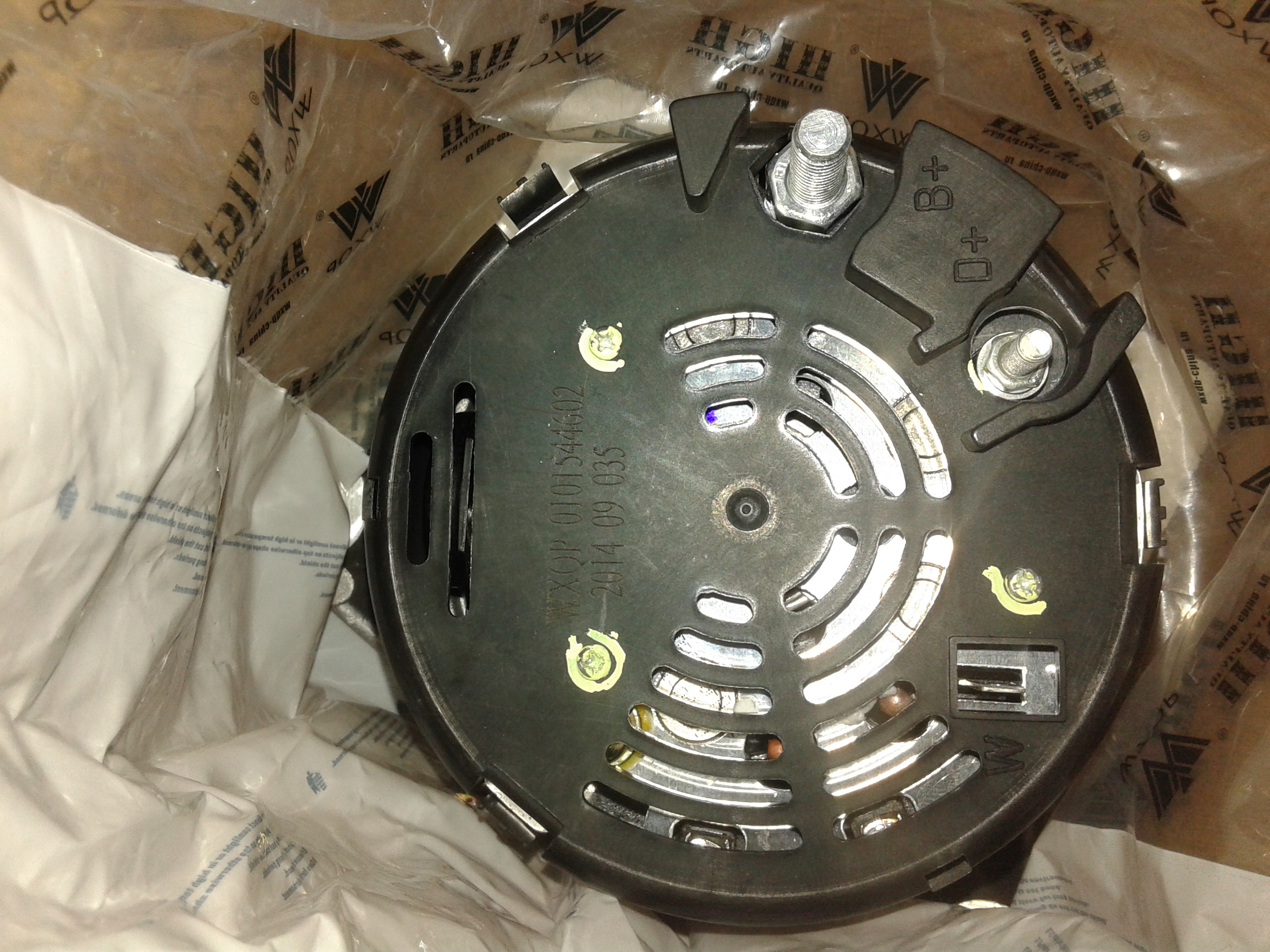

Родной гена на 55 ампер неисправен. Ремонтировать желания уже нет. Так как всерывался 4 раза уже. Приобрёл новый на 90 ампер китайской фирмы WQXP за 5000 рублей. Зато новый. Родной на 55 на разблре просят 3600 рублей. И гарантию дают один день.. на маём гена фишкой подключается а на 90амперном провода прикручиваются и на нюм 3 контакта один плоский W , и две шпильки D+ B+. Вот я нашёл похожую тему в инете но там на 190ка бензинового подключал человек и еонтакт W для тахометра на дизеле пишут нужен. Я хотел бы родную проводку с фишкой оставить тоесть провода к гене не и родного тянуть а новые купить и тянуть. Но я по электрике ноль. Скажите какие провода купить надо и как подмоединить и к какому контакту откуда плюс и минус брать? К контакту W надо мне использовать? Или у меня тахометр оборотв от коленвала берет?ксьати заметил недавно что обороты на тахометре больше 2000 непоказывает а иногда показыапет. Это взаимлсвяхано с моим геной поломкой. Шоеоладка новая электрие всё проверял. Напряжение тоже

Тебе лучше сплести новый силовой провод взамен старого.
На старом гене 2-а больших соска папы --это будет плюсом на новом гене. Малого папы на старом гене --кидай на 2-й конец нового гены.

Оратор выше сказал все правильно. Два больших старого гены на большой нового маленький с маленьким, на твоем старом клемы тахометра нет. Проводку проще зделать новую начало она берет возле акб там клемник с тремя проводами тебе можно делать два провода. Недавно такой гену но бош на 90 а откачивал сначала регулятор через неделю диодный мост.

Если тебя устроит 70А, то есть в продаже модель с штатным разъёмом. Ничего переделывать не нужно. Большая величина тока уже идёт под болт.

Тоесть плоскмй контанкт W ненужно использовать?
Контакт W (или R) - выход на тахомер на некоторых машинах. У нас сигнал тахометра берётся с датчика на маховике. Так что не нужен.
за каким таким? фишку откусил, два провода потолще в одну клемму обжал и на В+ прикуртил.
Тонкий проводок в отдельную клемму и на D+.
дел на 10 минут. Потом если понадобитса клемму обратно припаяешь.
