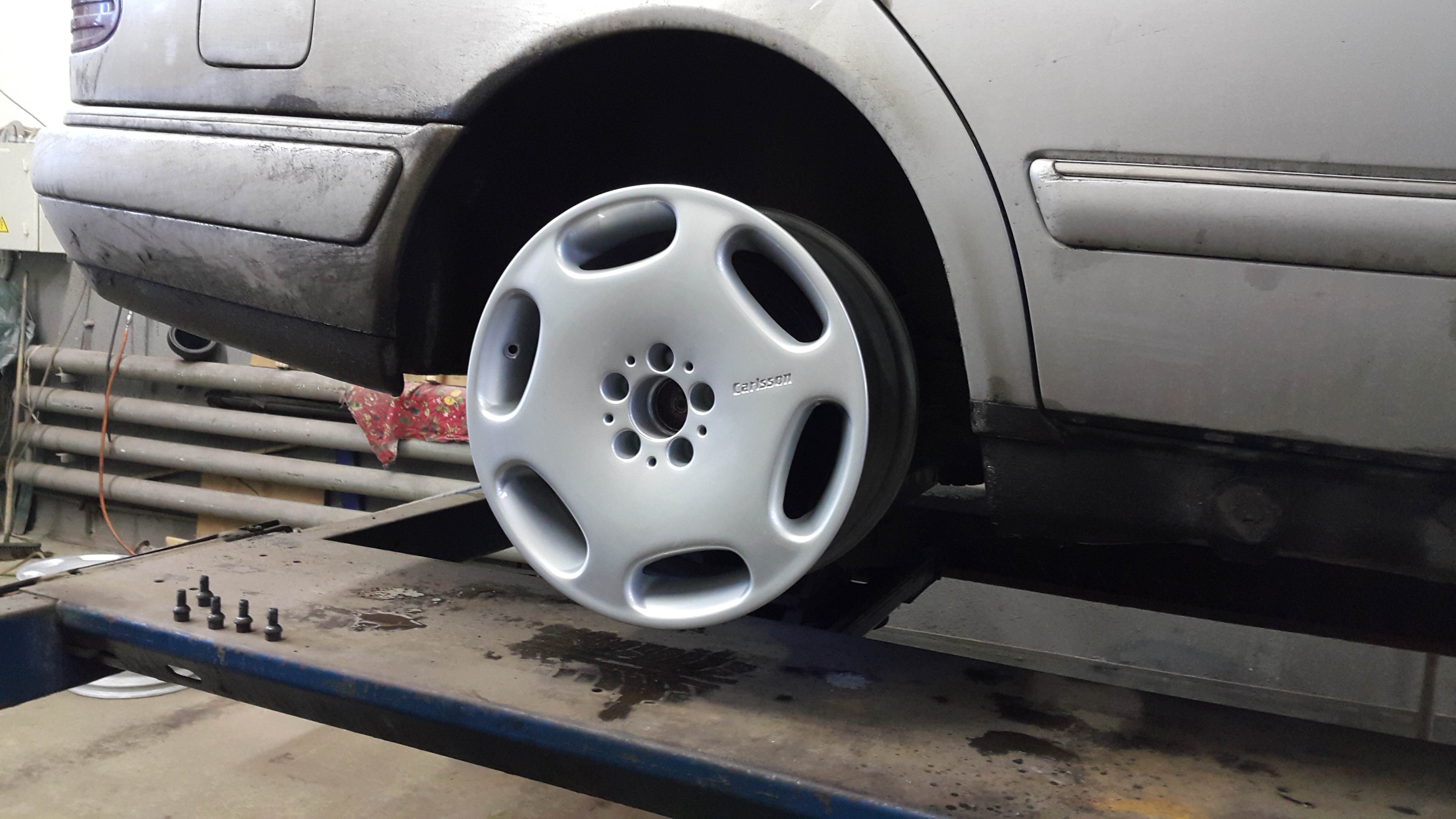

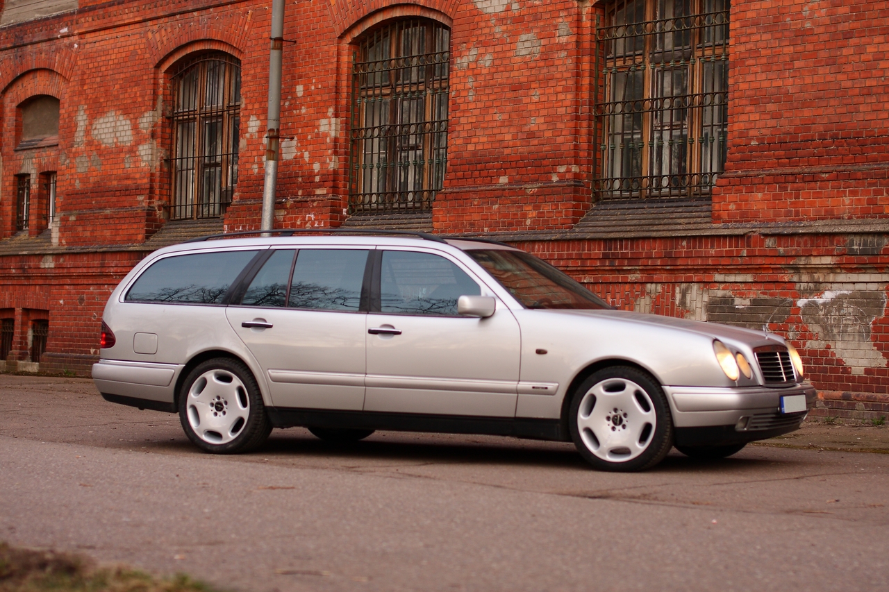

Всем привет!
Прикупил на 210-ый сарай диски на лето под восстановление. Долго искал чтобы за вменяемые деньги, в идеале конечно хотел разноширокие на 17", но подвернулись эти 18".
В прошлом месяце покрасил их, - в покраску готовил сам, покрасили друзья в малярке, где машины красят по цене материалов.
Данные дисков Carlsson 1/6 R18 J8.5 ET35, все 4 диска одинаковые, сверловка М14.
Кроме названия модели не нашел в интернете ничего конкретного про них. На какой кузов они вообще были рассчитаны в момент выпуска?
Полазив по форуму нашел мнение, что все карлсоны были кованые, это правда?
Также буду благодарен за информацию о том, кто какого размера резину ставил на 210-й мерс с подвеской классик/элеганс на диски с такими же размерами.
На заднюю ось по бешеной скидке я уже прикупил пару 275/35 R18, надеюсь встанут на J8.5, а вот вопрос по передним покрышкам пока открыт. Выбор по сути между 245/40 и 235/40.
В соседней теме писал, что на передней оси расстояние до стойки около 7мм, ну и до болта шаровой тоже непонятно будет доставать без проставок или нет.
Всем спасибо за инфу!

Перед однозначно 235/40

Я б на морду 245 40 поставил

Производитель рекомендует на W210
Optional Wheel Diameter: 18"
235/40R18
на разноширокие
Optional Wheel Diameter: Front 18" / Rear 18"
Front: 235/40R18
Rear: 265/35R18
W123/230, 80". W211/E240, 03"

Ну на задней оси уже точно 275/35 будет.
На передок ближе к весне скорее всего буду брать 235/40, если никто меня не переубедит в том, что 245/40 R18 на диске J8.5 ET35 без проставок встанет на W210.

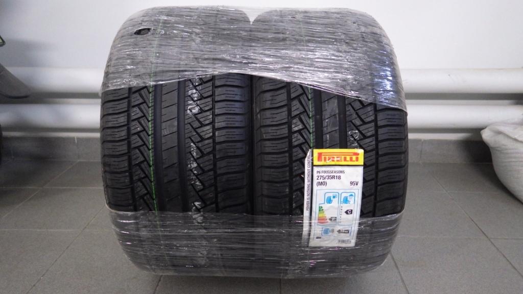

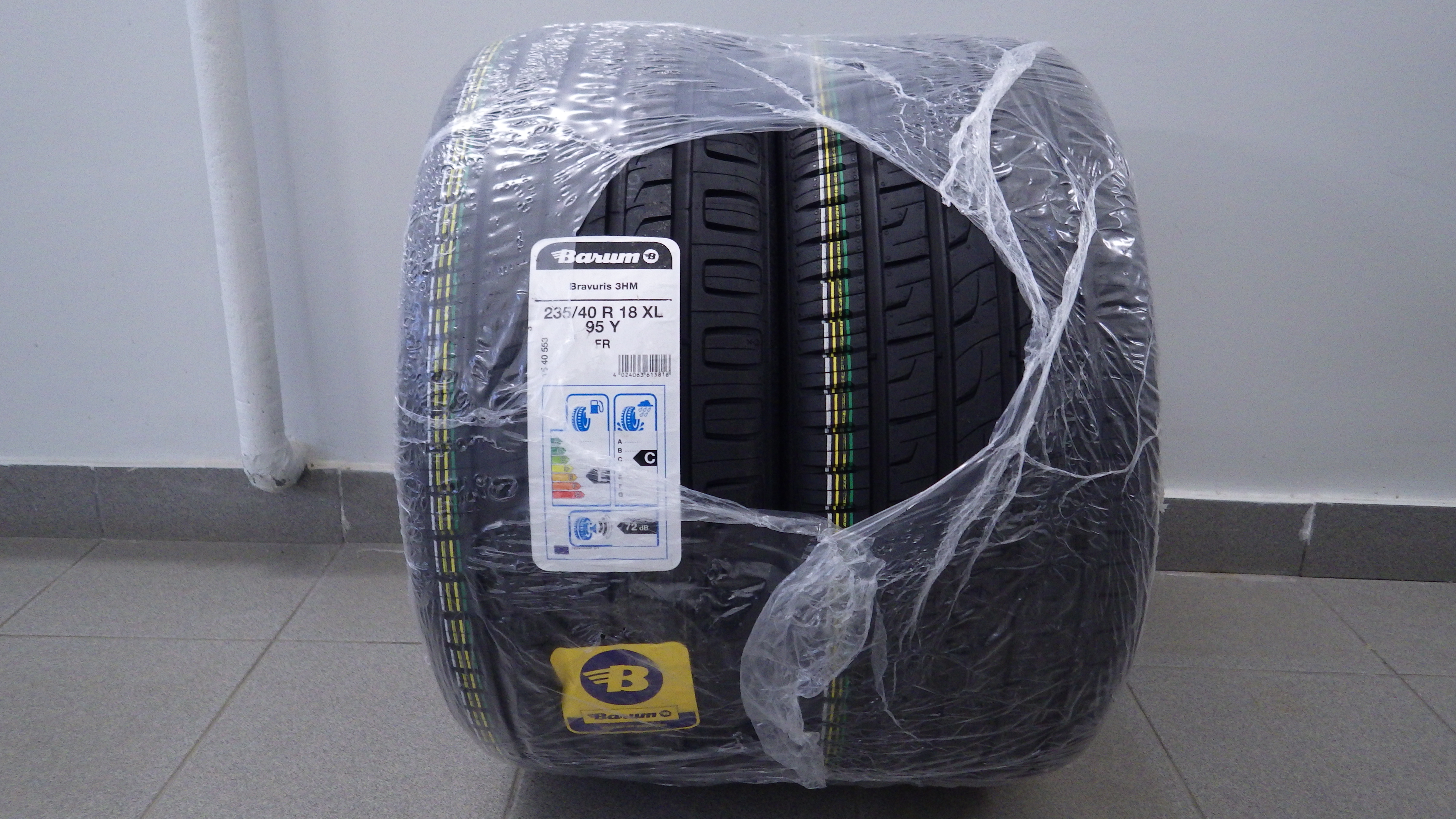

Сегодня получил летнюю пару на передок, взял Barum Bravuris 3HM с защитой от бордюров, размер 235/40 R18.
Ближе к лету поставлю на машину и отпишу по факту, - цепляет/не цепляет + впечатления от резины, - может кому-то пригодится.
Спасибо всем, кто откликнулся!

Однако на заднюю ось как было сказано ранее уже взяты 275/35 R18, так что обратного пути все равно нет, - как поставлю на машину и покатаюсь, - отпишу в том числе и про поведение ESP.
По шинному калькулятору разница в дорожном просвете между 235/40 и 275/35 выходит 2.5мм. Очень хочу верить, что это некритично для ESP на моноприводе.

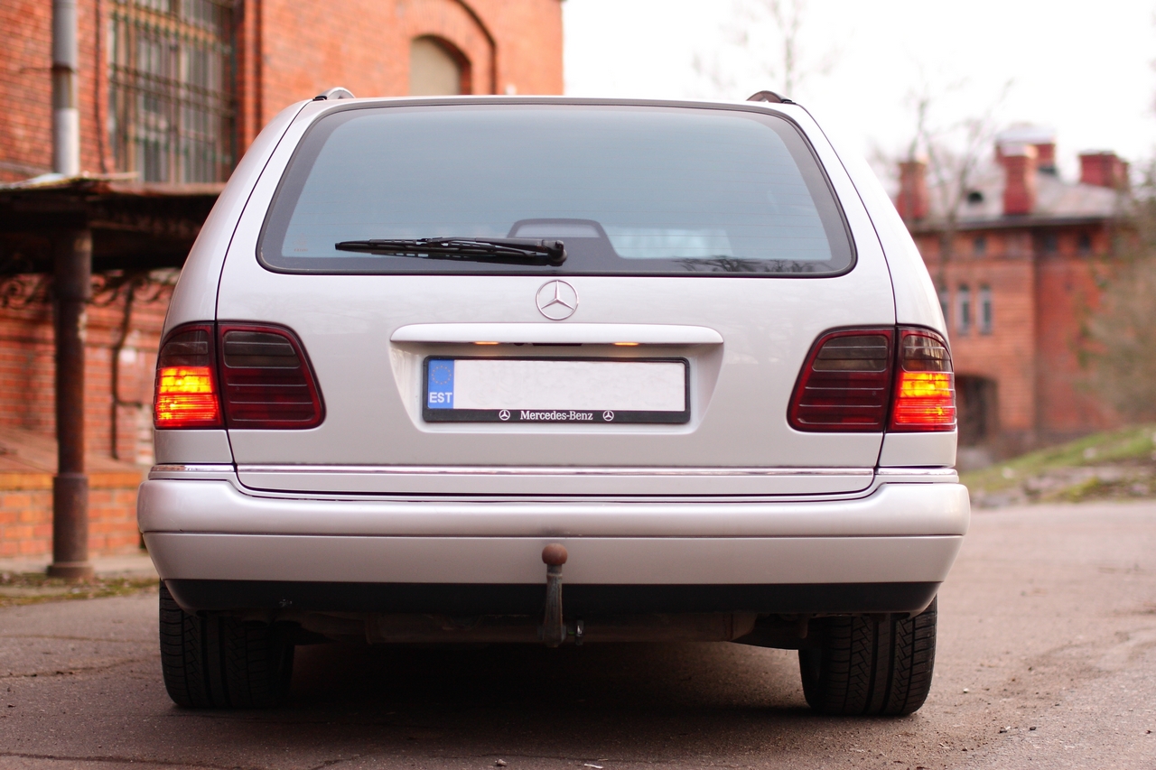

Всем привет!
Небольшой отчет по летним дискам.

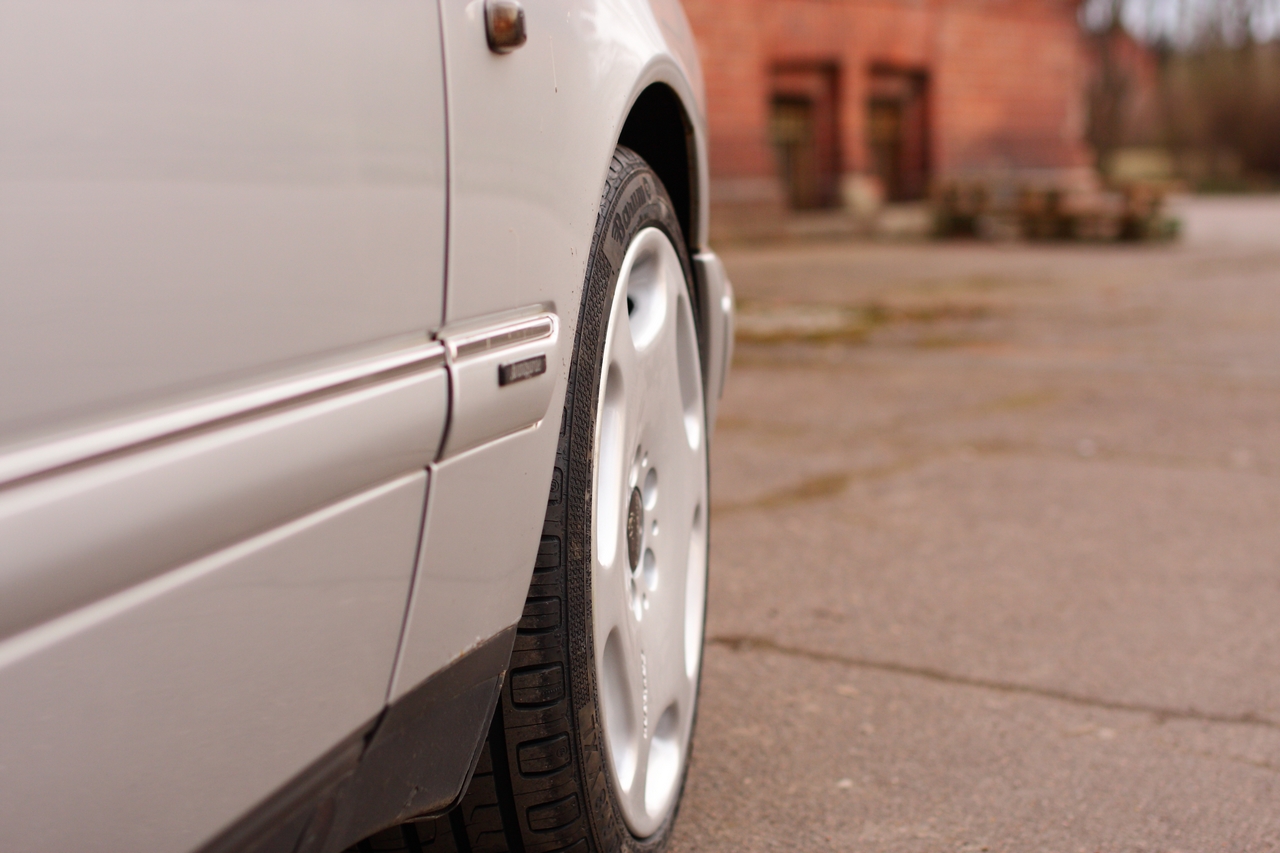

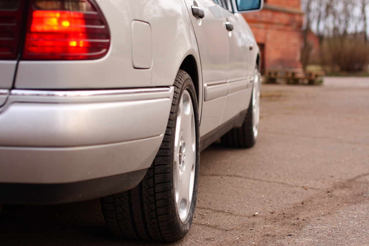

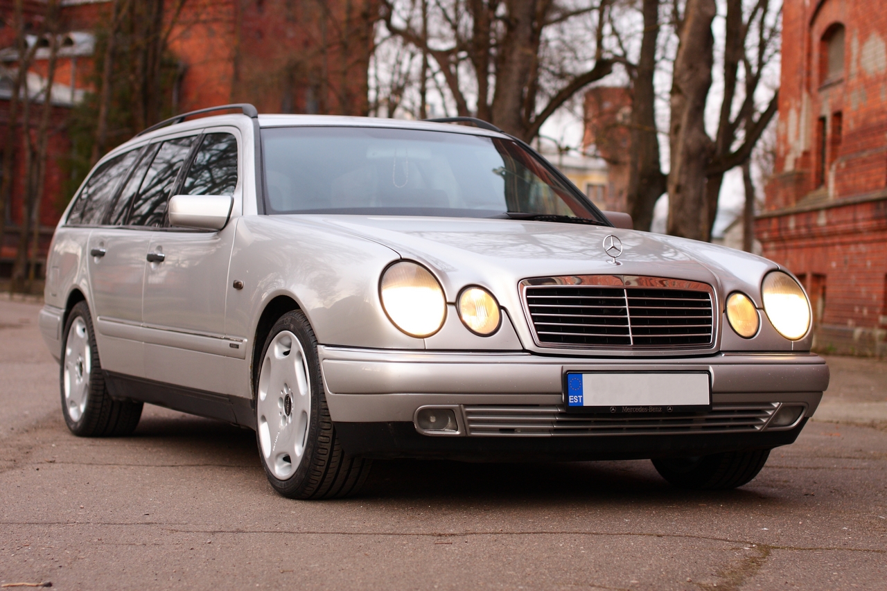

Сегодня переобул мерса.
Проставки не использовал.
Все встало как надо, ничего нигде не цепляет.
Вылет ЕТ35 при ширине диска 8.5J считаю критическим для передней оси.
Что касается резины, то на передок можно было брать 245/40, - впринципе влезла бы, но зазор от резины до шаровой остался бы около 3- 4мм.
Спереди резина встала вровень с диском, сзади чуть выступает.
Спасибо всем, кто участвовал в обсуждении вопроса!
Фото отчета прилагаются.
Да, и чуть не забыл, - ASR не ругается :)
