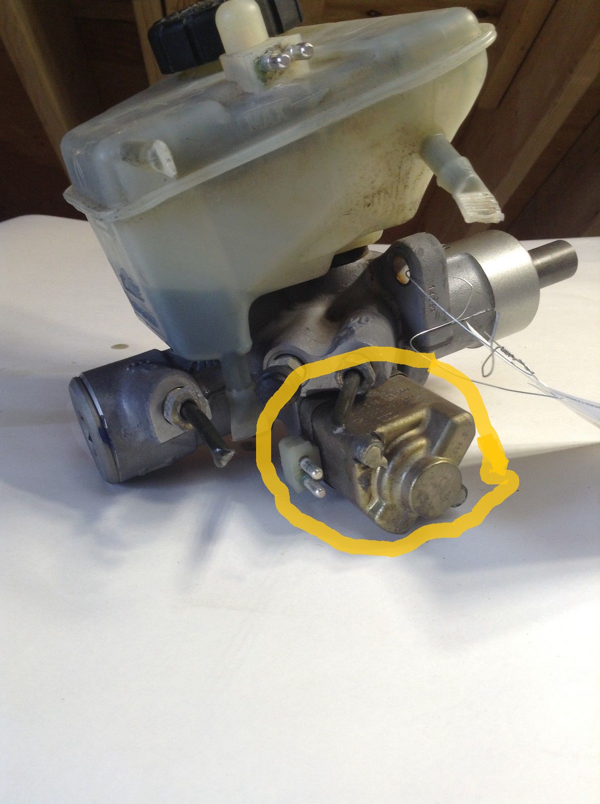

Приобрёл себе вакуумный усилитель вместе с главным тормозным от s500-600 и вот собираюсь ставить но на новом тормозном цилиндре вот такая штука, к ней если судить по разъёму с остатками проводов подходили два серо коричневых провода. у меня на штатном такой штуки нет...
Для чего эта штука с проводками и будет ли он работать если я их не подключу??? надеюсь на Вашу помощь=)

Насос ASR.

Аяяй выходит если я его не подключу, то ничего страшного.
ASR у меню стоит и работает видно насос в другом месте стоит.

Значит буду ставить вдруг бу работать без подключения насоса=) только переходник выточу, ибо на моём ГТЦ две трубки на 12, а на том что на фото дальняя 12 ближняя на 8. хорошо что прежче чем снять свой проверил это дело=)
