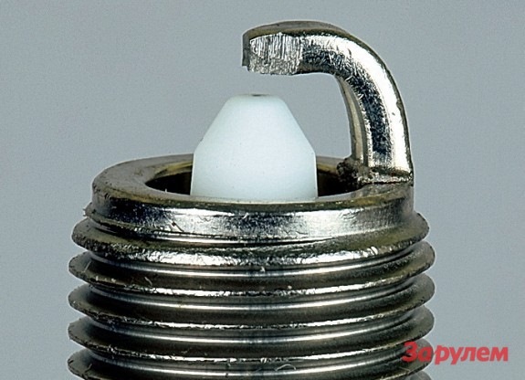

Ке делал, выставлял как положено, да и на s то она едет без проблем. С низов подхватывает и разгон отличный, ровненько рабоает. я думаю дело в зажигании, может коммутатор тупит, как будто зажигание позднее очень. Да и свечи наверно другие попробую. А на экзисте свечи выдаёт с зазором от 0,65 до 1,1... А это очень влияет на опережение, испытано! Спасибо.
Это платиновые Бош имеют такой зазор :танцую:
