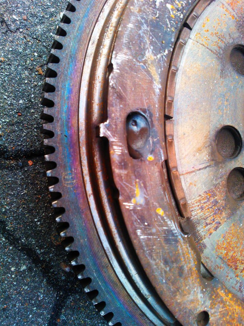

Здравствуйте! SOS !!!!
Мерседес Е 300 дизель, 606 мотор, 95 г. механика, мой VIN WDB1241911F326966.

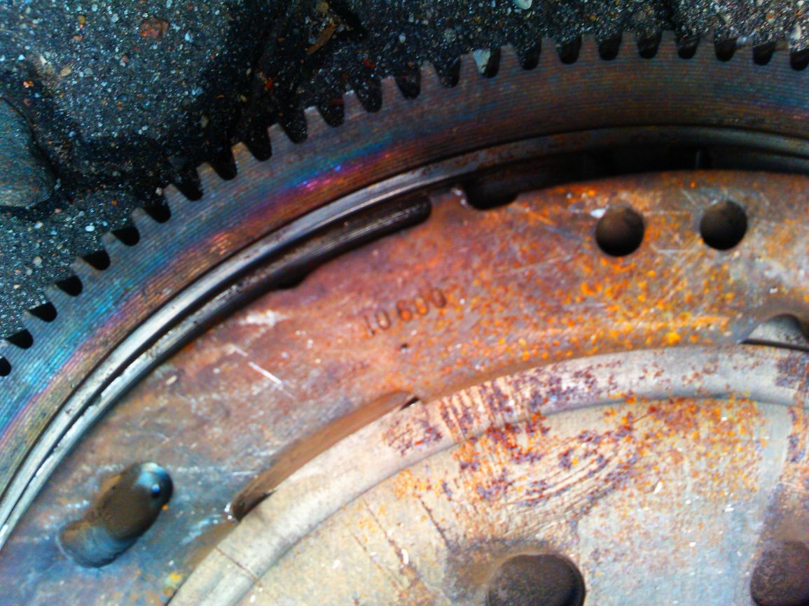

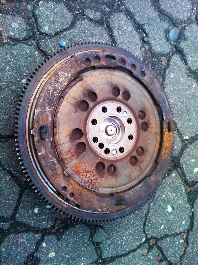

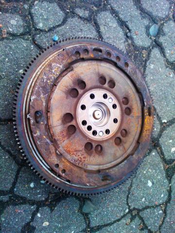

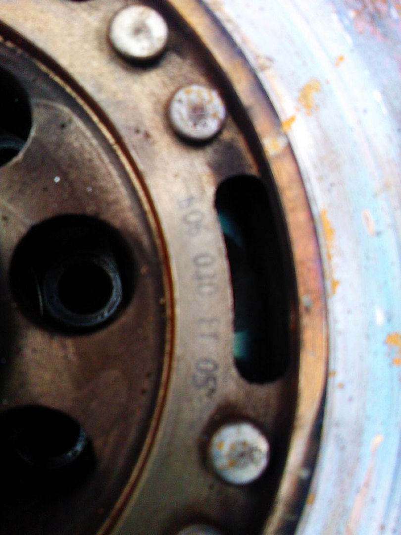

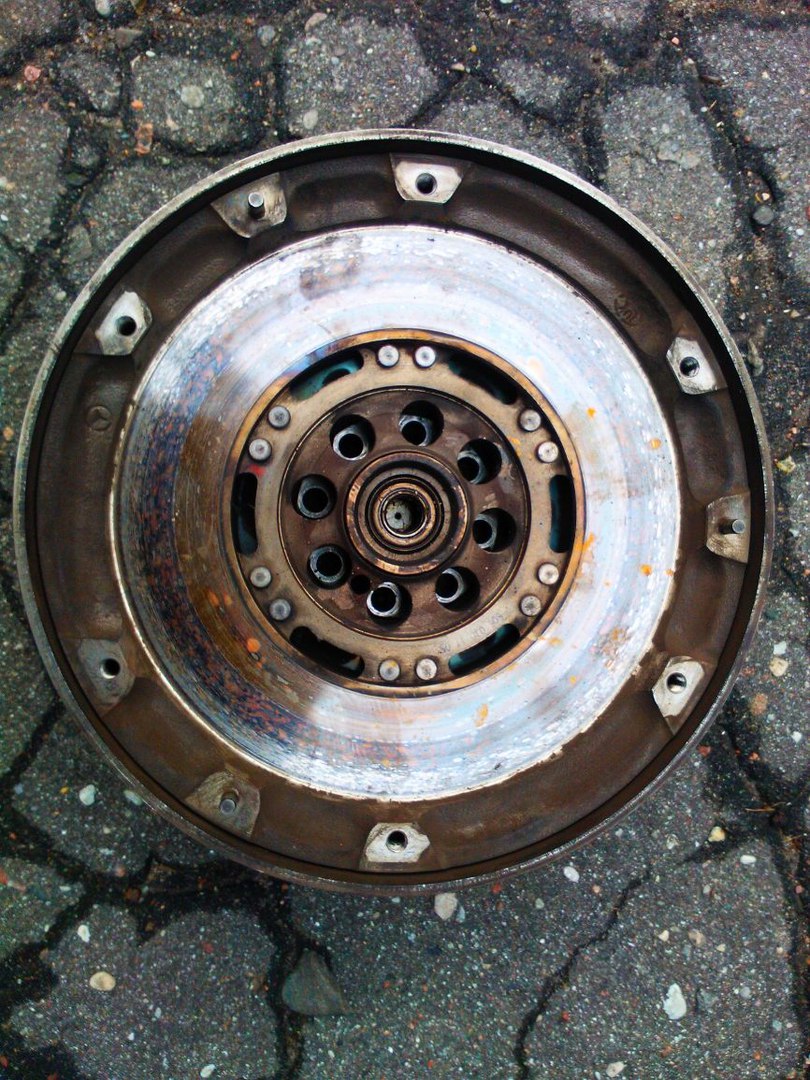

Заменил сцепление на новое, проблема не ушла, сцепление пинает, дергает. При осмотре демферного маховика он наполовину синий и имеет выработку.
Новый маховик очень дорого стоит, б/у в Калининграде нет.
Подскажите есть ли вариант замены двухмассового маховика на одномассовый? От какого мотора? Слышал, что у VALEO есть спец. комплекты?

Маховик между собой вращается?Простой не поставишь ,вал на корбке короткий,под двухмассовый маховик,маховик надо было проверить при первом снятии кпп.Меняеться комплектом.Стоит дорого.В Калининграде не разбирают МБ?

Ну и по фото "высыпался" он у тебя.Две половины должны "вращатся " между собой,темы есть по этому поводу.
ОНИ И ВРАЩАЮТСЯ....

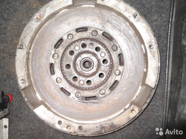

НАШЕЛ ЗА 9Р , ХОЗЯИН ГОВОРИТ ЧТО ПОДОЙДЕТ....НО Я НЕ УВЕРЕН, ПОДСКАЖИТЕ?
У МЕНЯ НОМЕР ЧУТЬ ДРУГОЙ И ПО ОКНАМ ДАТЧИКА КОЛЕНВАЛА РАЗНИЦА ЕСТЬ
ВОТ ФОТО.

ОНИ И ВРАЩАЮТСЯ....
ВОТ ФОТО.
если окна дпкв будут смещены относительно коленвала то момент зажигания не совпадет

На дизеле зажигание не завязано на датчик на маховике.. Там вроде только тахометр, и то по зубцам на венце считает.
