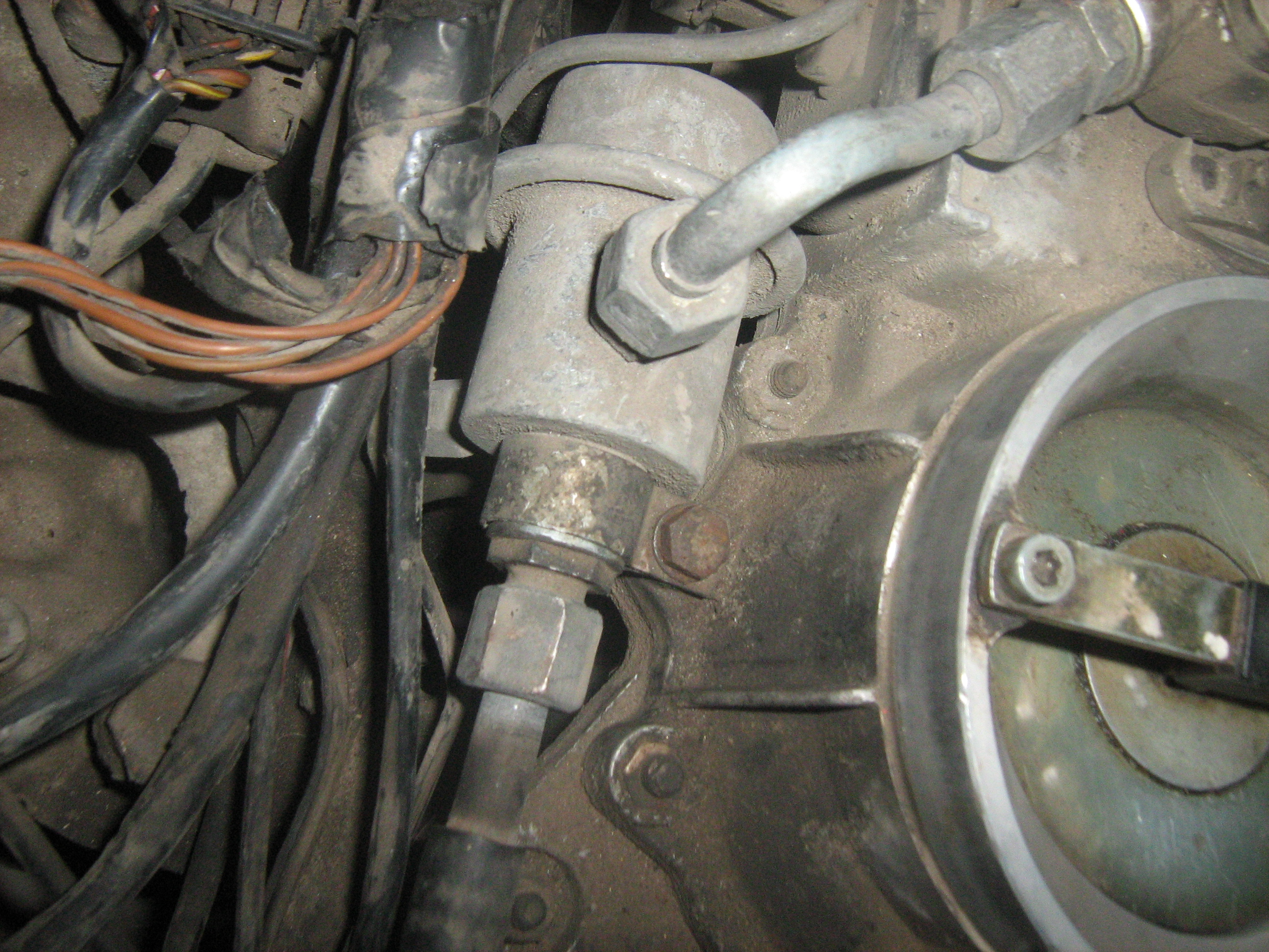

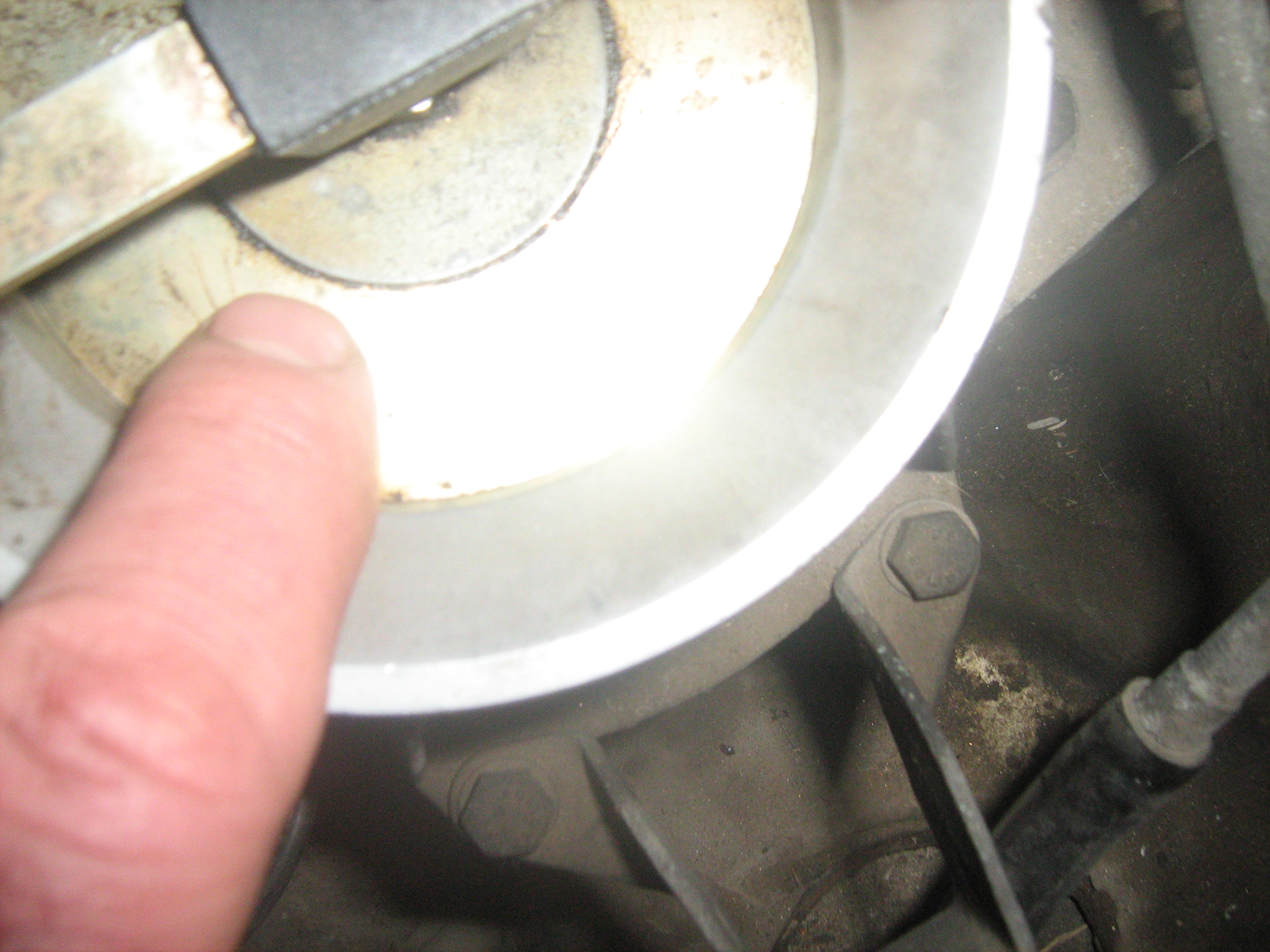

[quote name='x-calibr' date='11.1.2016, 19:46' post='2318617']
Может сперва зазор по лапате хотя бы выставить? Игорь! чесс слово! просто с таким на обум да же сам
не сталкивался.
зазор 1.5мм

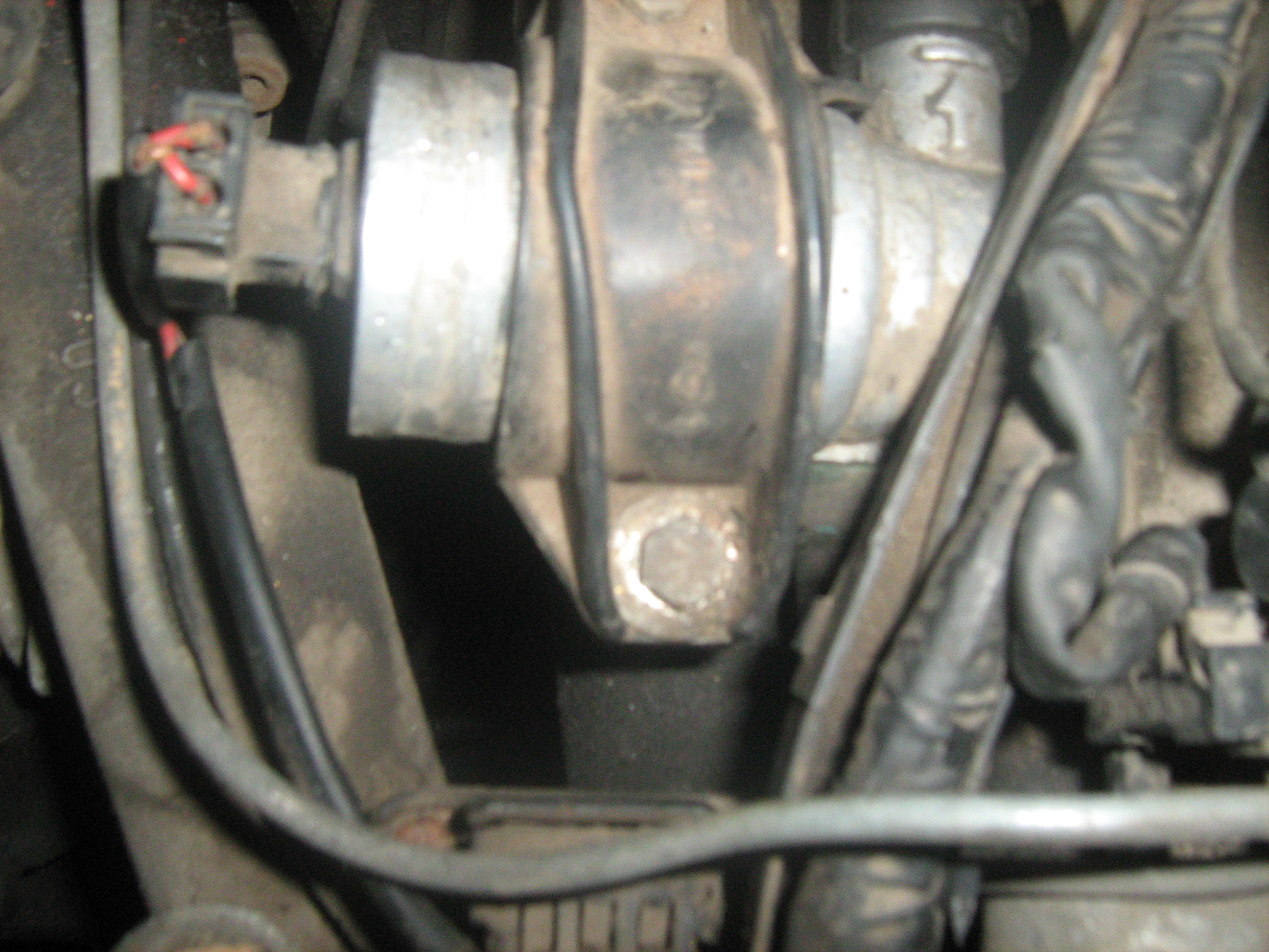

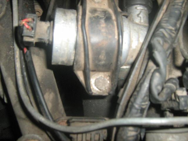

[quote name='игорёха' date='11.1.2016, 17:15' post='2318503']
Да,что бы обеднить надо выкручивать винт СО,что бы обогатить-закручиваем.
Но это на глаз не делается!
Выкручивание,закручивая этот винт,ты регулируешь смесь на ХХ.
Промыл -продул РХХ и регулятор
