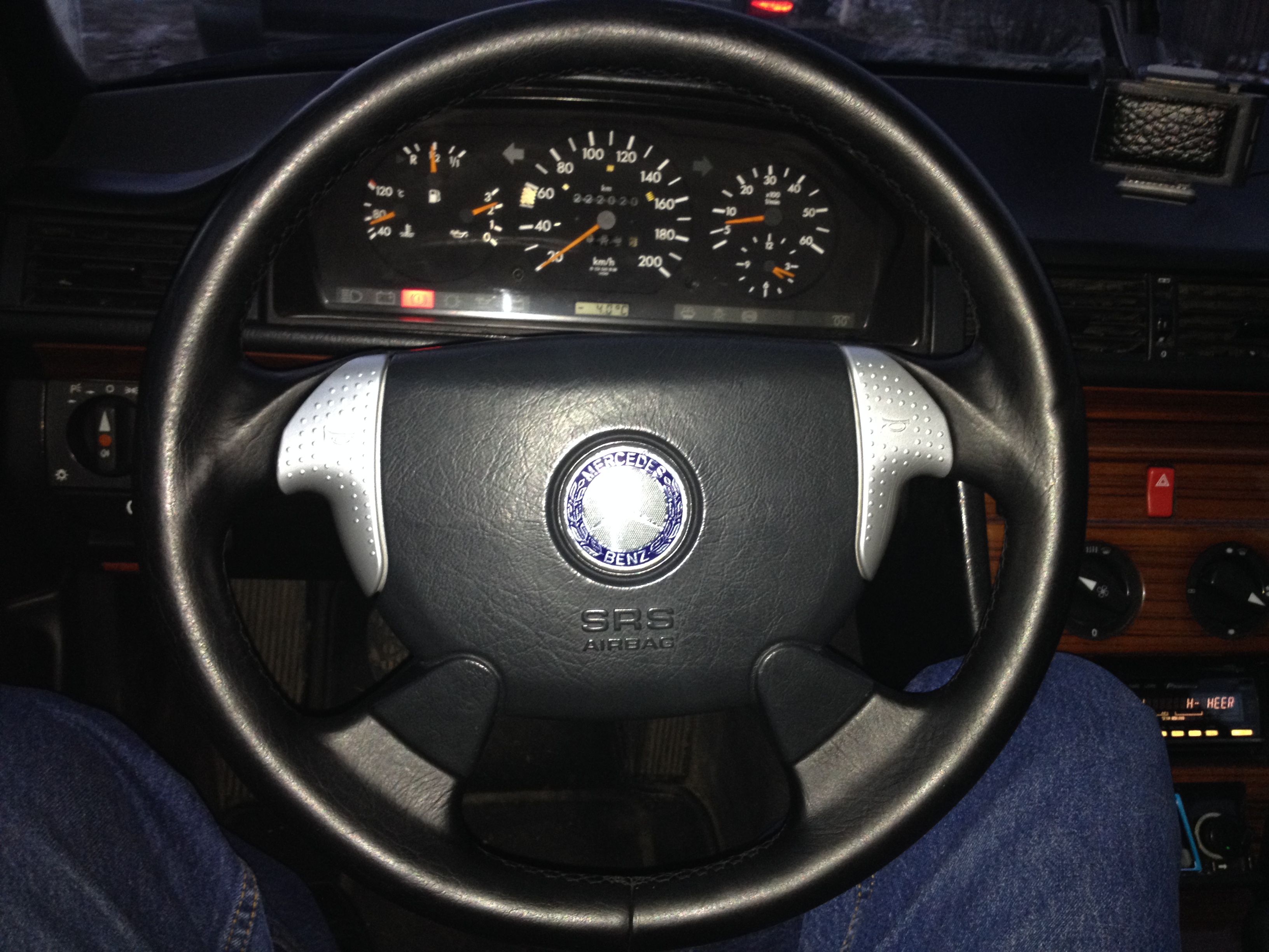

Поставил руль от CLK. Выглядит это так:

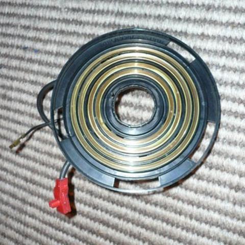

Ничего особо колхозить не пришлось. Вытащил пластмаску из руля и поставил кольца
Встало всё как надо. А вот как сигнал подключить, что-то не пойму. Из руля идёт два провода, на подушке два контакта.
Подключил, нажимаю на кнопку, сигнал включается и зависает, т.е. гудит, пока не сдёрнешь провод. Это может быть с
первого нажатия, а может с третьего. Кнопки разбирал, промывал, прозванивал - всё работает. Ставлю на место, опять
такая же фигня. Может кто знает, чего делать, чтобы сигнал работал.

Очень жаль, что за месяц, так никто ничего не подсказал, хотя, я, видел фото, что ставят такие рули. Разобрался с помощью соседа-электрика.
Нарисовал мне схемку с реле, всё работает.. Кому будет интересно, пишите в лс.

Выглядит это так
если честно то не очень...
Главное, очень удобный.

Дело не в реле а надо было контактную группу ставить от старого руля
Выглядит в 124 как уже подметили не очень
Лучше б спортлайн обычный
Насчёт, как выглядит, дело десятое. Я, если честно, оценки не просил.
А что касается контактной группы от старого руля, не прокатывает. Эта ни чем не отличается, ещё две дорожки - это аейбэг,
который тоже будет внедрён.
В этом руле стоят микрики, и ток через них, можно пропустить не более 150 мА. На 124-ом, на сигнале, порядка 8 Ам. Так что без реле, ни как.
Где-то так.

не наблюдаю SRS на данной машине
я делал именно так как написал, ставить надо именно группу от старого руля

И я пока не наблюдаю. Написал же, будет внедрён.
Это вряд ли, законы электрики не позволят. Я же писал, что после нажатия, сигнал продолжает гудеть. Контакты микриков свариваются между собой.
Есть разница: 150 мА и 8 А. А контактная группа здесь не причём.
Может и ставили, только руль не CLK.

Я чет не особо понял про пластмаску и кольцо, с обычного руля в этот переставил?
#10 ОФФЛАЙН   alecksey
alecksey
  • Cообщений: 1247
  • Город:Москва, ВАО, Богородское
    W124 250D, 1992
Отправлено 27 March 2016 - 00:02
именно так, переставляется без проблем...
