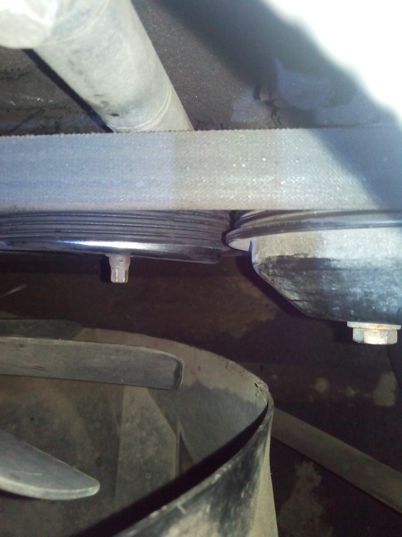

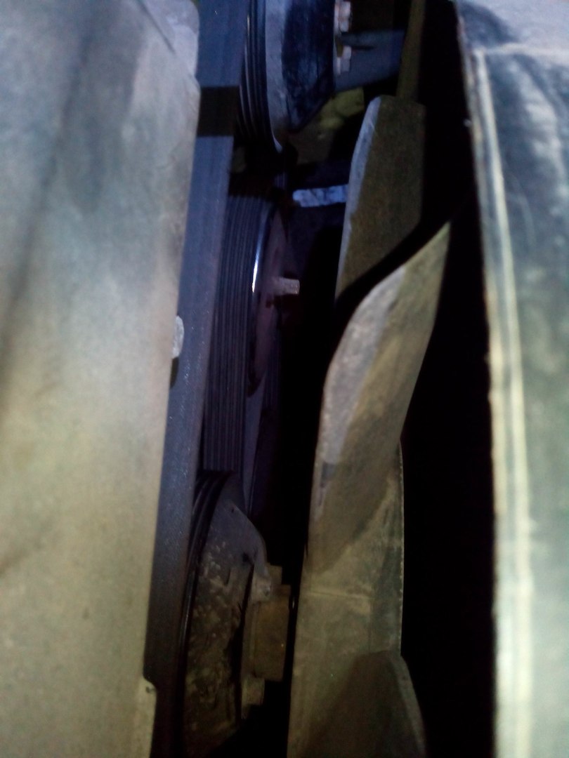

преамбула: пару дней до происшествия слышалось некое постороннее постукивание при работе двигателя, по работе нареканий не было.
амбула: ролик сменил ось вращения, ремень теперь слетает секунд за 10 работы, не восьмерит, просто крутится под углом к рабочей плоскости, на фотках видно.
внутрь этой системы никогда не забирался, посему вопросы следующие:
что именно менять? ролик целый вроде, ось его крепления где кончается?

Кронштейн ролика натяжителя - это сайлентблок. Похоже усох и ремонту не подлежит. А посему, скорее всего, тебе нужно покупать новый натяжитель всборе с роликом.
в 111-м натяжителе нет сайлента. там тупо пружина.
из строя выходит крайне редко, в отличии от 102-го. посему покупается б\у за копейки и забывается очень на долго.
новыми и желательно оригинальными, рекомендую купить демпфер, ролик и ремень.

узел в сборе стоит 500, максимум, если уж продавец в корень наглый, то 1000р. какую нахрен пружину менять????!!! узел неразборный!
ремень чёрт с ним, но кривой ролик с 99% гарантией его попортил. ну а демпфер строго новый и строго оригинальный. замена самого натяжителя происходит за 15-20 минут. ну пол часа, если по первости...
