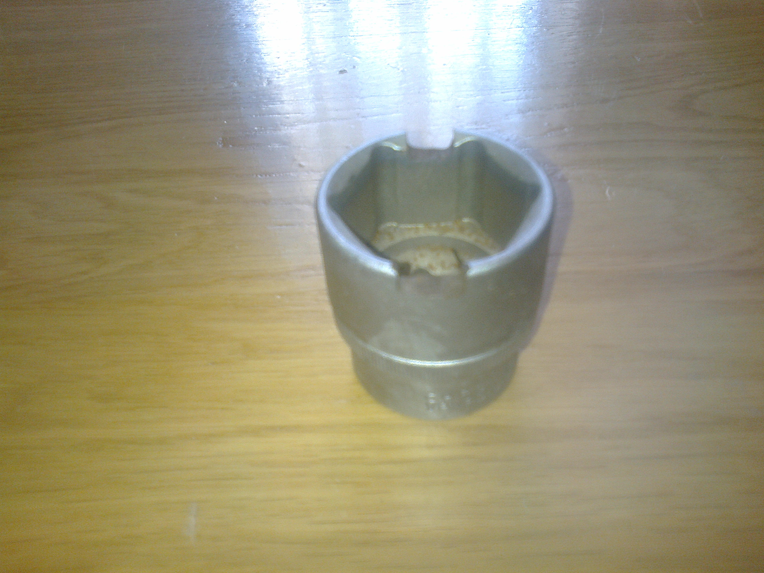

всем привет , кто знает размер гайки на заборной сеточке топливного бака а то у меня бензиновая и солярка зимняя при минус 23 через нее не идет , зараза!

Торцевой на 32. но надо доработать болгаркой.
поняно ,СПС!

Какое 32? Для седана 124 обычная головка на 46 и ничего пилить не надо.
У меня именно на 32 и пришлось делать пропилы, или мне прям делать не фиг было, дай тока ключи
по пилить? чтобы сетку выкрутить.

бак надо снимать? чтобы открутить сетку

да не не надо с низу можно добратся это на седане 124 ом но она как бы внутри и только головкой или торцовым длинным
