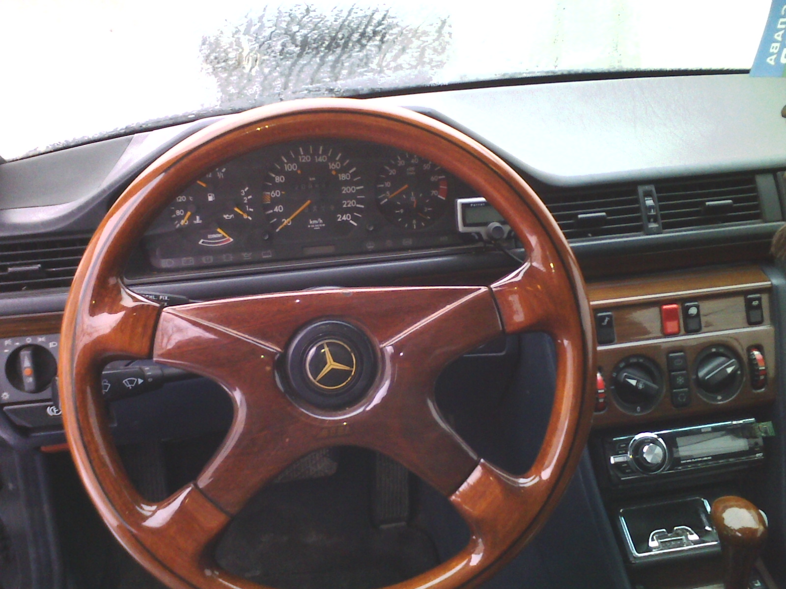

Имеем с124 с м103 на акпп,с левой стороны дует холодный воздух при движении,когда стоишь теплеет,по правой стороне и обогреву лобового все отлично. Что сделано: термостат поменян,помпа поменяна(один хрен стрелка поднимается чуть чуть выше 80°С и все),"яйца" разобраны,почищены,все откр и закр при подаче напряжения,шланги все горячие,кроме нижнего с расширительного. Ещё нюанс,когда включаешь внутрисалонную циркуляцию,то везде дует горячий,но потеют стекла (радиатор кондея демонтирован). Вот в чем проблема? В заслонке? В регуляторе температуры,который этой заслонкой рулит или ещё в чем!? Всю голову уже сломал
Печка! Устал воевать,руки опускаются,все вопросы внутри
