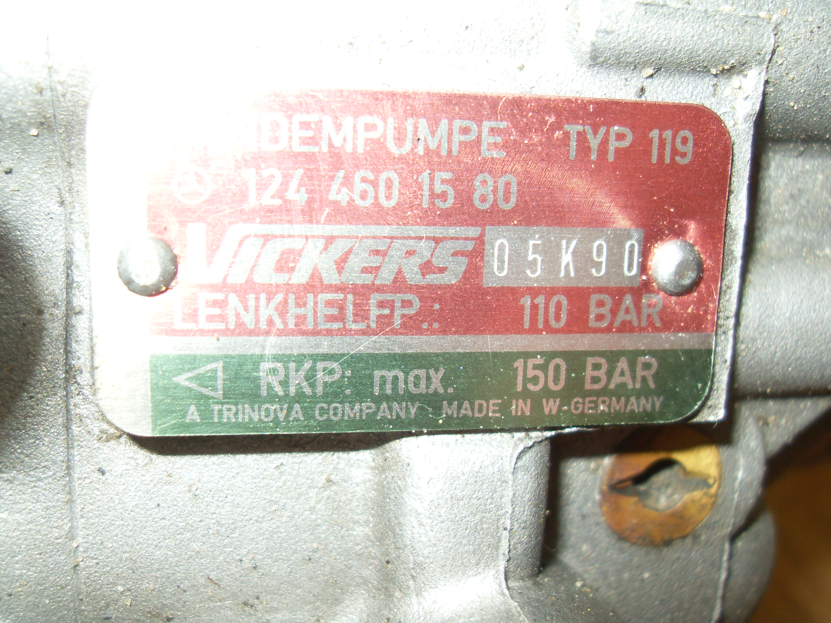

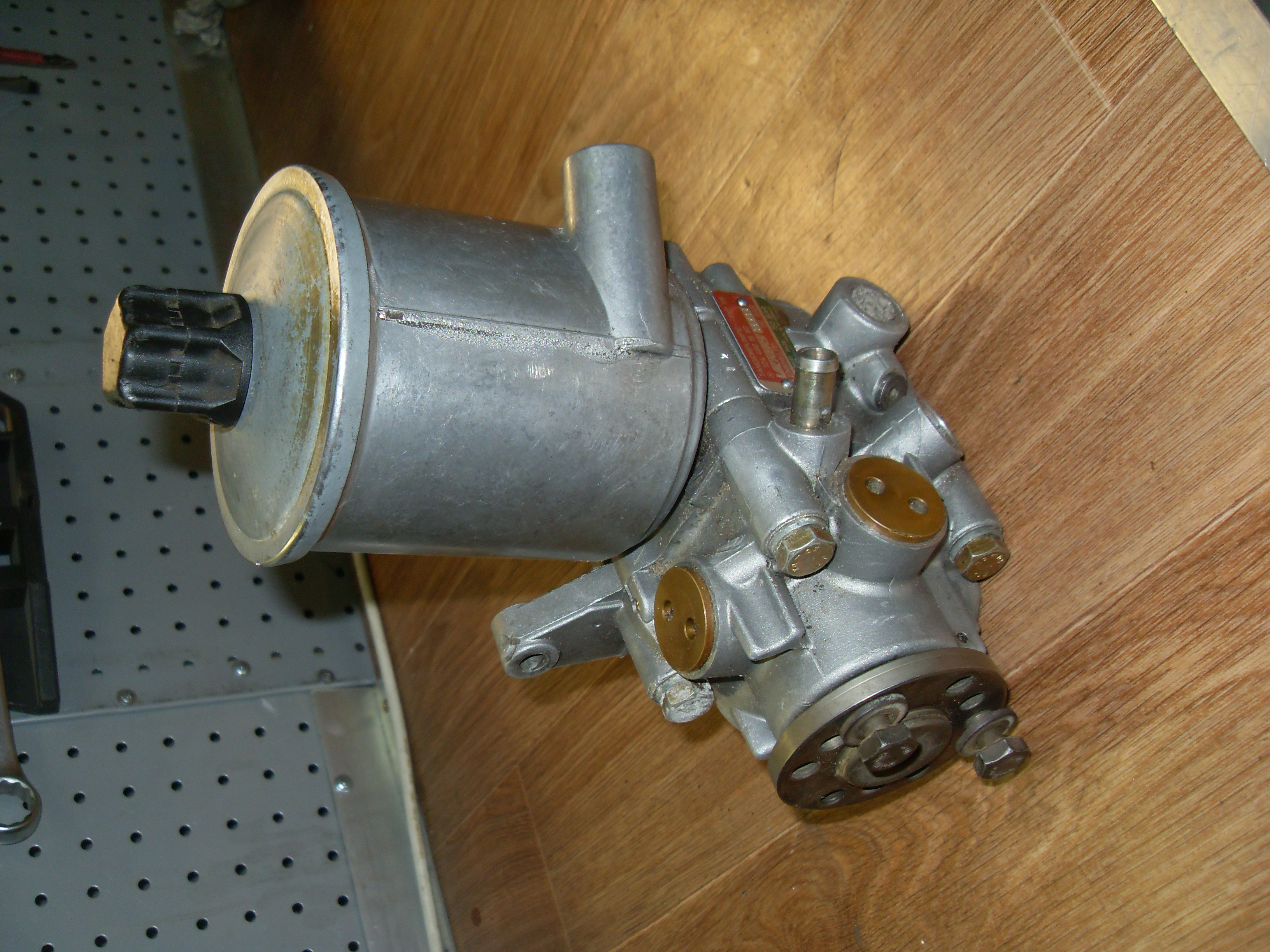

Возможно ли поменять насос подкачки(у меня стоит на распредвалу спереди) на 2х контурный который качает жидкость на гур,мотор 602.Насос есть вот такой . Подойдет ли? Боюсь что не хватит его для гура и подкачки

Думаю подойдет...конструктивно то возможно..у меня у самого на сарай на распредвалу стоит..менял на б.у.живой..все работает.жидкости думаю хватит..просто ее колебания имеет больший диапазон...думаю емкость бачка гура позволит.....

но я так понимаю что у подвески одна жидкость а у гура другая ? Или ошибаюсь? Я так понял что нужно ставить расширительный под подкачку и что контура у насоса раздельные

По хорошему в гур по допуску одно..в гидро другая....но иногда атф льют и туда и туда и в кпп..по идее тогда лить в бачок универсальное гидро масло..

Вот и я про то. И жидкости уже все куплены- и в гур и в подкачку. Насос то работает у меня. Начал капремонт мотора и не могу найти ремкомплект для насоса. Надо бы сальник сменить а то прочитал на форуме что если этого не сделать то пойдет гидрожижа с подкачки прямиком в движок. А этого не хотелось бы. Вот и подумалось чтобы перестраховаться поменять насос на 2 х контурный

Насос менять не нужно. При плохом уплотнении в мотор ничего не идет. Тянет наоборот моторное масло через сальник в гидравлическую систему.
Замените три уплотнительных кольца и один сальник. Колечки стоят копейки, сальник 15-20 долларов по оригиналу. Как менять кольца у меня описано тут: https://www.drive2.ru/l/8131188/
Как менять сальник разберетесь думаю, только внимательно, он стоит шиворот на выворот.
