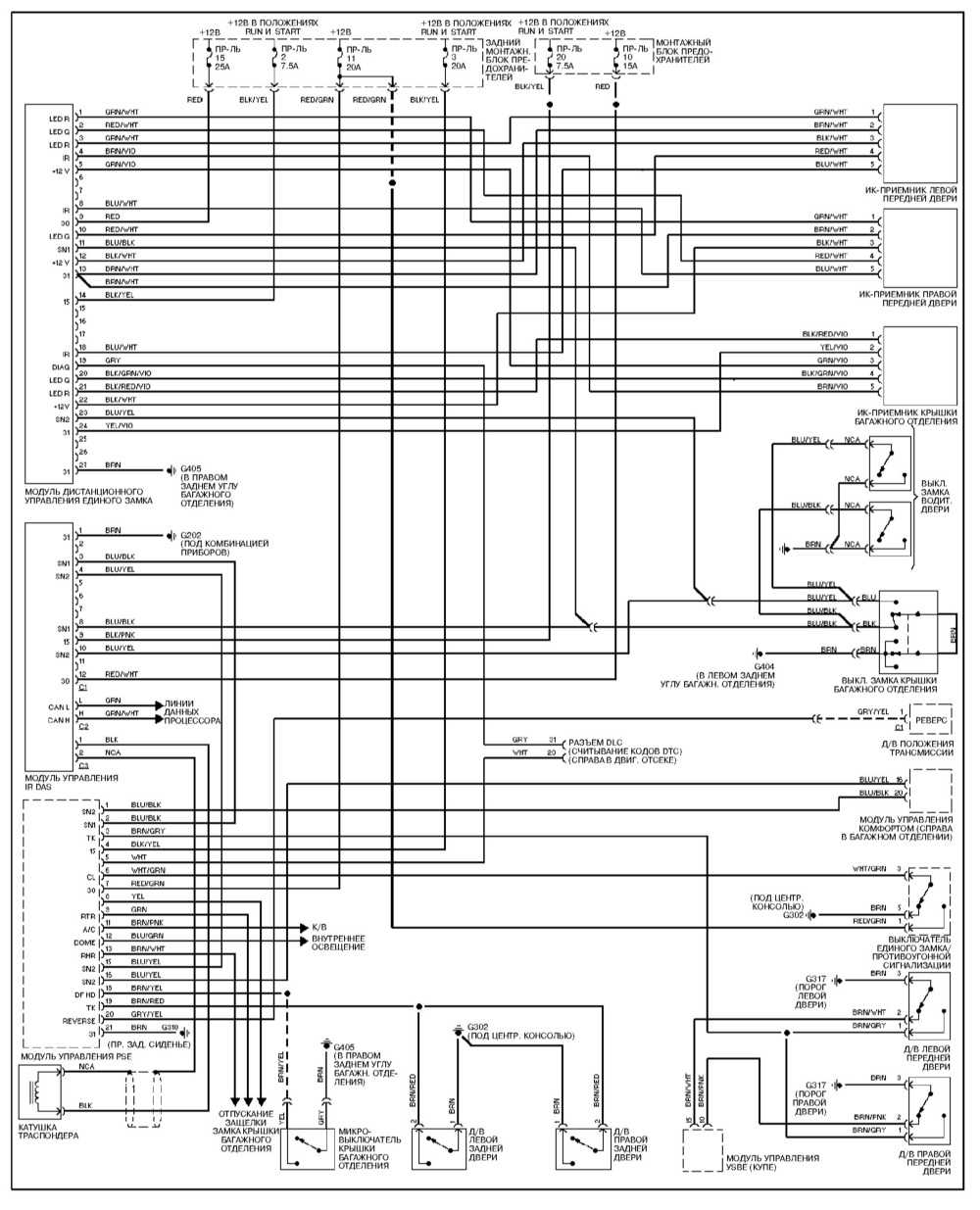

А нарисовать сможете?

Отправлено 20 October 2010 - 16:58
вот схема со 140 , кнопка в правом нижнем углу. на 124 тоже самое три провода, один центральный два других закр и откр
