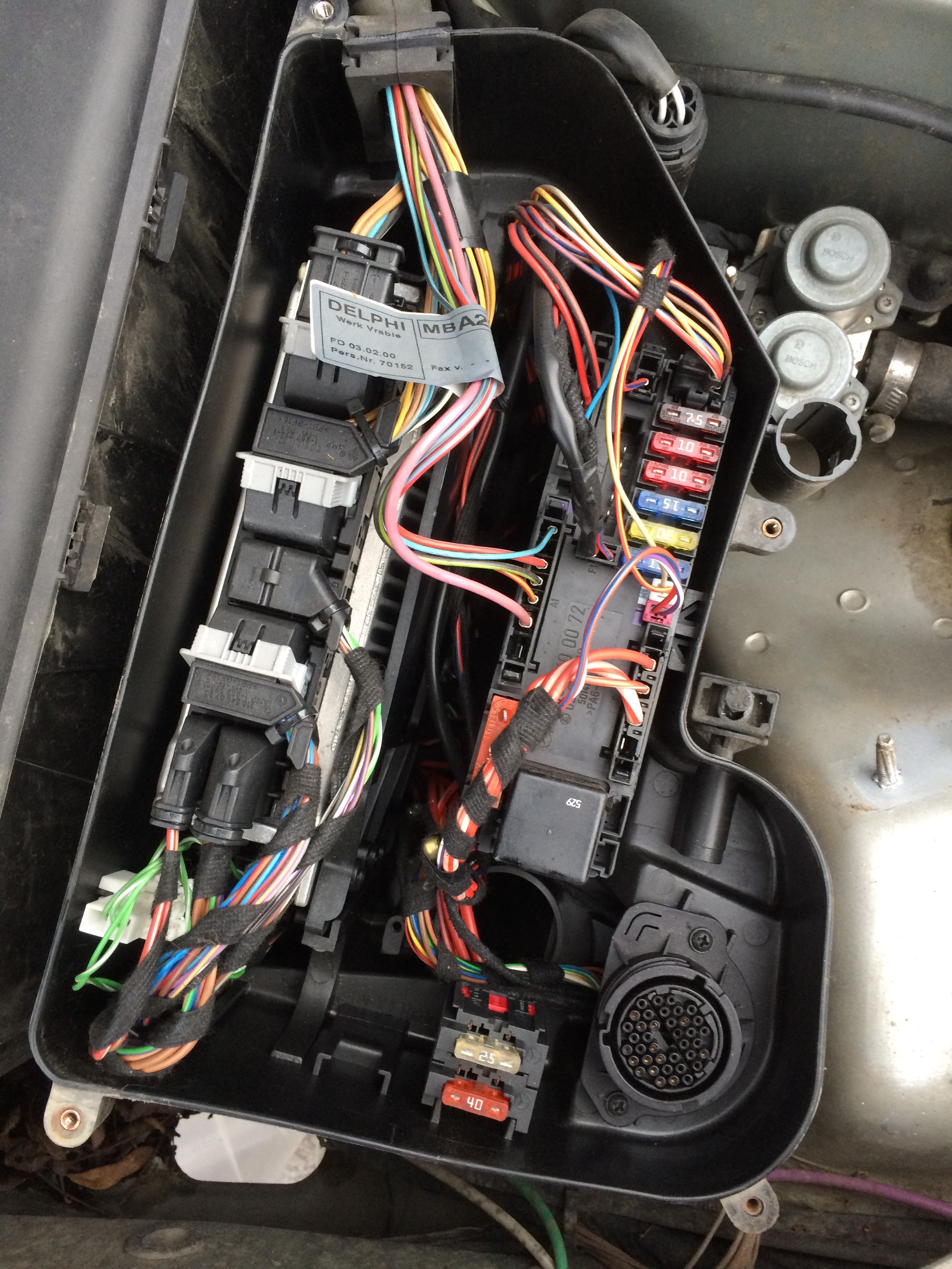

Но фото блок ( с предами )
От наклейки делфи к блоку 5 проводов, фиолетовый, красный с жёлтым, чёрный с жёлтым, красный с белым, синий с чёрным...
Толстый фиолетовый на втягивающее...
При условии, что ключ рыбка...
На фото 208, на 210 примерно так же...
И давно уже принято давать полную инфу по авто, если хотите получить ответ...

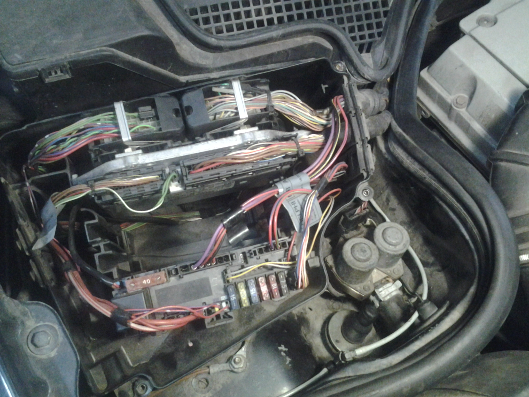

У меня на 210035 так. Фиолетовый виден это втягивающее
