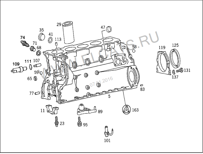

Всем привет! Ребят собираю мотор,достался мне он в разобранном виде,вопрос такой поставил маслянную форсунку (на рисунке она под номером 89)коленвал,потом наткнулся случайно на такую картинку в экзисте и не пойму что за деталь 101??? Или это просто их две разновидности?? как бы ставить 101 там некуда ,смутило то что в детали 89 с обратной стороны есть отверстие резьбой,для чего оно?
Есть ранние 601-е моторы и захалявленные-поздние. На ранних форсунка охлаждения днища поршня крепилась к блоку болтом, что и соотв рисунку 89, а на поздних ставилась штифтовая форсунка- эта гадина просто забивается в блок и при ремонте она тупо меняется на новую-оригинальную, потом надо еще поугарать-правильно ее установить, чтобы поршень приходя в НМТ не сломал сопло форсунки и чтобы сопло пылило в нужное место днища поршня. В общем нового образца- та еще тварь...

поздняя -рисунок 101.

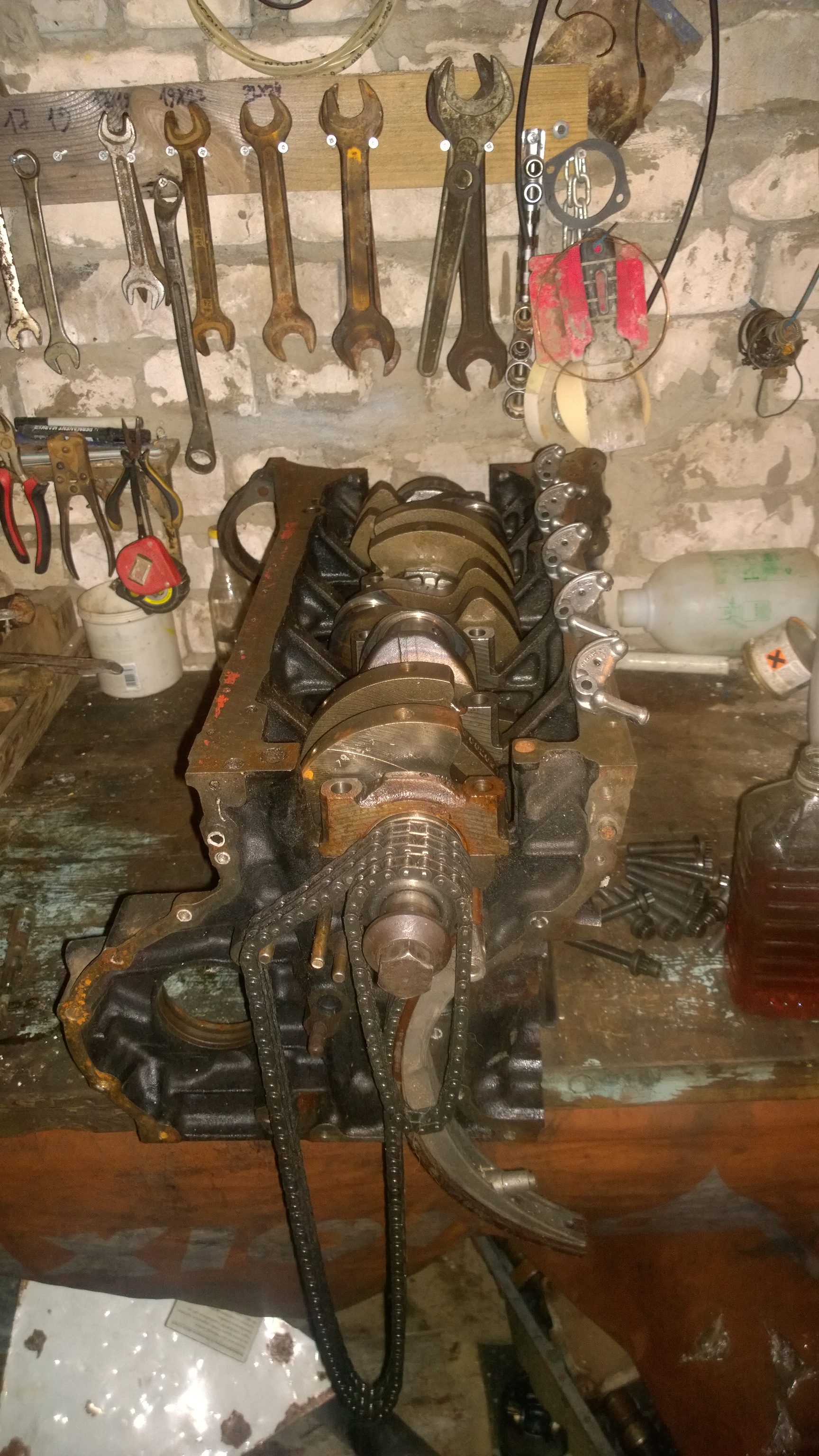

тоже сейчас 602.940 собираю,у меня вот такие
и у меня такие)) мы с тобой прям на одинаковой стадии)) :beer:
