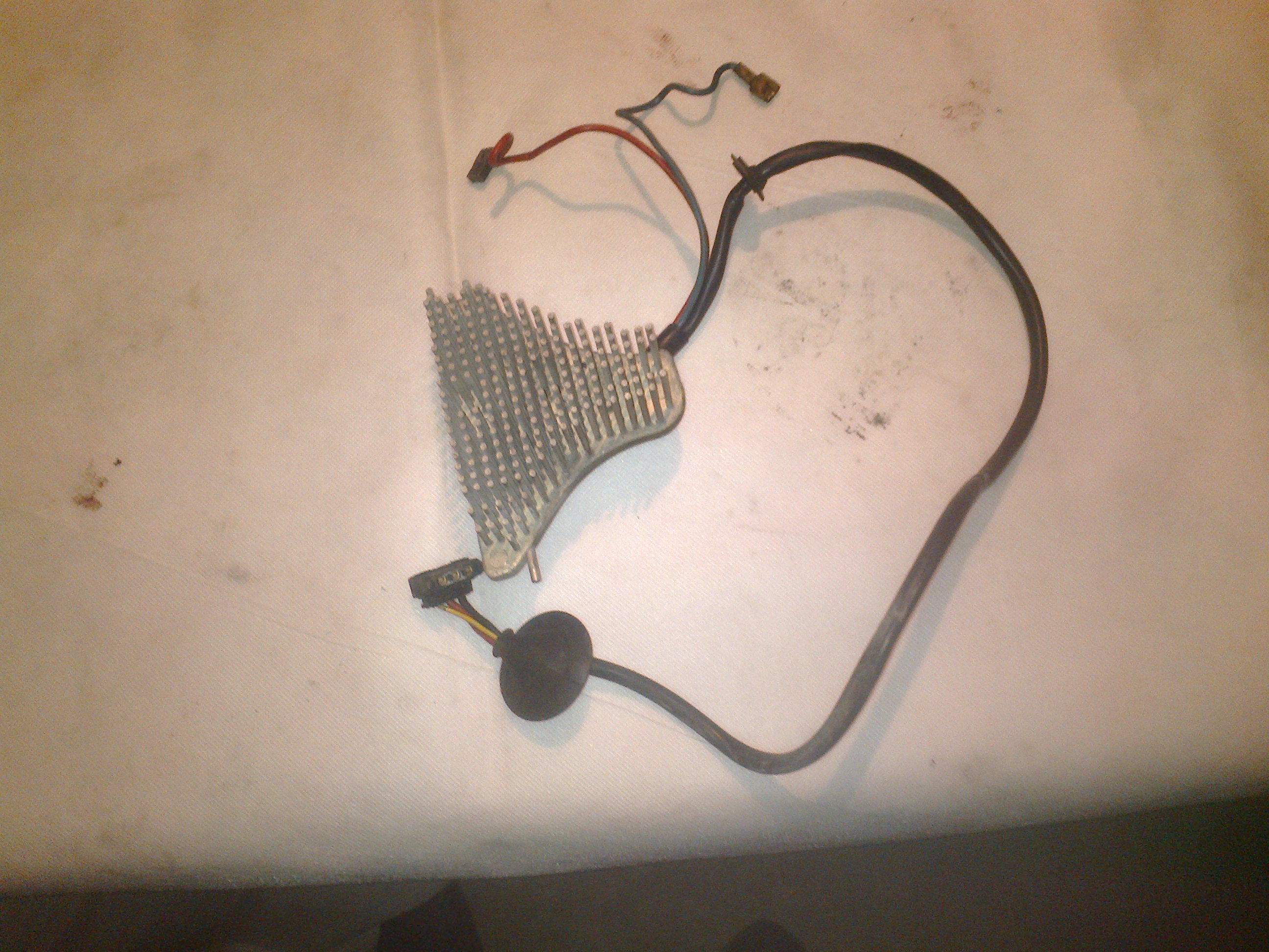

Ежика менять пора! стоит 13тыр! Находится под дворником и самим мотором печки. :closedeyes:

Выглядит так!
А за что он отвечает то?
Разве и за него поток воздуха такой слабый? Можно подробнее?
Это блок регулирования оборотов вентилятора.
