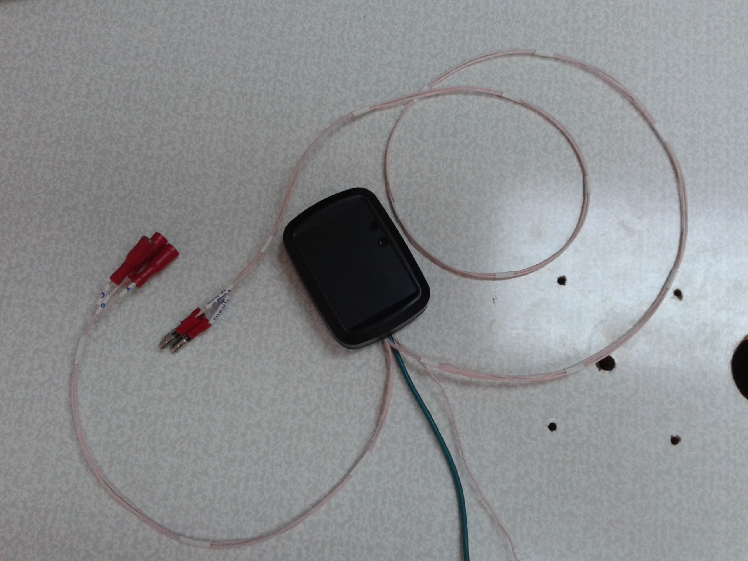

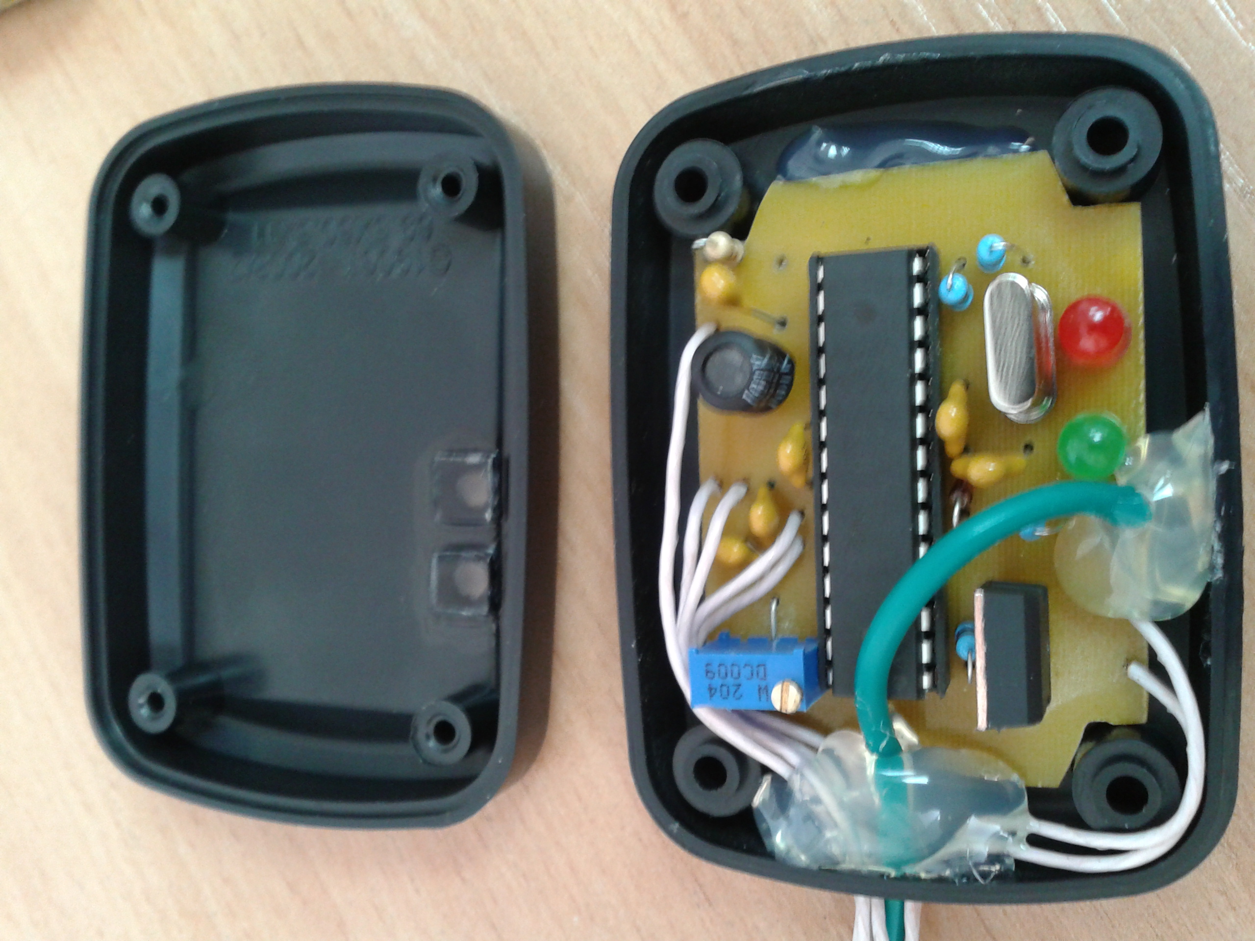

Всем привет! Для использования ГАЗовского ДАД вместо ПНД на микроконтроллере собрал "устройство". Подключается без каких-либо врезок в штатную проводку, ПНД остается на месте, всего лишь снимаем с него штекер (обратный переход занимает не более 3 минут). До 31.01.16 ищу желающего обкатать. Требования к желающему: наличие М102.982 (2,3л) и ДАД 745.3829. После доведения прошивки до ума "устройство" будет подарено испытателю. На свой двигатель уже поставил. Доволен. ХХ стабильно 750, появилась динамика.
26.04.2016: Желающего так и не нашлось. За это время был выявлен и исправлен последний из обнаруженных недостатков в прошивке, за что огромное спасибо Виннерсу. Эмулятор теперь имеет встроенный датчик абсолютного давления (MPX4115). Только теперь задача решена полностью.

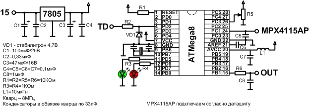

Как и обещал - делюсь))) Сайт не даёт загружать с расширением hex, поэтому делаем так: файл *.txt переименовываем в *.hex - это и есть прошивка для датчика MPX4115AP, объема двигателя 2,3 и АКПП. Разводку платы решил оставить вам как простор для небольшого творчества.
ВНИМАНИЕ: в прилагаемой прошивке установлено ограничение по времени работы - 20 минут с момента каждого включения. Прошивку без ограничения времени работы получаете после того, как сфотографируете своё творение и покажете мне. От благодарности в различных проявлениях не откажусь, но и не настаиваю, всё отправлю в любом случае)))
Минус для питания схемы я взял с разъема ПНД, плюс - клемма 15 на катушке, сигнал TD - на винтовой клемме круглой диагностической колодки рядом с коммутатором. Куда подключить ДАД на впускном коллекторе - найдёте на сайте Виннерса, он очень доходчиво всё изложил. Выход OUT подключаете к среднему контакту разъема ПНД (контакт опорного напряжения останется незадействованным).
Настраиваем на прогретом двигателе при свечении ЗЕЛЕНОГО светодиода.
И еще один момент: с момента включения зажигания до пуска двигателя должно пройти не менее 1 секунды, это нюанс программы, но вы ведь никуда не торопитесь?
Вопросы прошу дублировать в личку, тогда на почте вижу оповещение, а так на сайте бываю редко...
!!! Ёмкость конденсаторов в обвязке кварца может отличаться (зависит от самого кварца)
