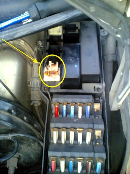

Для начала проверить комбинированное реле, за блоком пердохранителей! (Визуальный осмотр, пропайка)
Попробуйте вставить фишку, включить прерывистый режим, и слегка постукивать по реле руками. Если начнет двигаться, дело в релюхе.

Как выглядит реле, какого цвета?

Реле правое или среднее? Крышку снимать или по крышке реле стучать?

Нашел. Длинное реле мне надо. Завтра постучу - отпишусь. Спасибо большое за советы.
