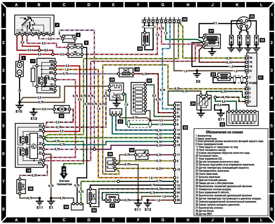

Значит где-то обрыв?
То есть паять смысла нет? значит нужно прозвонить от реле ТН до блока КЕ и от реле ТН к диагностическому разъёму и от туда к ezl?
И почему если завестись с перемычкой(87/15), то горит ABS?

Зачем??1 и 25- там сигнал с TD Должен идти ,а с 87 ты плюс загнал?? :slobber:
Видимо , он ошибочно думает , что сигнал TD - это ВКЛ +12V , что неверно .

Причина проста и понятна. Не приходит TD на реле бензонасоса. Скорее всего оторвался провод TD от круглой диагностической колодки. Проверьте там сбоку винт к которому должны подходить два провода.

Да нет, потому что 87 перепутал с TD, в общем, с TD на реле ТН не прозванивается ни к 25 разъёму ЭБУ(который справа внизу, если я правильно понял), ни к 1 разъёму колдки диагностики, с 1 разъёма колодки диагностики до коммутатора прозванивается, где искать обрыв? :mellow:
Третий день уже с шаманским бубном прыгаю, вчера удалось завести без перемычки на 87/15, но тахометр так же не работал и горела лампа ABS на приборке, реле ТН и перегрузки пропаял, блок абс перестал гудеть. На улице ещё -10, изоляция у проводов ооочень хрупкая. Неужели вытаскивать и перетряхивать всю проводку?

Проверьте на этой клемме напряжение при кручении стартером должно быть около 8-10 Вольт. Лучше конечно осциллографом импульсы посмотреть.
Если нет ничего, то значит коммутатор не выдаёт импульсы TD. Придётся менять коммутатор.

Прошу прощения, что отвечал так долго, в общем, проблема была вот в этой штуке
Как оказалось, сигнал TD проходил через неё, электрик просто отключил её вернув в заводское состояние. Что это за хрень и кто её поставил - понятия не имею, но электрик сказал(передам дословно), что это "для уменьшения кол-ва выбросов в окружающую среду и толку от неё нет н###я", всем спасибо за ответы :rolleyes:
