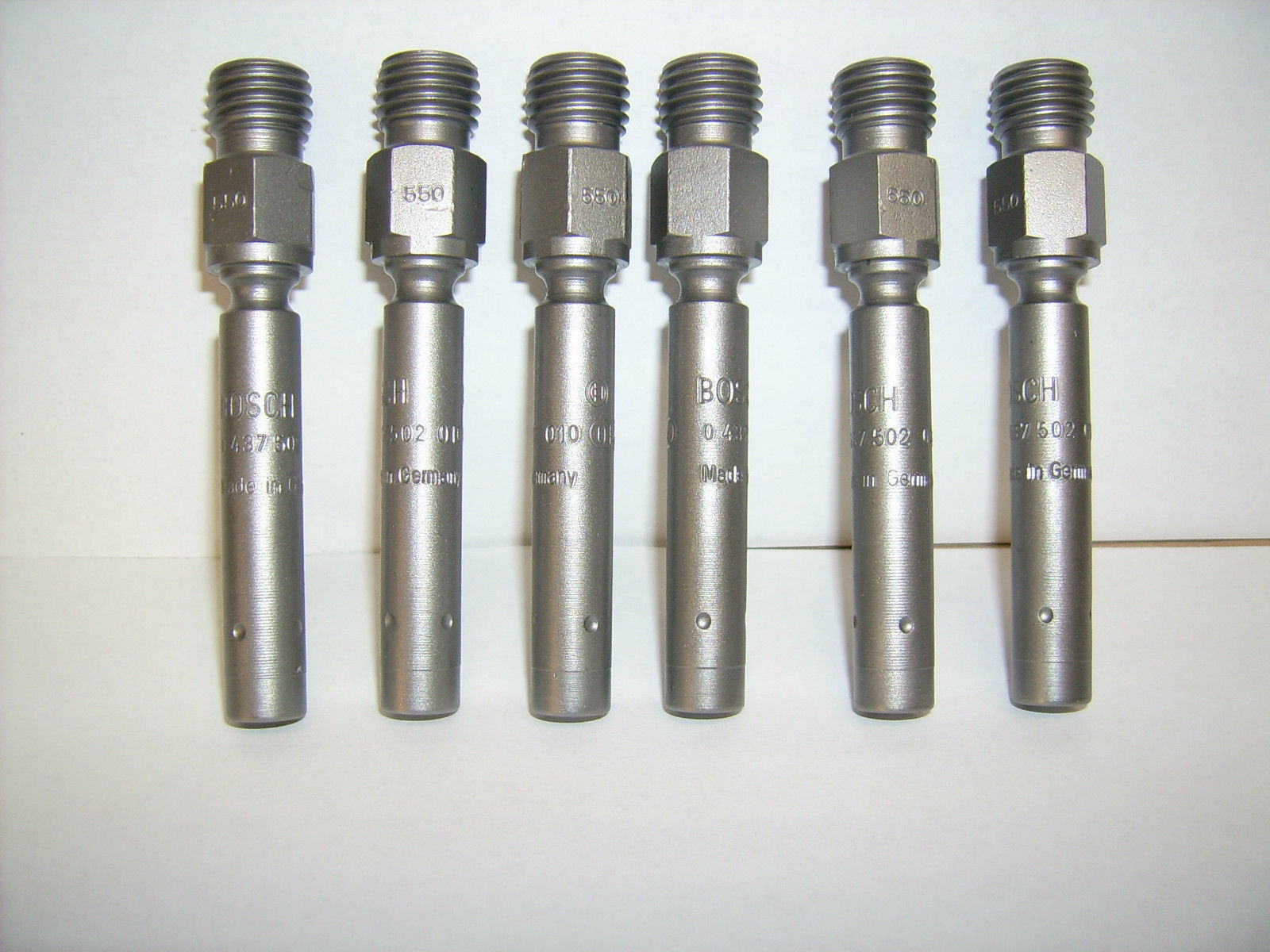

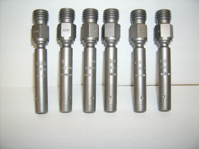

Себе выписал с Германии очень доволен, на стенде по распылу с латунью не сравнить и пищат хоть __57.JPG уши затыкай

Да , 010 в пыль разбивают на ХХ вообще бензин , мне это тоже всегда нравилось ) Старые оригинальные латунные кстати тоже (!!!!) .
