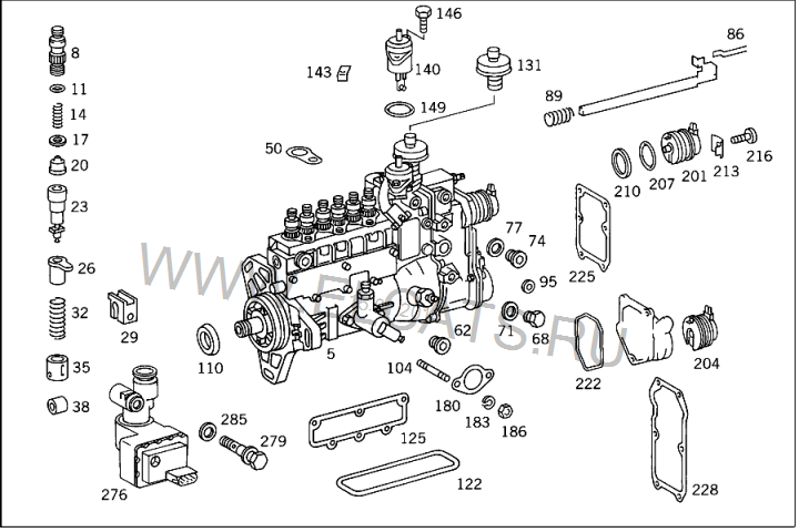

В общем про....ся сегодня целый день результата ноль. даже брал и вставлял бензонасос от 2109 и вручную прокачивал
но из насоса солярка выходила только с 5 и 6 трубки и то еле еле а 1,2,3,4 ни капли. но сейчас меня осинила ещё одна
мысль. у меня на насосе стоит деталь под номером 276 (на картинке) называется эта хрень клапан отключения
к ней подходит 3 провода. вот я и подумал мож эта хрень заклинила в закрытом положении.

#20 ОФФЛАЙН   Sergey.V
Sergey.V
  • Cообщений: 4623
  • Город:Спб,Ветеранов
    W124,200D,1993
Отправлено 16 January 2016 - 00:03
Попробуй мимо него насос запитай
