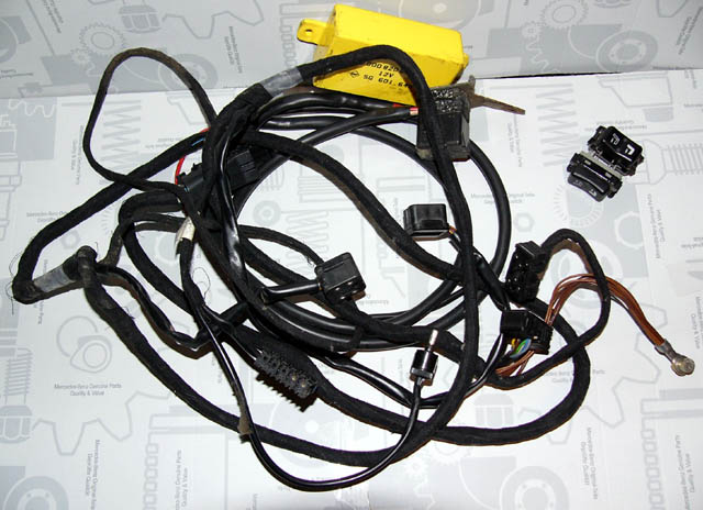

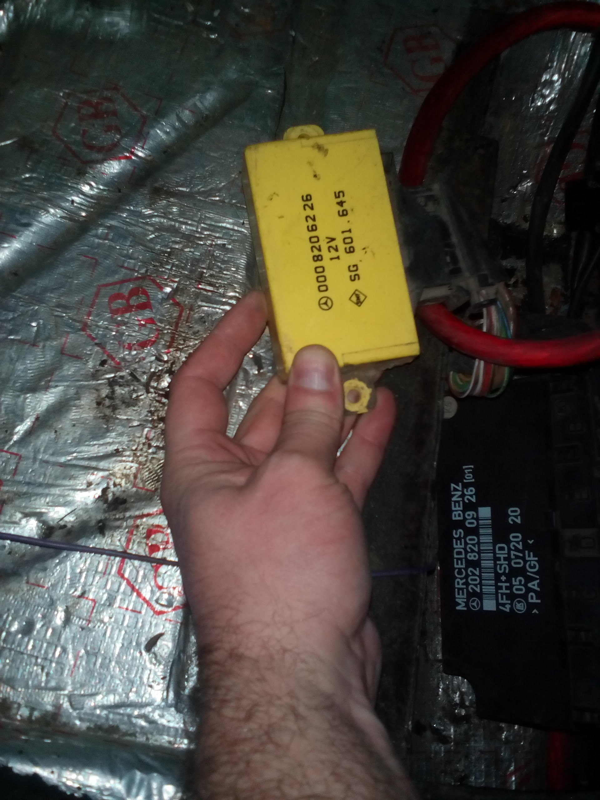

Под сиденьем что за блок, сидушки с подогревом, но нет проводки, ни этот ли блок?

Да желтый блок, это от подогрева сидений. Стоит рядом с блоком комфорта.

От него ж провода идут какие то, куда они идут? Этот блок только для попогреев? Получается у меня есть проводка эта, только куда то спрятана?

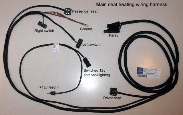

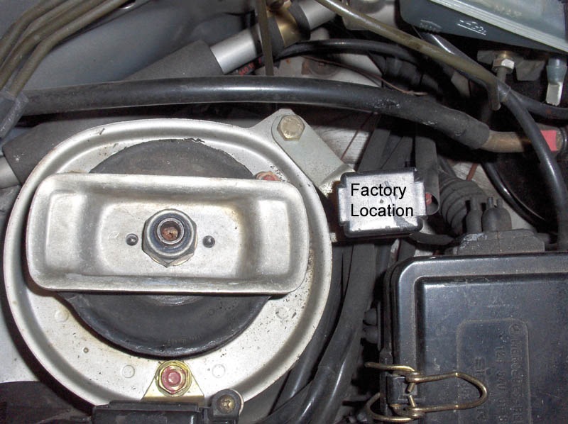

Провод идет на сидушки, кнопки, в блок доп опций, +12 и - масса. Посмотри на левой чашке под капотом, есть предохранитель для подогрева сидений?

Кновки стоят у меня нет проводки от кнопок к сидушкам, от сидушет висят провода, получается не хватает только от кнопок к сидухам?
Это все одна проводка, она не разборная, если только кто отрезал часть. Посмотри под центральной консолью, может где болтаются разъемы..
Попробую по проводке пройти, спасибо
На фото не хватает передней части проводки.От корпуса предохранителей на чашке до одиночной фишки.http://www.oldmerin.club/board/index.php?showtopic=77494&hl=подогрев+сидений
От блока идут провода,
Ссылку подправь
Всё там есть, внимательно смотрим :redface:
На фотке с релюхой есть,но там,если не знаешь как должно быть хрен что разберешь.А на фотке,где проводка расправлена передней части нет.
