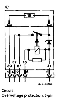

Реле перегрузки на 124 внутри обычное электромагнитное реле с защитой от перенапряжения. При включении зажигания через него подается питание на "компьютерные" блоки управления. Выход из строя этого реле не может заметно влиять на бортовое напряжение.

Недавно начало делать мозги реле перегрузки. Все заводится и работает прекрасно, но стоит заглушить дрыгатель на несколько минут и попытаться завести снова, как начинает пищать реле, бавает даже на ходу. На днях заглох на светофоре, не мог завестись полчаса. После того как перестало пищать, завелся и проехал 50 метров, заглох, через 10 минут завелся и благополучно доехал до дома. Кто подскажет, поможет ли пропайка/новое реле, или проблему стоит поискать в другом месте? Спасибо!
Смотря на сколько развалилось.
И на сколько мне известно, реле щелкает, а не пищит. Пищит дроссель. Не исключено что он выпендривается, а он может выпендриваться из-за того что хана реле. Начать с него, пропаять, если возможно, если нет-новое.
Но оно именно ужасно пищит, в салоне хорошо слышно. Под капотом когда кожух пластиковый снимаю, прикрывающий мозги, сразу становится понятно что это оно.
Это жжжжжжжж неспроста
Посмотри хорошо контакты (фиговый котакт и из-за этого может пищать (таки да))
Лучше всего замерь падение напруги на контактых

Может кто еще что-нибудь подскажет? Вчера пропаял реле, поездил чуть, обрадовался что все работает, но сегодня по пути на работу снова заглох дважды, пришлось машину оставлять далеко. Может и не в реле дело, что проверить, посоветуйте пожалуйста. Почти все темы перерыл, ну и кого ацки жужжащего реле перенапряжения не было, что это может значить?
