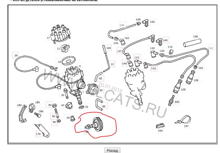

Вот по поводу трамблёра у меня его нет, но привод остался, наверное его надо как то выкинуть оттудава.
А не подскажите от 116 насос подойдет в 117?
Mercedes W126 420 se 420 85.
Отправлено 20 January 2016 - 18:03
Судя по всему насос должен подойти, номера одинкаовые
Отправлено 20 January 2016 - 19:48
Ага , выкинуть ))))))) и цепь выкинуть ))))) Пущай на колготках ГРМ работает )))Вот по поводу трамблёра у меня его нет, но привод остался, наверное его надо как то выкинуть оттудава.
