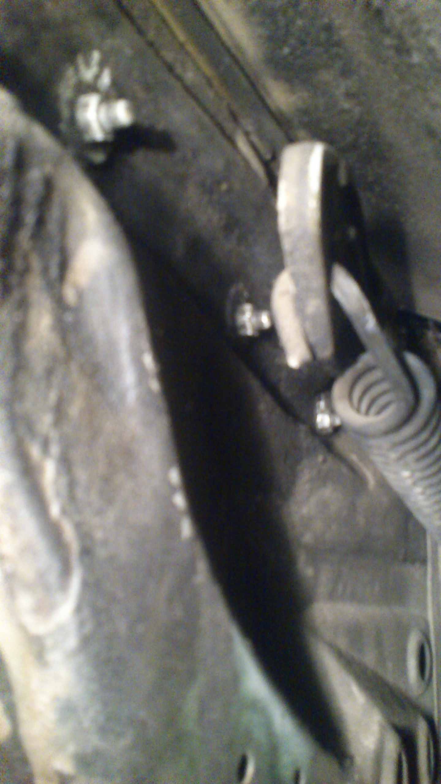

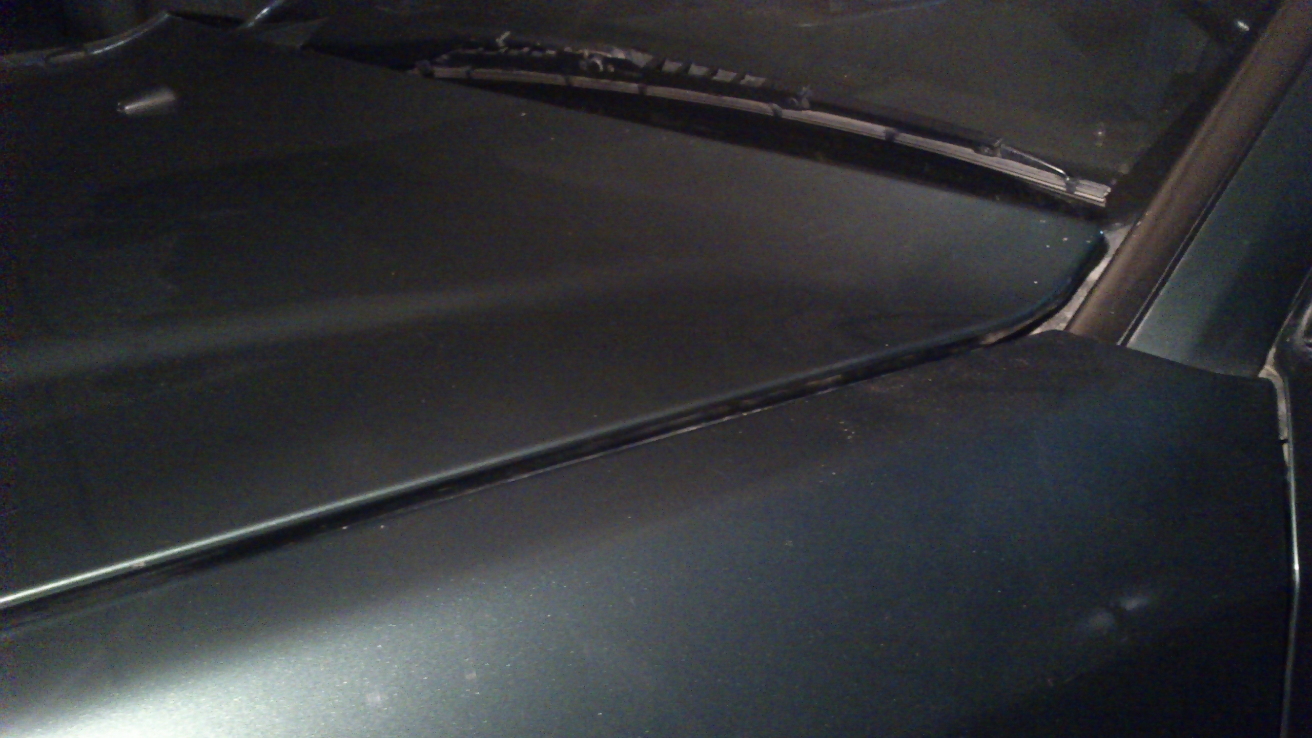

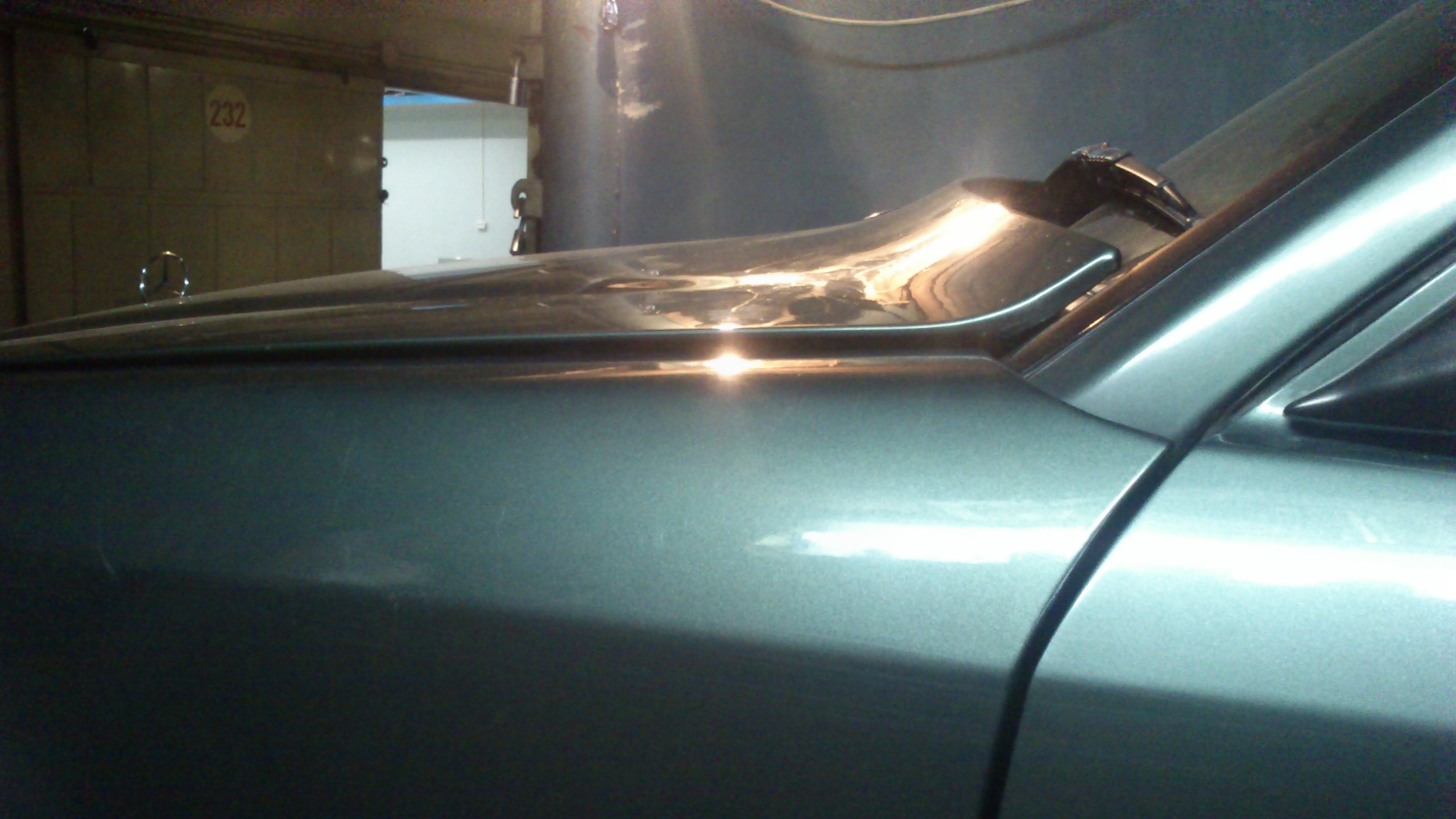

Здравствуйте уважаемые мэрсоводы,прошу вашего совета из сложившейся ситуации.Надоела щель между крылом и капотом
.Перечитал много тем.Набравшись опыта смело пошёл в гараж
,всё снял,добрался до гаек под крылом,открыл на всю капот,пружина ослабла,ослабил гайки,давил вниз,но результата не добился
.В чём может быть дело,капот ровный,не бит.Машина 92 года
,до этого был 85,зазоры как с конвейера.Фото сделал.Заранее всем благодарен.

нужно общее фото, возможно дело в крыле

Завтра сделаю,но с обеих сторон,левое крыло снимал пару лет назад на покраску,щель была,выставлял всё по зазорам,верх чуть дашь,низ в дверь упирается.нужно общее фото, возможно дело в крыле

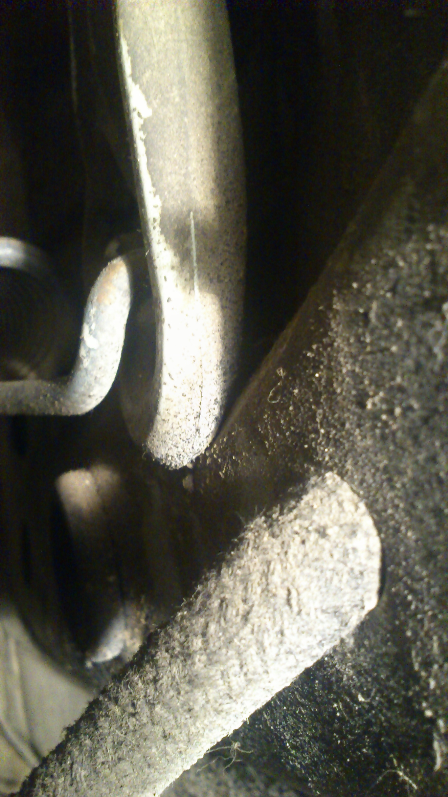

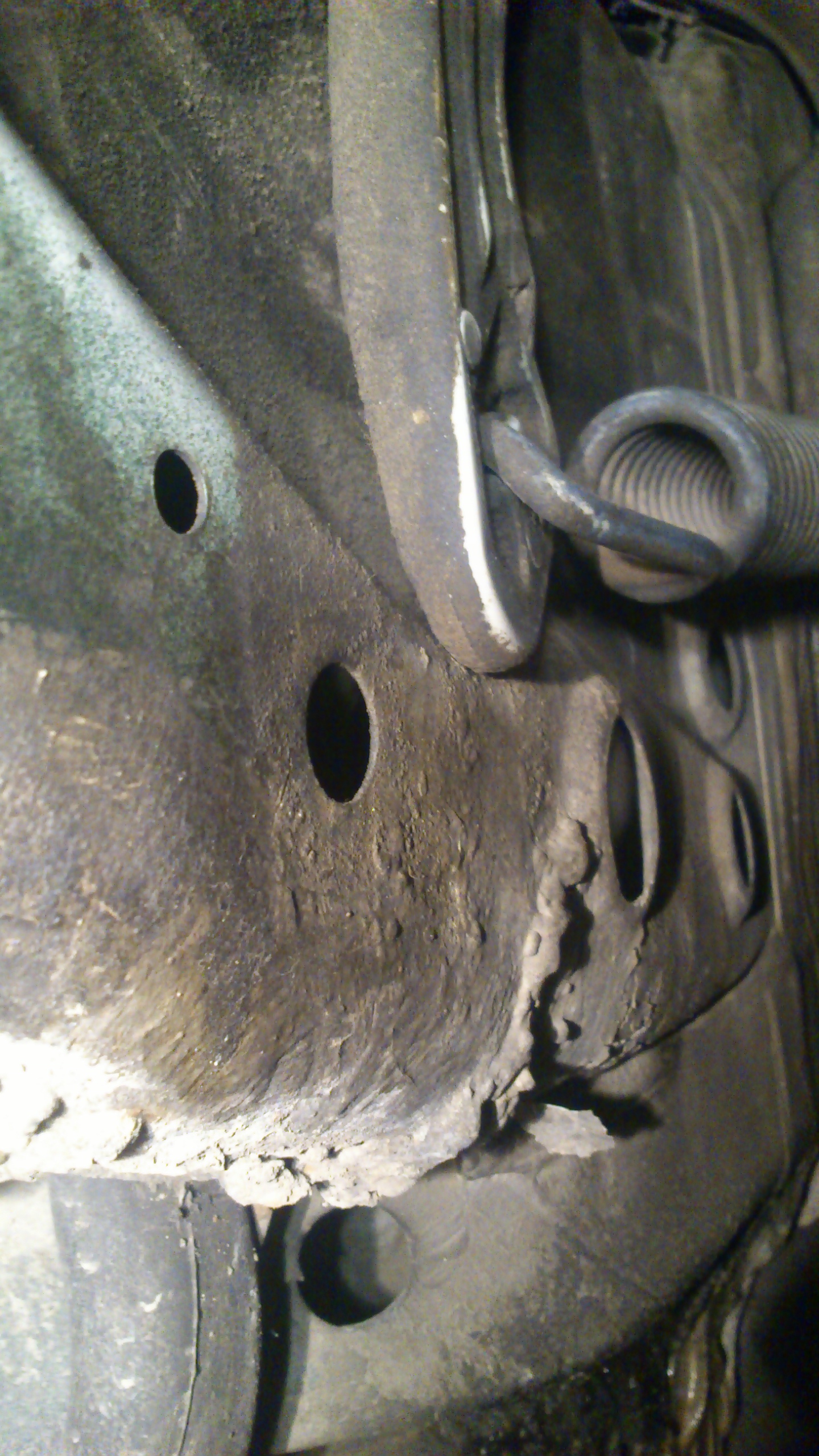

там же три гайки,локера снял да.Отверстия много придётся раз....вать,щель большая.Петля,когда капот полностью в открытом положении упирается(на фото видно),причём с обеих сторон.Нужно отпустить 4 гайки и петлей относительно кузова выставлять.
А, ты без локера, тогда крути - верти, опускай - подымай.Если не опускаются, то придется отверстия раз....вать, иначе не получится

Трудно искать то чего нет.Ищи четвертую, может и опустится.
По хорошему нужно снять петлю и проверить на наличие люфта. Вместе с капотом люфт можно и не обнаружить. Если же люфт есть , то выставить капот также не удастся. Можно, но придется протачивать места под болты, чтобы петля села ниже.
Тогда пилить отверстия.

Если б/у не разбиты и в идеале, то можно и б/у. Люфт обычно у основания шарнирных соединений, там где большие клепки. Вот эти клепки и развальцовывается, разбивается. Нужно одной рукой взять за основание петли, которое прикручивается к кузову, и за один из рычагов. и тянуть туда-сюда, в разных направлениях. Потом также с другим рычагом. Иногда сразу слышно щелчки., иногда видно как петля смещается.замена петель?новые или б.у.?

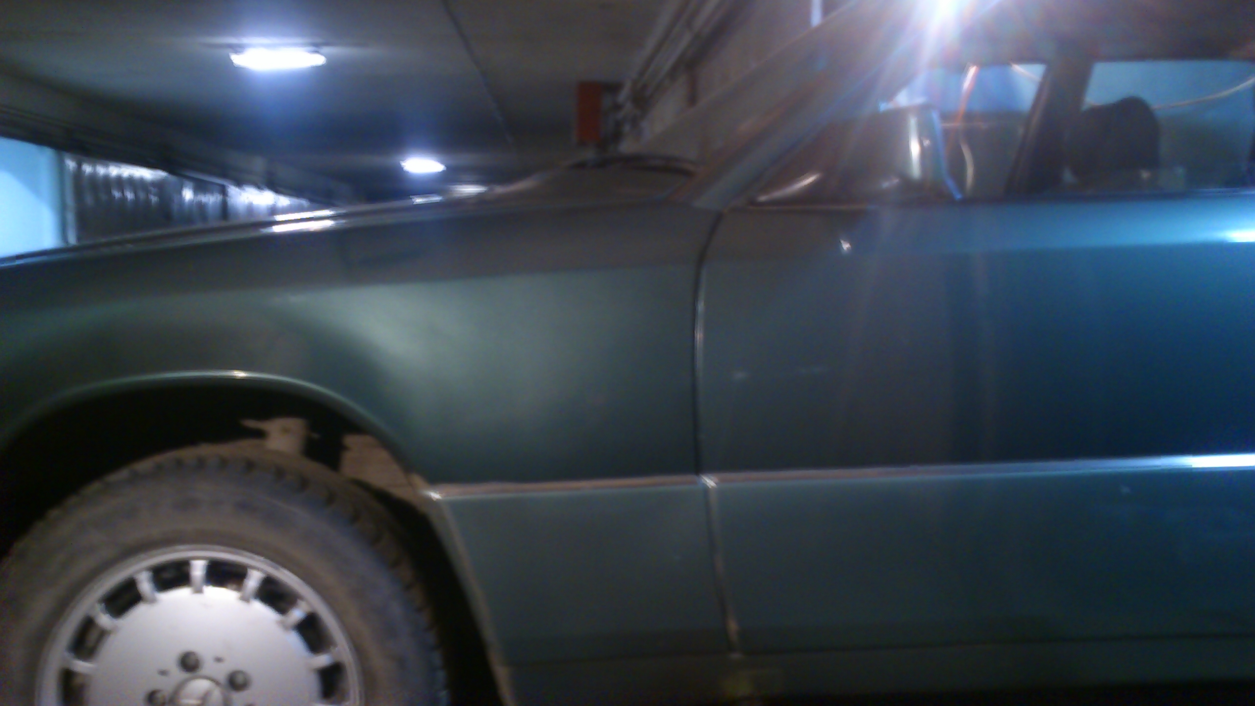

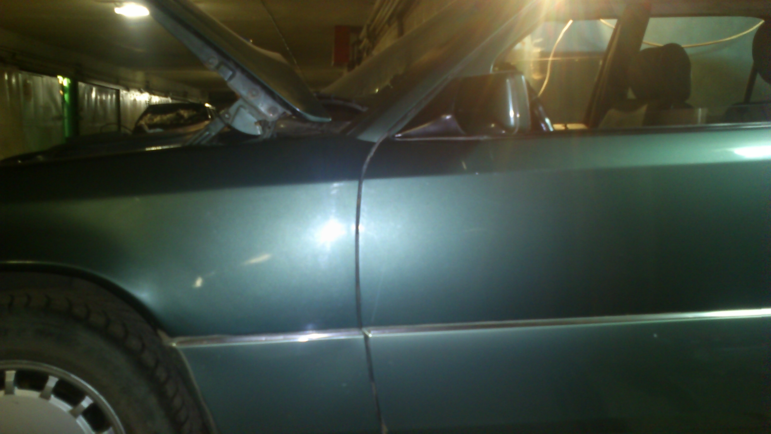

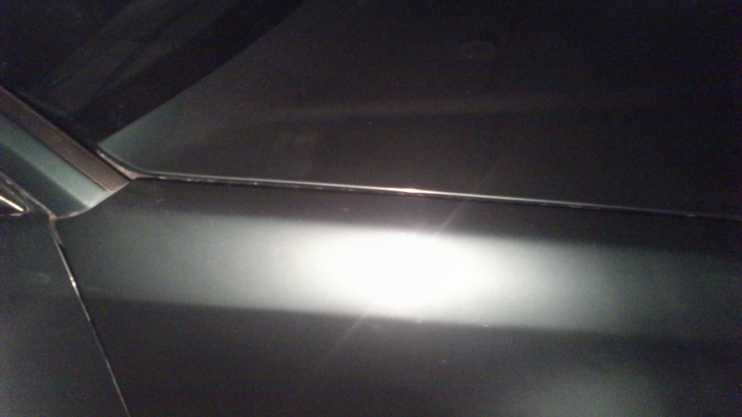

Вообщем дело в петлях,пробывал все перечисленные варианты,в итоге,отцепил пружины,закрыл капот и всё на месте,все зазоры,обрадовался
,всё затянул,снова открыл(тяжёлый однако без пружин то).Нацепил пружины,и вот она,та же самая щель
.Теперь вот думаю,снять пружины,делать петли или оставить как есть.Прошу прощения за качество фото.Третье фото без пружины.

Да так оно и есть. Забыл про это написать. Когда накидываешь пружину капот у стекла приподнимается.в итоге,отцепил пружины,закрыл капот и всё на месте,все зазоры,обрадовался
У меня была петля сильно разбита. Заменил на другую. Пока пружину не накинул, было все в идеале. А когда пружину надел - "вот те и здрасьте". заменяемая петля тоже была слегка разбита, щель стала меньше, но все же есть. Сейчас лежат две не разбитые петли, ждут своего часа.
