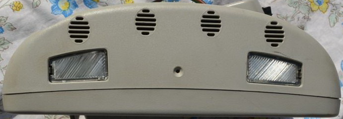

Приветствую.
После растонирования машины думал поставить зеркало с автозатемнением, но т.к. от w124 оно стоит космических денег, решил приколхозить от w220, к тому же порадовали лампочки встроенные в зеркало.
Старую ножку от w220 я отпилил, взял от w124, обработал напильником, нарезал резьбу и прикрутил) Корпус покрасил балончиком Matip для бамперов.
На машину еще не ставил, жду весну, когда выгоню. Думаю встанет нормально.
В проводке сохранил все функции зеркала, т.е. при желении можно и управление моторами задействовать. Понравилось что есть светодиод в центре, который светит на консоль.
На опыты брал два зеркала, вроде оба получились не плохо, одно (то что на фотках) думаю продать или поменять на что нибудь интересное от w124.

Пара вопросов:
оба покрасил, серого не осталось?
кнопками, что управляется?
оно без микрофонов?
Сообщение отредактировал alecksey: 22 January 2016 - 20:06

Пара вопросов:
оно без микрофонов?
Покрасил оба.
То что с кнопками, это управление воротами (шлагбаумом).
Микрофон был, но он подключается не к зеркалу, просто на ножке от w220 крепился.

Приветствую.
А схема подключения зеркала есть?

Отправлено 30 January 2016 - 19:56
Схема подключения получилась следующая:
Цвет моих проводов (штатный цвет провода из зеркала) - назначение
1. Черный (коричневый) - масса схемы затемнения
2. Красный (серо-синий) - питание (+) схемы затемнения, загорается светодиод в центре (лайт подсветка)
3. Зеленый (зеленый) - питание (+) левой лампочки подсветки
4. Синий (синий) - питание (+) правой лампочки подсветки
5. Оранжевый (розово-красный) - при замыкании на (+) принудительно затемняет зеркало
6. Фиолетовый (розово-черный) - ХЗ, не разобрался еще
7. Желтый (розово-фиолетовый) - при замыкании на (-) принудительно осветляет зеркало
8. Белый (белый) - питание мотора (верх/вниз)
9. Серый (серый) - питание мотора (влево/вправо)
10. Коричневый (черный) - масса моторов регулировки
Случился конфуз, зеркало почему то стало желтое, никто не знает, это функция такая или оно испортилось?
Это, как говорится, нефиг тыкать куда не следует...))) поплыло, в следствие неправильного подключения...
Похоже да, т.к. прозванивал методом тыка) Ну нечего, поменяю стекляшку, заодно без царапины будет)

Приветствую.
На 220 шарнир зеркала возле крепления под потолком, а на 124 у самого зеркала, как его регулировать?
Там питание затемнения 1,5 -3 v 0,3 мА
А внимательней перечитать)))
+7(921)957-23-35 Сергей (WhatsApp)
Миша, надо было схему посмотреть))) ну и не забывай, водительское зеркало затемняется от датчика салонного... Салонное автоматически затемняется при разности освещения на датчиках...
Заметил))) при переделке на оригинальное крепление зеркало в стекло не упирается? и куда интегрировать джойстик управления зеркалом
Серый - это общий на моторы
Не упирается))) как вариант поставить джойстик от дорестайла под одно зеркало))) и гармония и фарш)))
