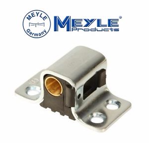

У меня аналогичная проблема была. Нашел причину, на стойке часть замка, если глянуть снизу, в выемке резиновая вставка, стерлась... Замена данной части замка решило проблему, дверь раньше с большой силой закрывалась, сейчас как часики..
