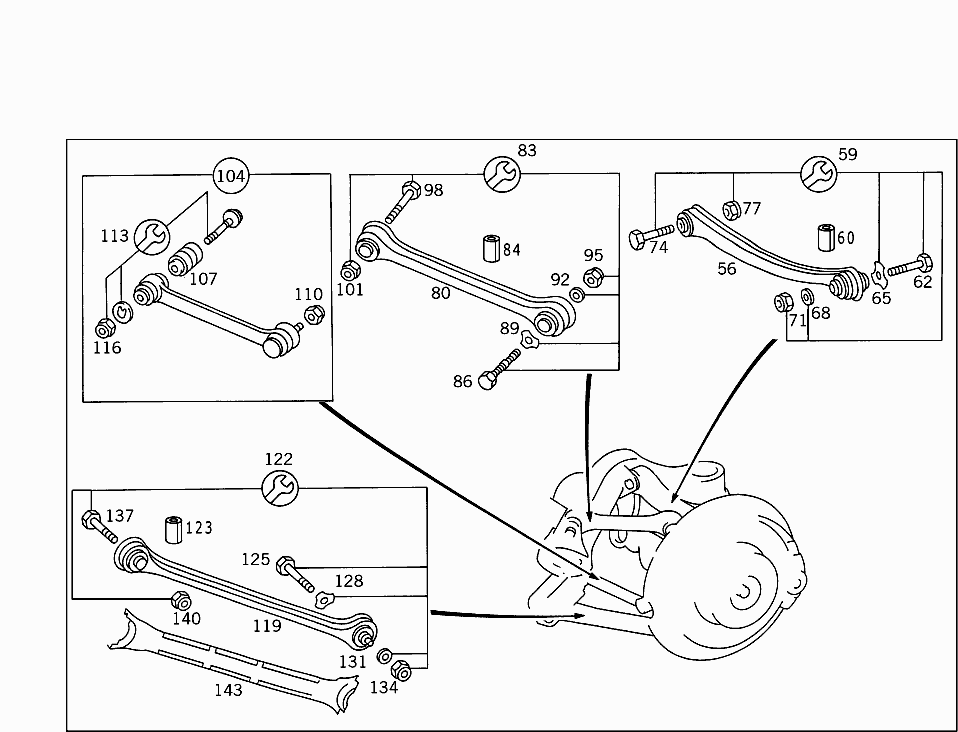

Всем здрасте, пришло время делать подвеску, но вот смотрю в каталоги и у меня ступор на счет фирм( помогите с фирмами))) и так планируется замена подшипников ступичных всех какие фирмы посоветуете? я присмотрелся к рувилю. Дальше дело за сайлентами понятно что лемфердер на втором месте после оригинала, но может все таки есть что то подобное лемфердера и чуток дешевле) не ну а в друг) и еще одна беда в каталогах не могу найти сайленты на сами рычаги, по картинке нужны сайленты на рычаги: 80, 56, 119

Рувиль упаковщик,сайленты ставил на задние рычаги "Феби",пока не жалуюсь.Надо знать какие сайленты у ебя стоят,со втулками или без,там болты разного диаметра.

рычаги надо все снять что бы каждый проверить на наличие втулок? я когда снимал подрамник и рычаги никаких втулок не наблюдал, ну только той что в самом сайленте, но это же и есть сайлент весь втулка не съемнавя....
Втулки стоят только в тех сайлентах которые прикручиваются к кулаку,втулка тонкая ,компенсирует диаметр болта,раз у тебя без втулок,значит без втулок.Ты на картинку свою посмотри из чего состоит ремкомплект рычага,это где ключик нарисованНумер 84 60 123,но бывает без них.

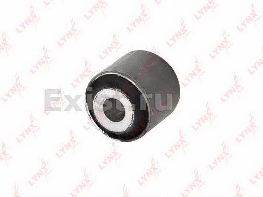

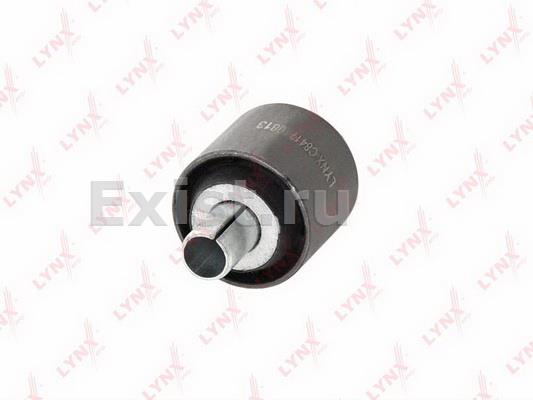

я нашел сайленты все как бы норм, но какие куда? есть со втулками а есть без них и фирмы только такие Kraft Automotive, Delphi, Sidem, LYNXauto, GKN-Spidan, при чем эти сайленты со втулками есть только этой фирмы LYNXauto и этой же фирмы без втулок ну и другие фирмы тоже без втулок

Не занимайтесь ерундой, не тратьте деньги зря, все равно рычаги покупать придется. Послушайте опытных людей, купите рычаги, там и крепеж, когда будете разбирать вспомните.

вот тема там все написано сколько и каких сайлентблоков брать, по опыту скажу бери лучше Lemforder

Бери лемфердеровский набор рычагов,там отдельно нужно брать только сайленты в лодку нижний большой рычаг и ШС
