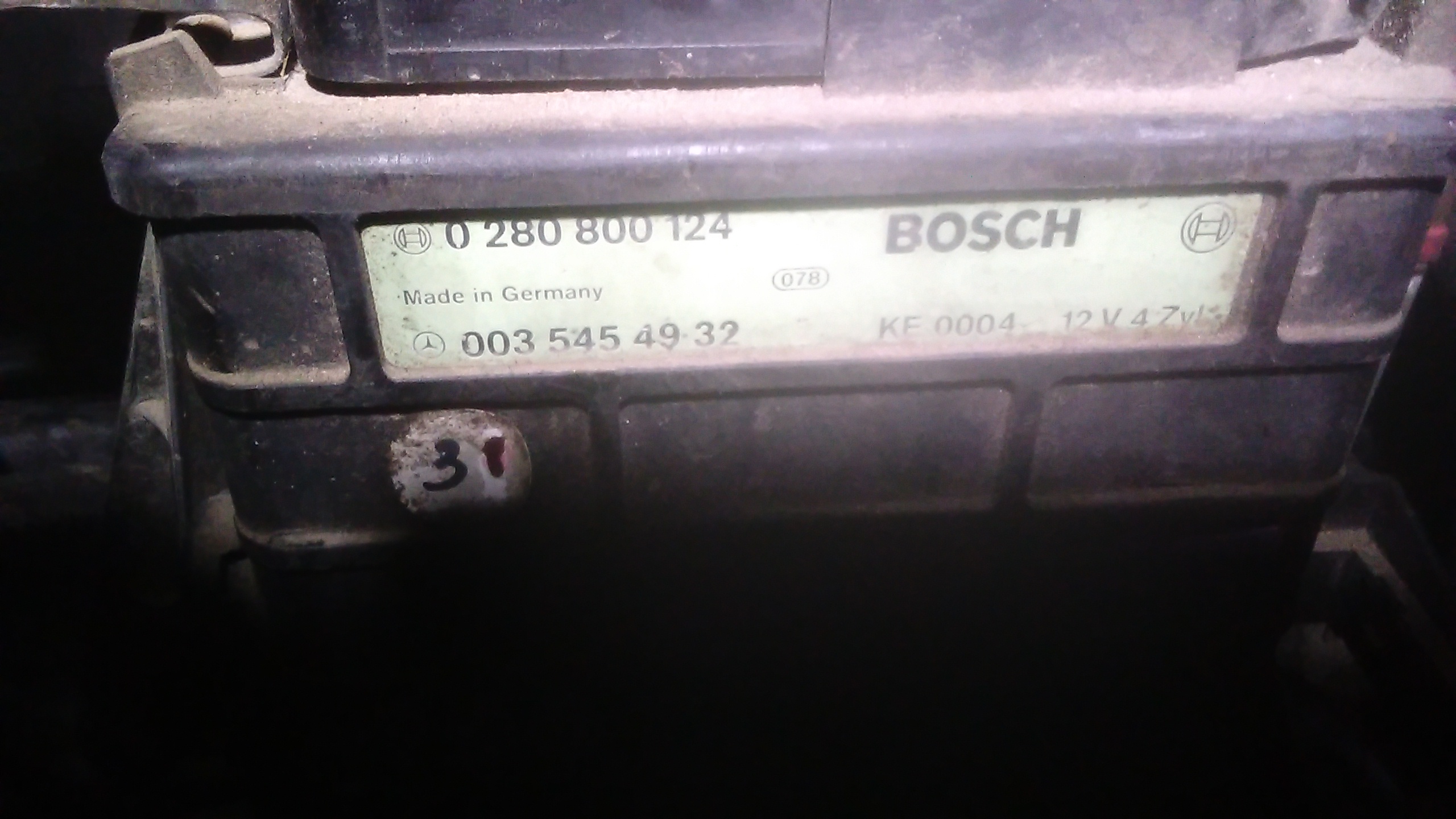

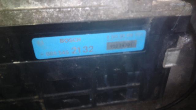

судя по контактам в колодке реле насоса машина без лямбды . мкпп,
номер эбу какой?

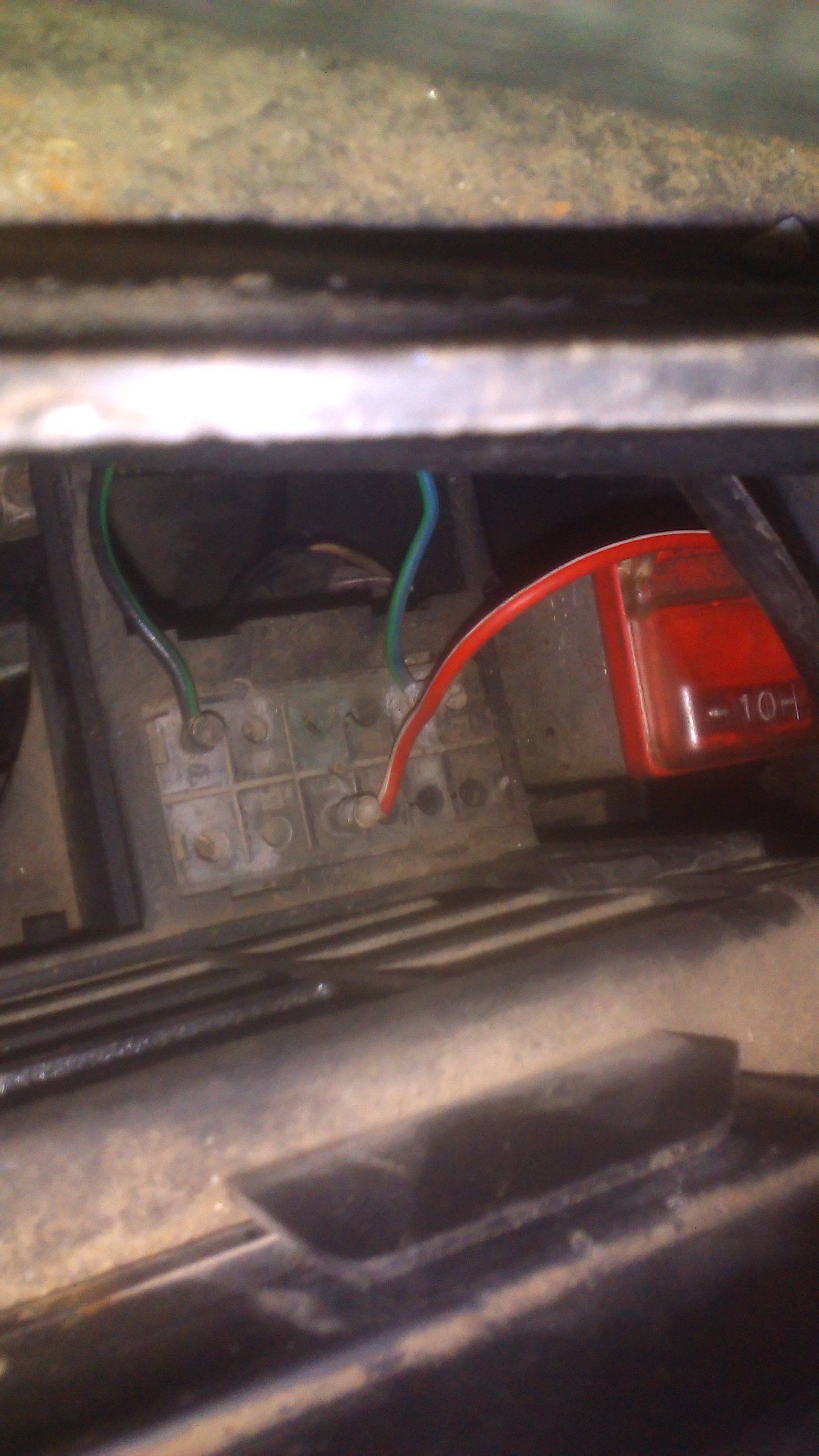

Есть немного фоток, лямбда стоит но провод от нее просто болтается. акпп

Странно.в колодке реле насоса нет пина питания лямбды и пина кикдауна- или я ослеп
Путаница какая-то
Эбу для ке с 3х контактным рхх. И реле насоса если не ошибаюсь должно быть 5457705
