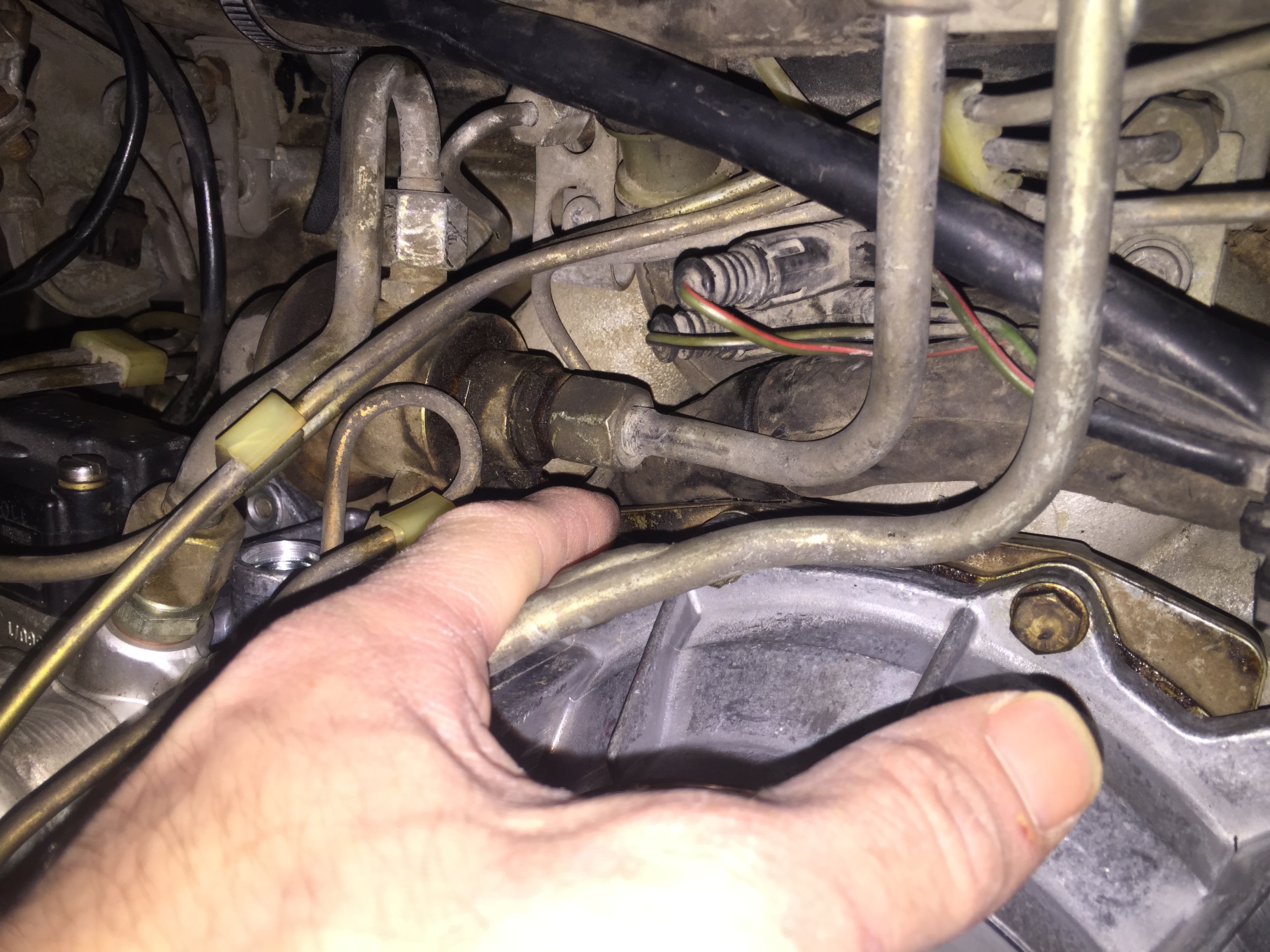

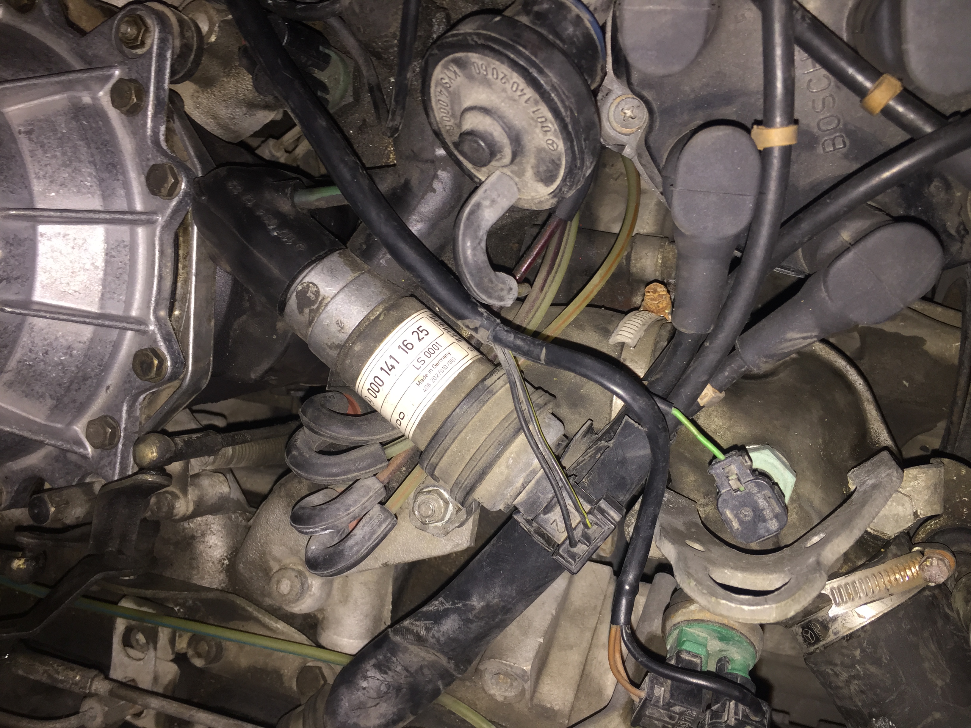

Справа от дозатора ( фото 2 ) идет бежевая вакуумная трубка от неизвестного мне устройства, она приходит с другой стороны паука и дальше обрыв ( фото 3) . Ближайшее пустой коннектор на резиновой трубке которая идет к корпусу воздушного фильтра хотя направление входа в другую сторону .. подскажите куда она должна подключаться.

Бочонок с наклейкой 000 141 1625 я как понимаю клапан хх , надо ли его промывать... и если да то подскажите пожалуйста как это лучше сделать. У меня есть Fuel Cleaner BG который Mercedes рекомендует ... стоит ли им промыть ??

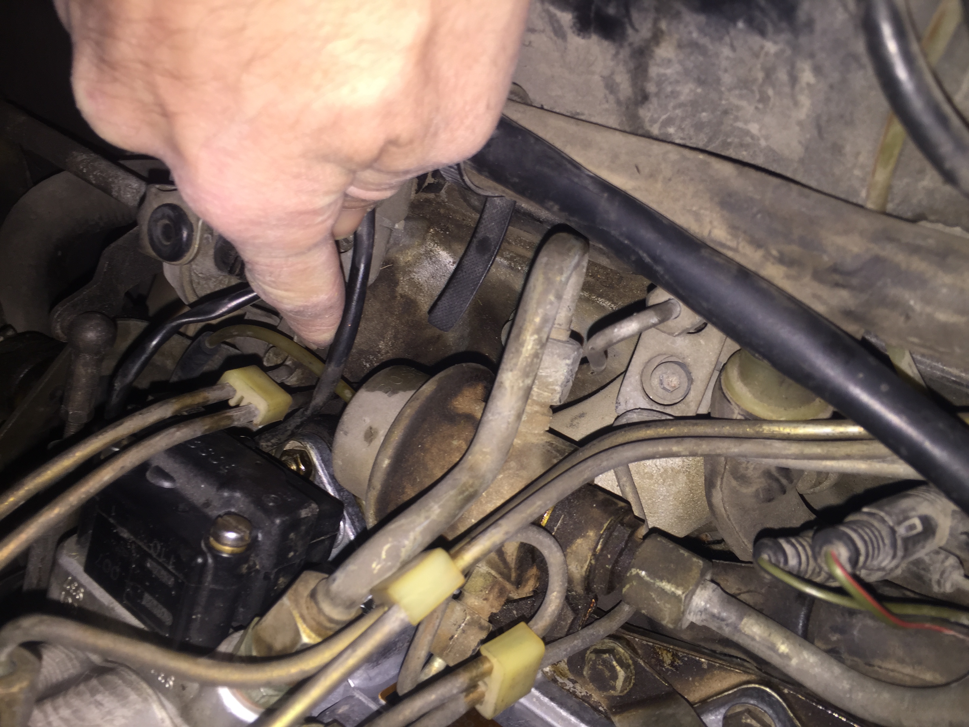

И самый главный вопрос ... главная тройная трубка. которая идет от хх вокруг воздухомера , можно ли ее поменять не снимая воздухомер ???? И в целом какие советы по этой процедуре ... если что то придется снимать кроме резины придется ли настраивать систему заново ? Рабочий отсек вокруг клапана ХХ и инжекторных чашек покрыт масляным налетом .. чем лучше почистить

Без снятия расходомера там не пропихнуть трубку на мой взгляд ... Достаточно его от стоечек открутить и немного приподнять . Бежевая трубка - от регулятора давления топлива (бочёнок) к сапуну . Я когда такую процедуру затеваю , беру сразу 8 колец между половинами коллекторов и прокладки коллекторов . Сливаю антифриз , снимаю коллектор , отмываю всё . Не всегда конечно . Необходимость появляется , если там подсос есть .
