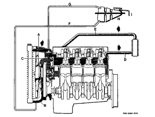

Подогрев врезается только в малый круг. Большой круг (радиатор) закрыт термостатом и не может быть использован для подогрева.
На 102 моторе основной малый круг с помпой и термостатом полностью металлический, врезаться некуда. Вторая петля малого круга это печка. Единственное место куда можно и нужно врезать подогреватели. Штатная вебаста именно там и находится. Поэтому на вашем подогревателе тонкие трубки.
При этом можно включить вентилятор печки и кроме нагрева двигателя получить теплый салон. Хотя 1.5 КВт будут долго греть салон. Вебаста 2.5 КВт греет машину 20-30 минут.
Направление движения охлаждающей жидкости насосом подогревателя должно совпадать со штатным.
Удачи!

Спасибо за инфу. Так и думал врезать на подачу печки.

У меня подогрев берёт ОЖ с отверстия в блоке и подаёт на патрубок к помпе. раньше подавал к патрубку печки, но не нравилась длина шланга - не красиво смотрелось.
