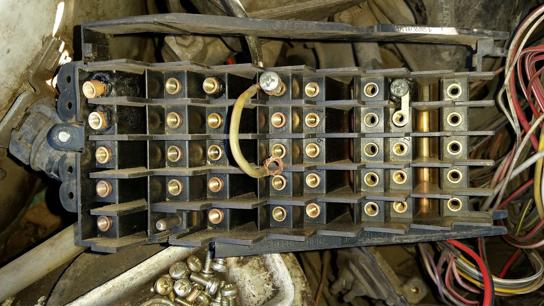

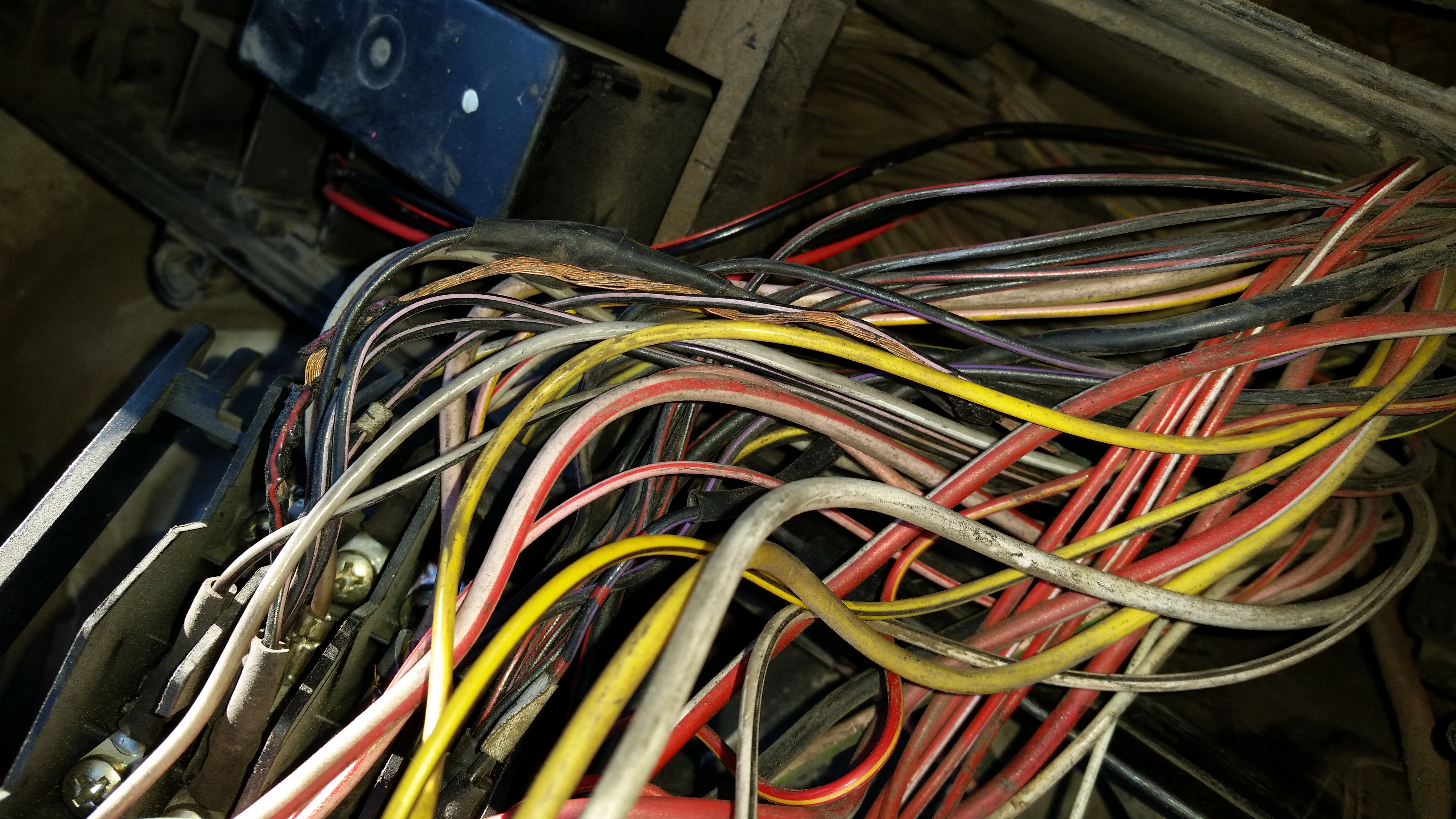

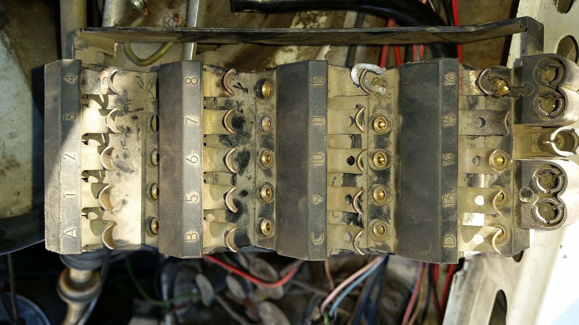

Товарищи! Друзья! Браты! Помощ нужна неимоверной силы! Приобрел недавненько мерседеса, за чисто символические 500$, о цене и о состоянии подумал сразу... В общем вопросы такие:

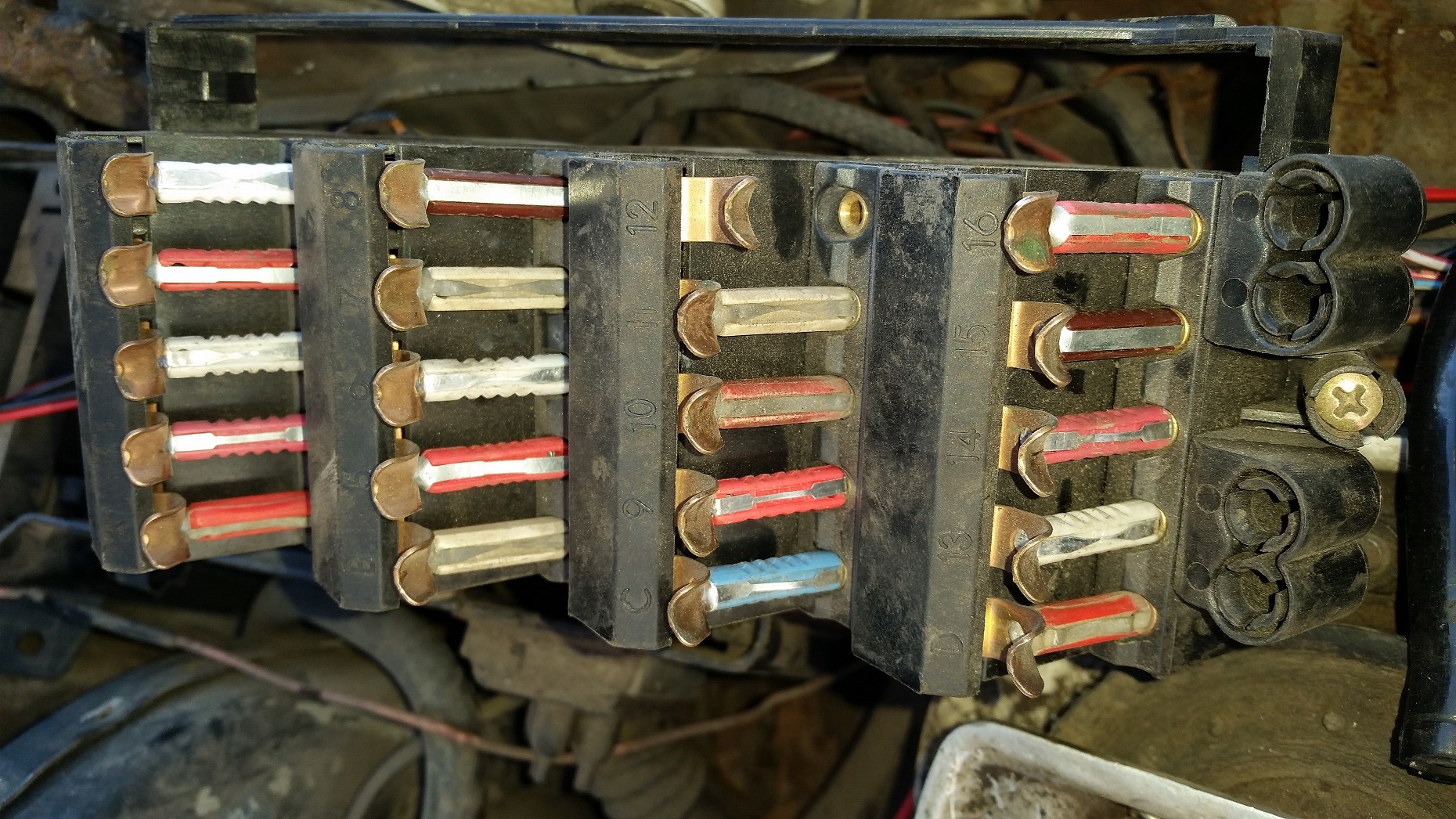

1. Начал менять блок предохранителей и заметил такую странность, не все провода заведены через предохранители, тоесть, на клемме пластины (на обратной стороне блока, шурупами прикручиваются) прижимающей предохранитель, по два провода прикручено снизу, и таких много.

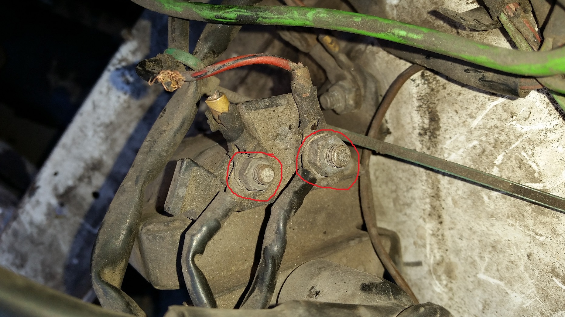

2. Провода электромагнитной муфты, два провода висят просто так, в атмосфере, два провода уходят под диагностическую колодку. Вентилятор маслает в полную силу...

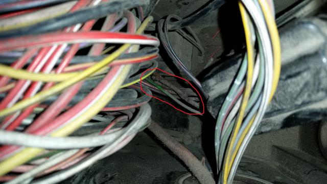

3. Очень много жутко горелых проводов.
Электриков толковых нет...

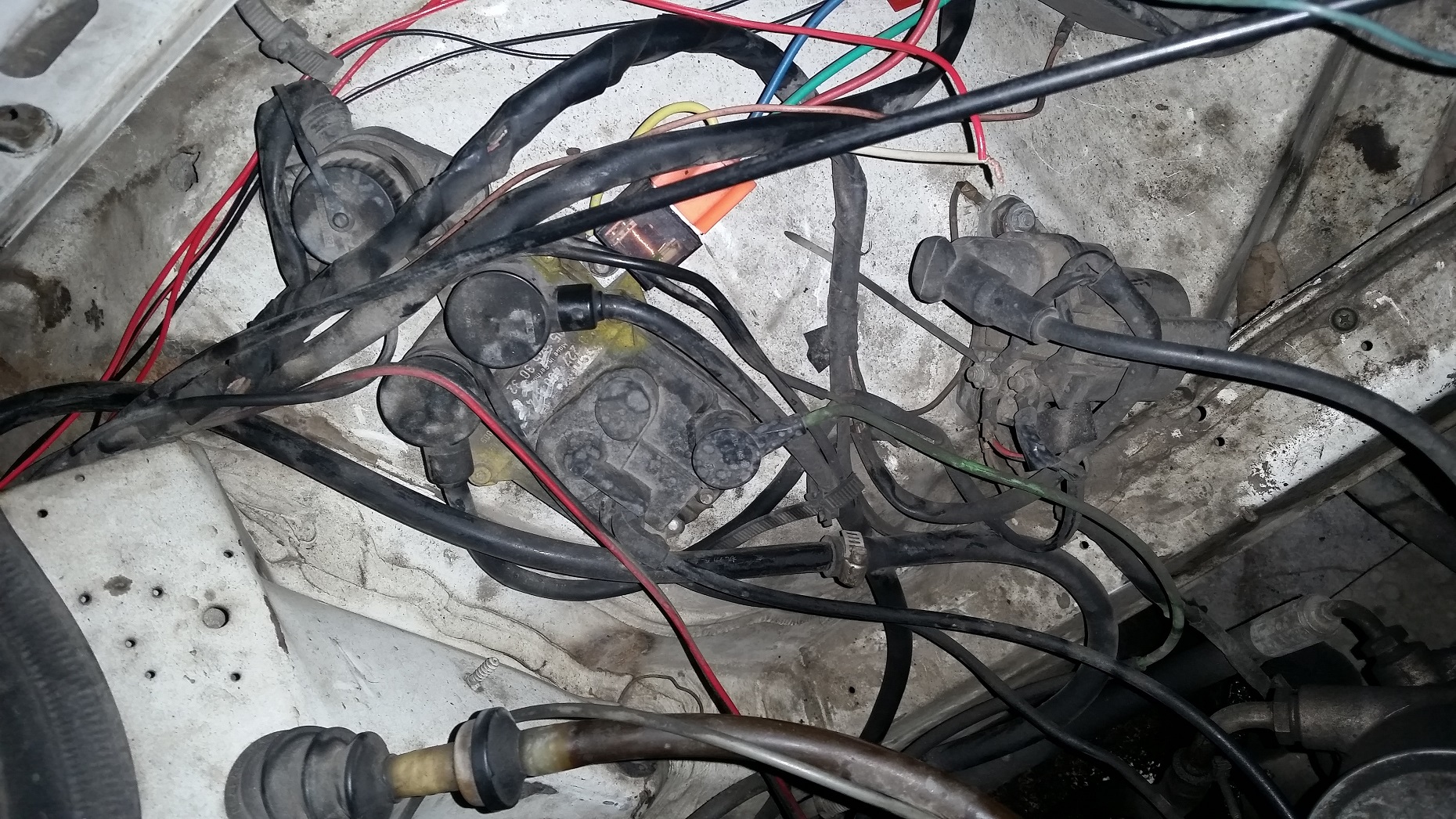

А вот подкапотное общее фото не делал, на данный момент не рядом с машиной, но в общих чертах могу описать, явно видна колхозная переделка впускного, карб, надпись на крышке 175CD STROMBERG PIERBURG, на крбе не поодключено ни одно электросоединение, два клапана и подогрев холодного пуска. Часа через три могу выложить фото. Но остро вопрос стоит о блоке предохранителей и проводах под ним, очковато с такими то проводами передвигаться...

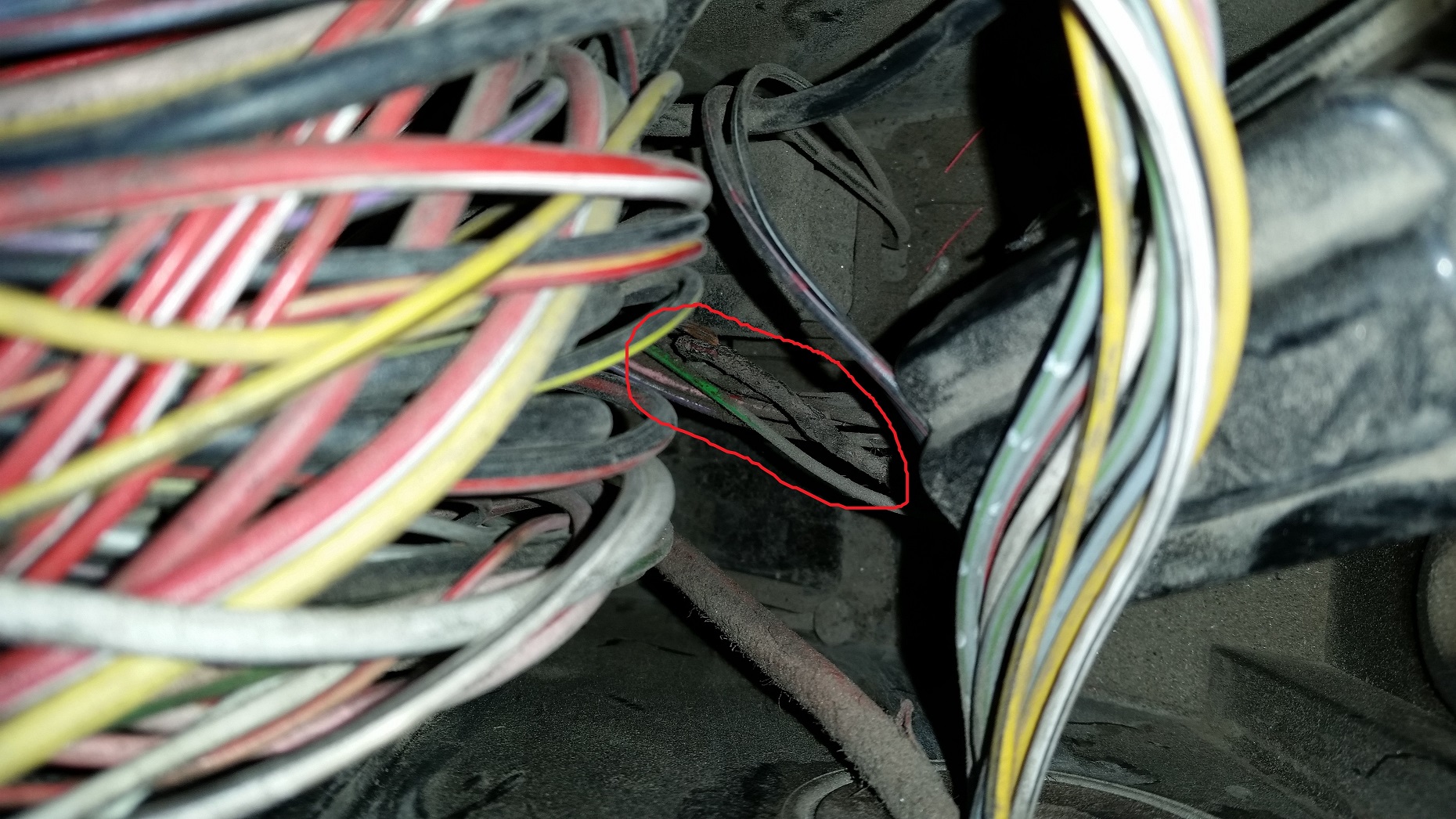

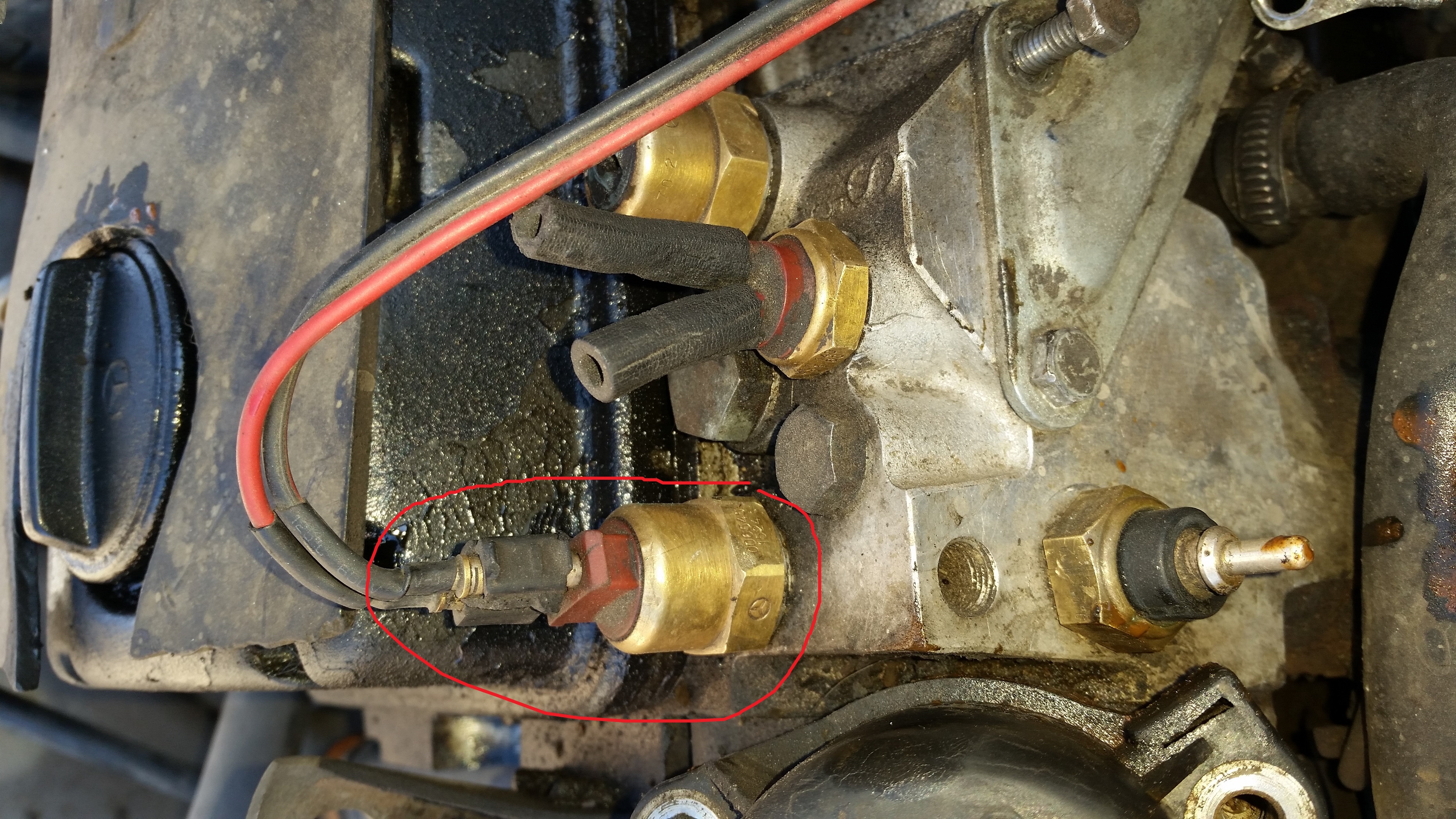

электромагнитная муфта

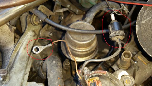

датчик включения вентилятора

#8 ОФФЛАЙН   vsmile
vsmile
  • Cообщений: 695
  • Город:москва
    w124 m103 3.0 4-matic
Отправлено 24 January 2016 - 13:59
муфту наверно просто на прямую закоротили) так как датчик на него умер) и возможно грели мотор по этой причине!

Отделка салона кожа

Отправлено 24 January 2016 - 14:03

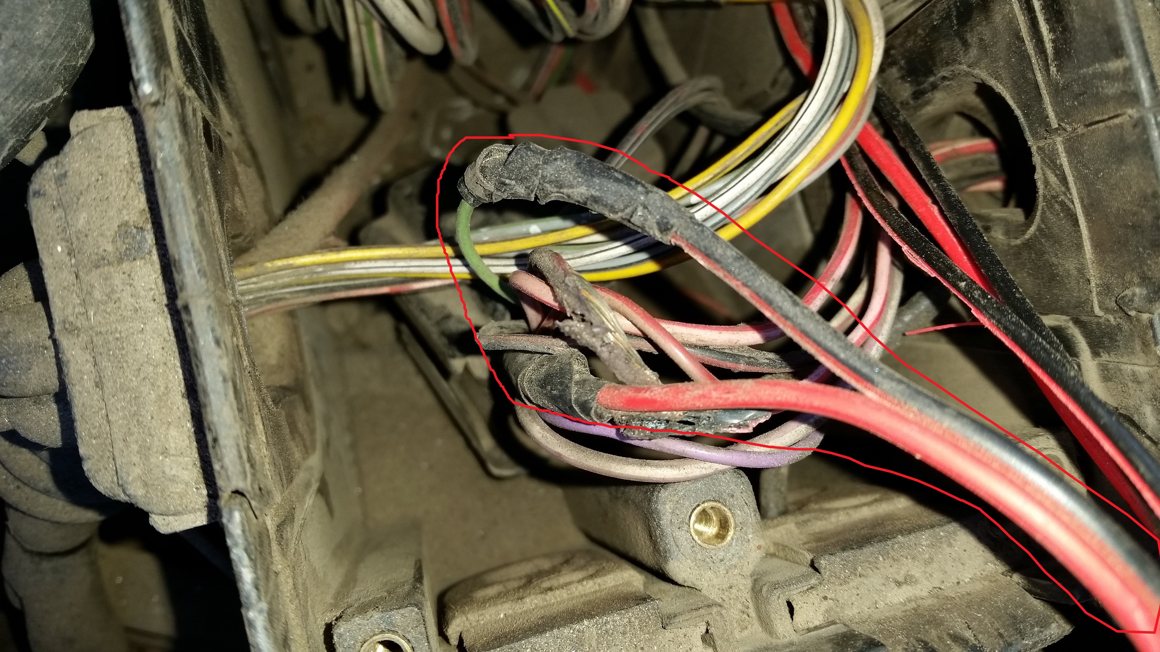

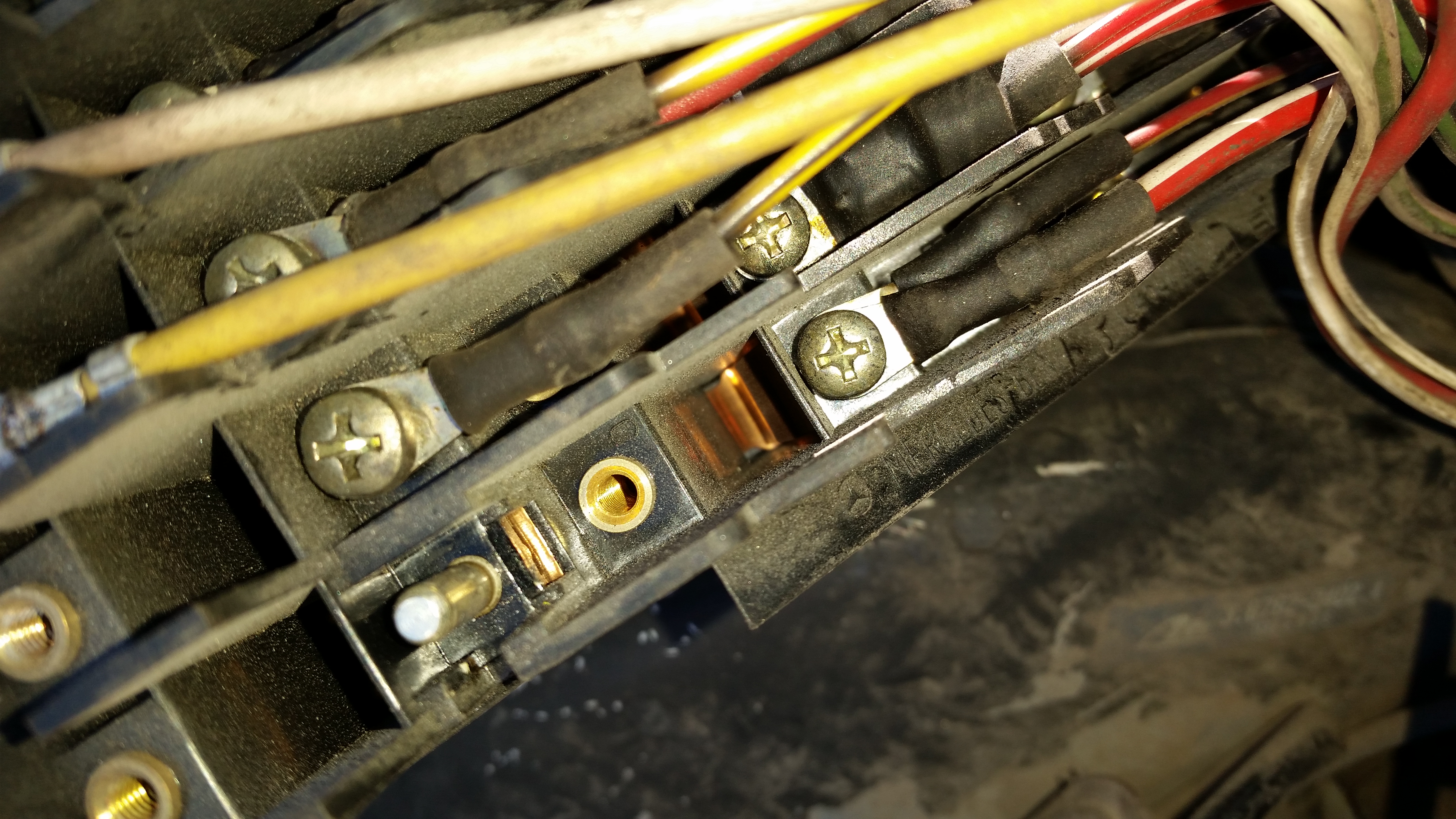

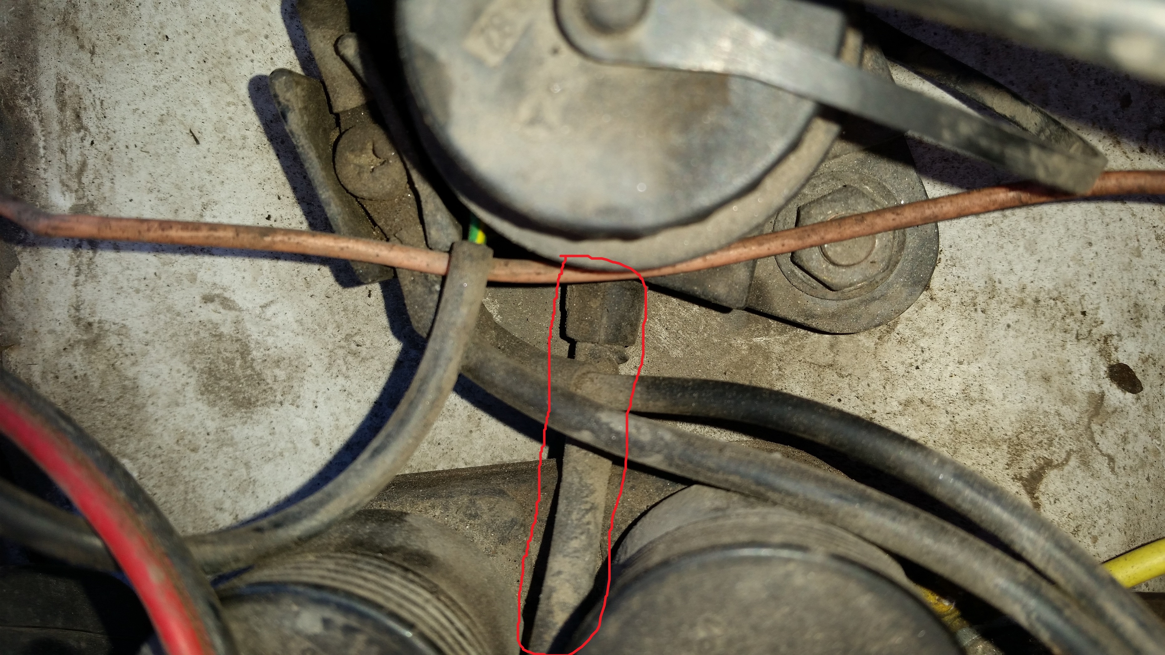

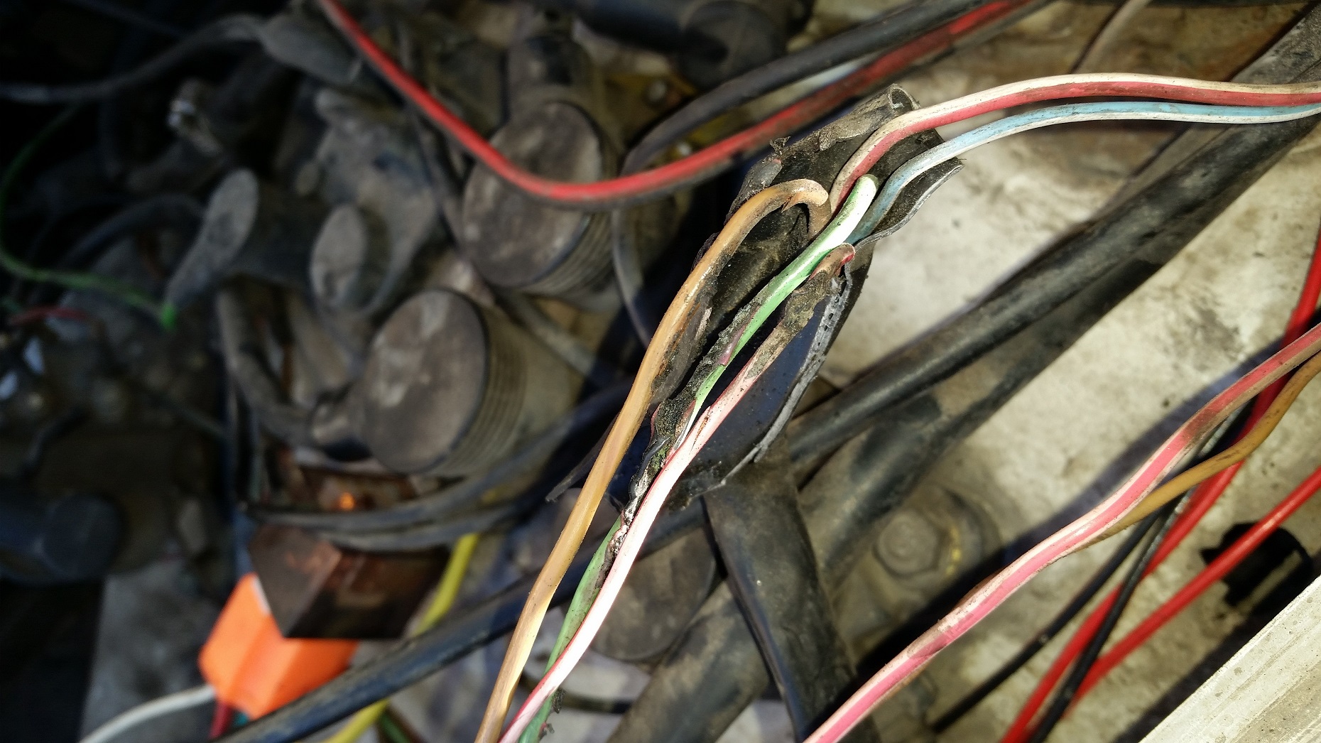

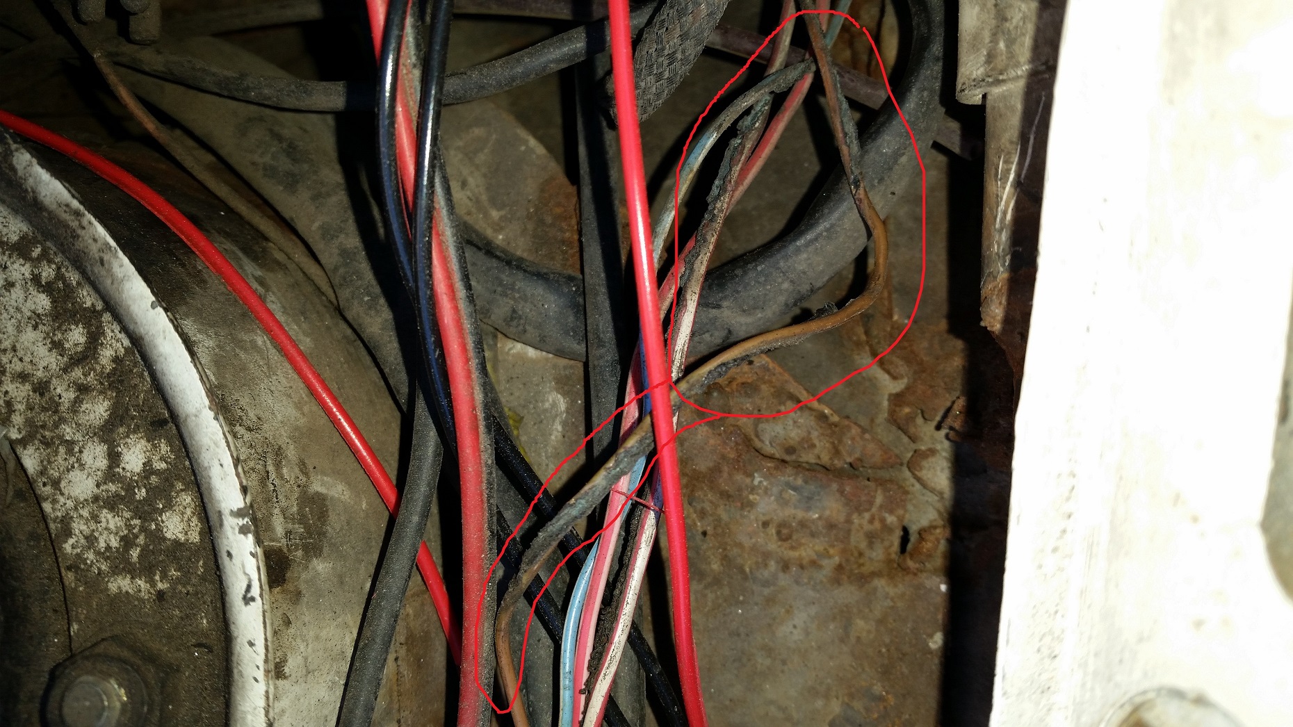

это всё что относится к обгоревшим проводам

Отправлено 24 January 2016 - 14:06
ну для начала наверно, вырезай все горелые участки, делай вставки, потом прозванивать на предмет скрытых замыканий, либо косу от 102 )))новую взять. а затем только сборка. там кулибин что то делал
как я уже писал, два провода от муфты висят просто так, два провода идут под диагностическую колодку. Где её еще могли закоротить?

Отправлено 24 January 2016 - 14:10
от нее провод идет смотри куда уходит
Да, я именно вставками и думал заняться, но вот не отпускает мысль о незадействованных предохранителях. Получается два провода, по идее между ними должен быть вставлен в цепь предохранитель, а получается что два конца накручены друг на друга в обход предохранителя... Не понимаю...

вырезай и прозванивай провода, чтобы при подключении не произошло такого же, далее как сделаешь уже начнется этап подключения, не перживай ) все получиться.
Благодарствую за подсказки, вставок я уже наделал везде где нашел обгоревшие провода. И кстати не только в косе проводки, сегодня обнаружил нерабочие огни заднего хода, самые горелые провода были на 7 предохранителе. Попутно расковырял блок управления светом (кажется так), большая блямба за предохранителями, там тоже всё печально... Пара пластин в хлам взорваны, несколько вздутых дорожек на плате...
жесть как машина не сгорела, где сделал вставки, прозванивал провода? они бывают уходят в оплетку а там не ясно, даже если немного фон будет показывать расплетай все. иначе можно :bangheat:
