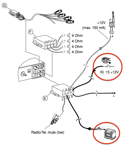

+ у меня ещё магнитофон. При полностью отключёном магитофоне (выдернутом штекре) ток утечки падает до 0.31.
0.31 это много, удачных поисков. А вот лишних 0.2 А на магнитолу вы уже нашли. Это хорошо. Магнитолы имеют два питания: постоянный плюс для часов и настроек и зажигание (или первое положение ключа зажигания) для питания всего остального. У вас явно оба провода скручены и подключены на аккумулятор. Выходит лишних 200мА потребление. Разведите на два провода и магнитола не будет разряжать аккумулятор.
Точно так и должно быть. У меня же запитано всё на один провод. Я уже давно жду когда у нас тепло будет. Тогда и буду этим заниматся
