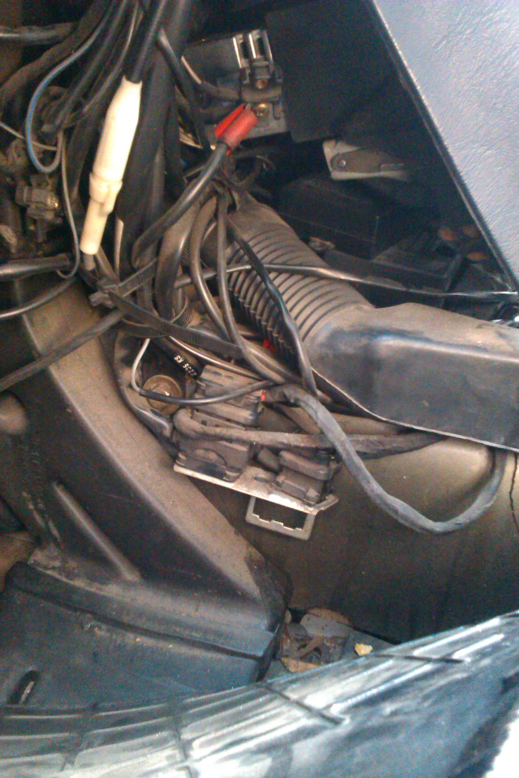

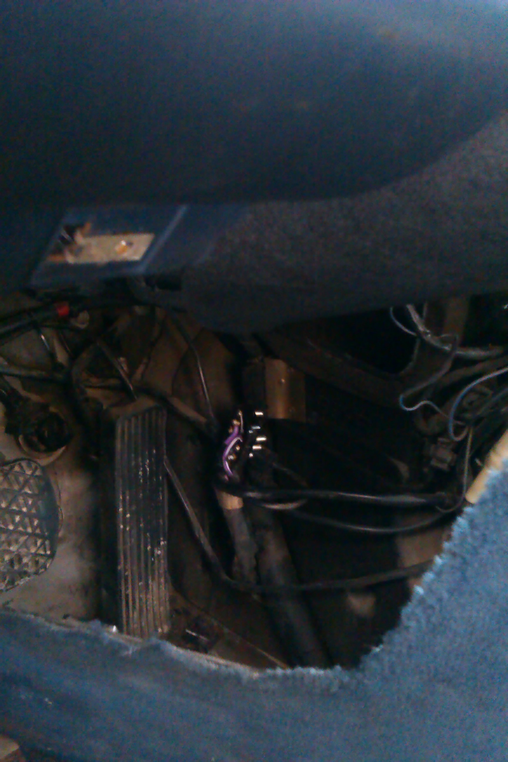

Вобщем проблема стара как мир, но все же, после холодной ночи, вставляю ключ, поворачиваю, контрольные лампы зажглись, дальше на запуск, а нифига тишина, стартер не крутит. Ну думаю лягуха акпп наелась, разобрал салон чтоб завести без нее. Нашел вроде бы разъем который отвечает за лягуху. Посмотрите на фото это он или нет? Там фиолетовые провода, толстые которые, постоянно замкнуты, независимо от положения рычага АКПП. Они ли отвечают за замыкание размыкание контактов при положении ручки в паркинг и нейтрали?
Или все таки это не тот разъем, на втором фото еще два разъема но там нет толстых фиолетовых проводов.
Подскажите как то можно машину завести в обход всех блокировок стартера, кроме как кинуть напрямую питание на стартер ибо вряд ли я туда долезу.
Спасибо.

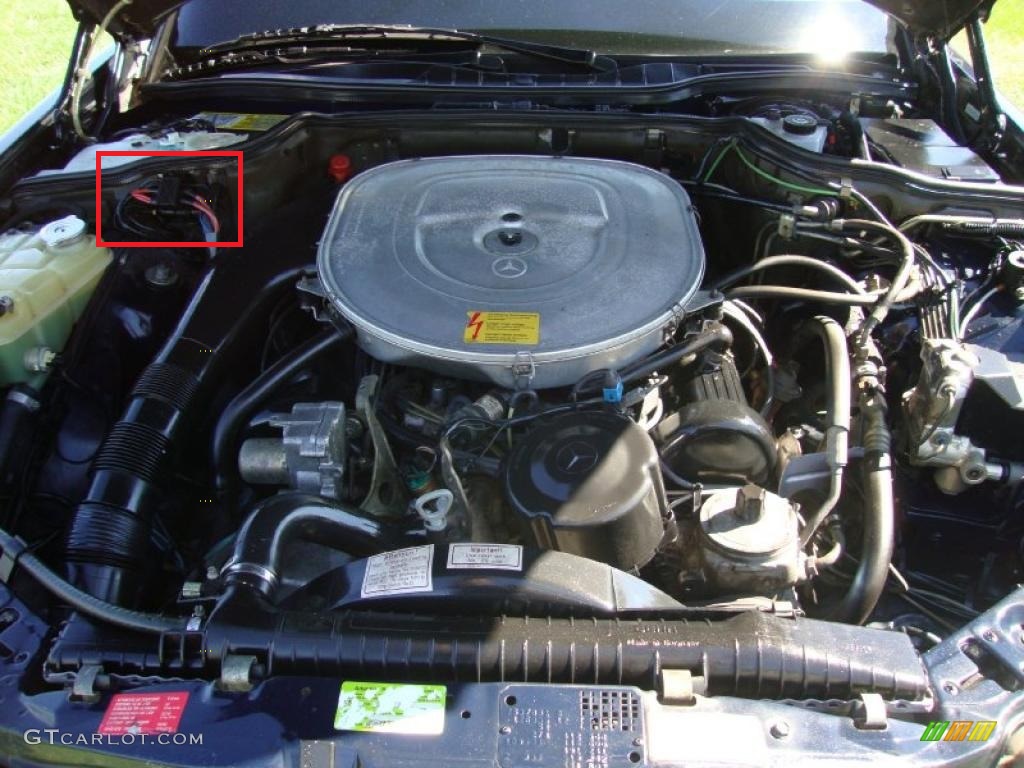

Красненьким обведено, это случайно не терминал стартера? никто не вкурсе?
