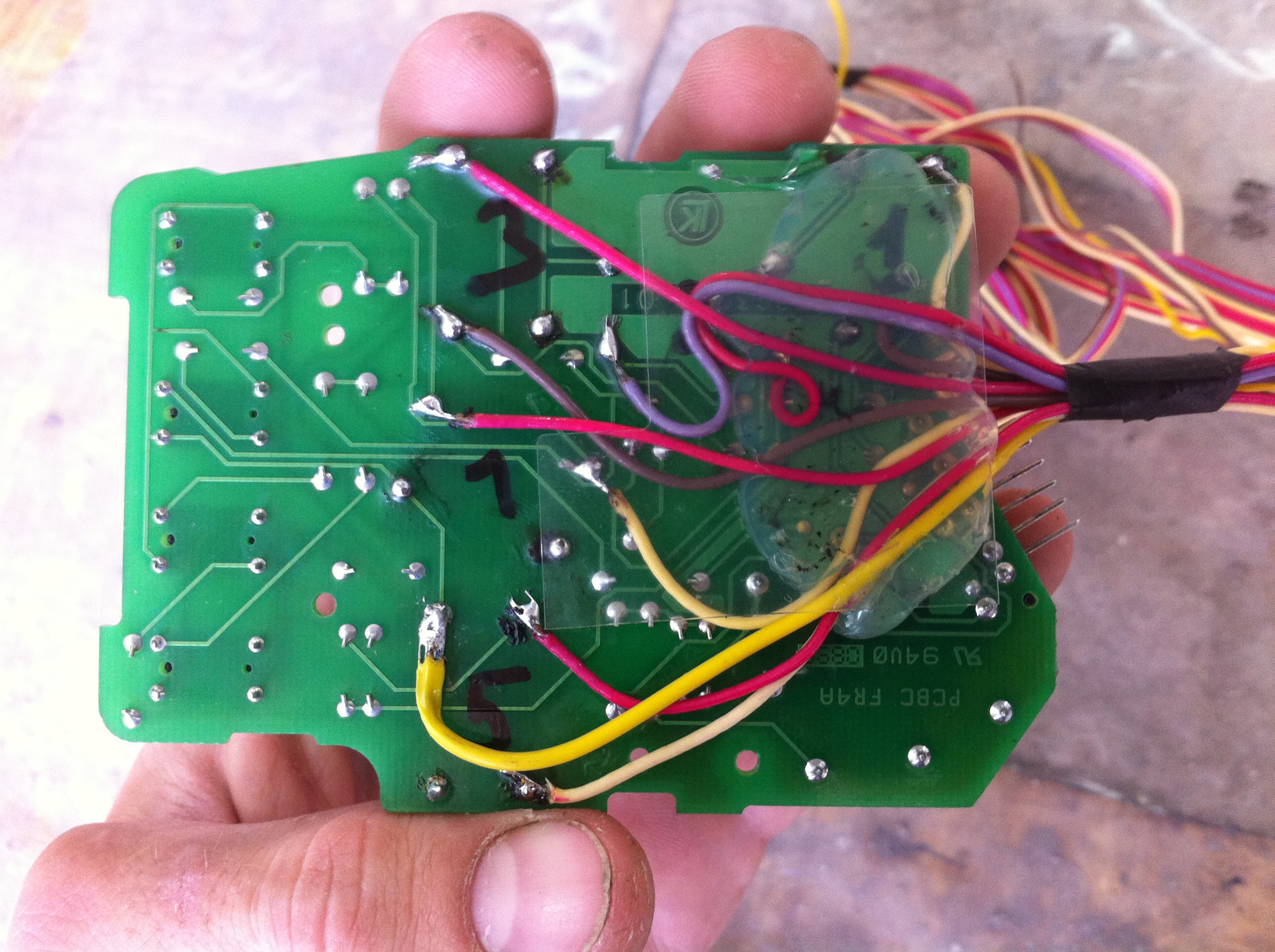

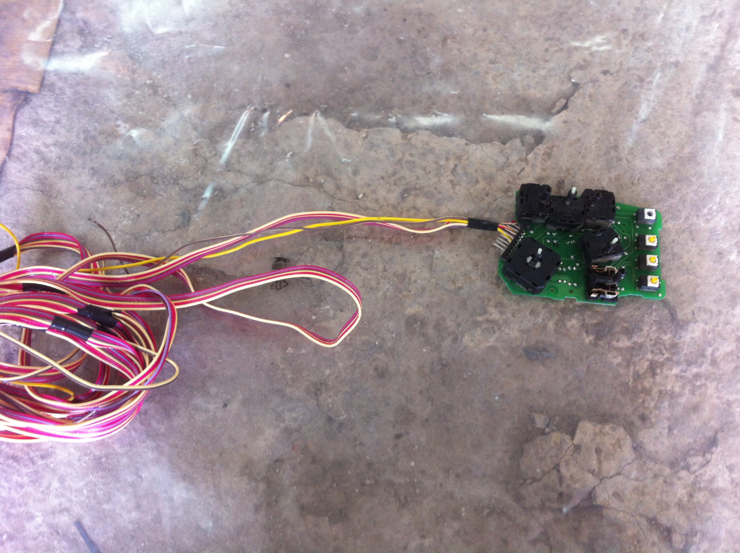

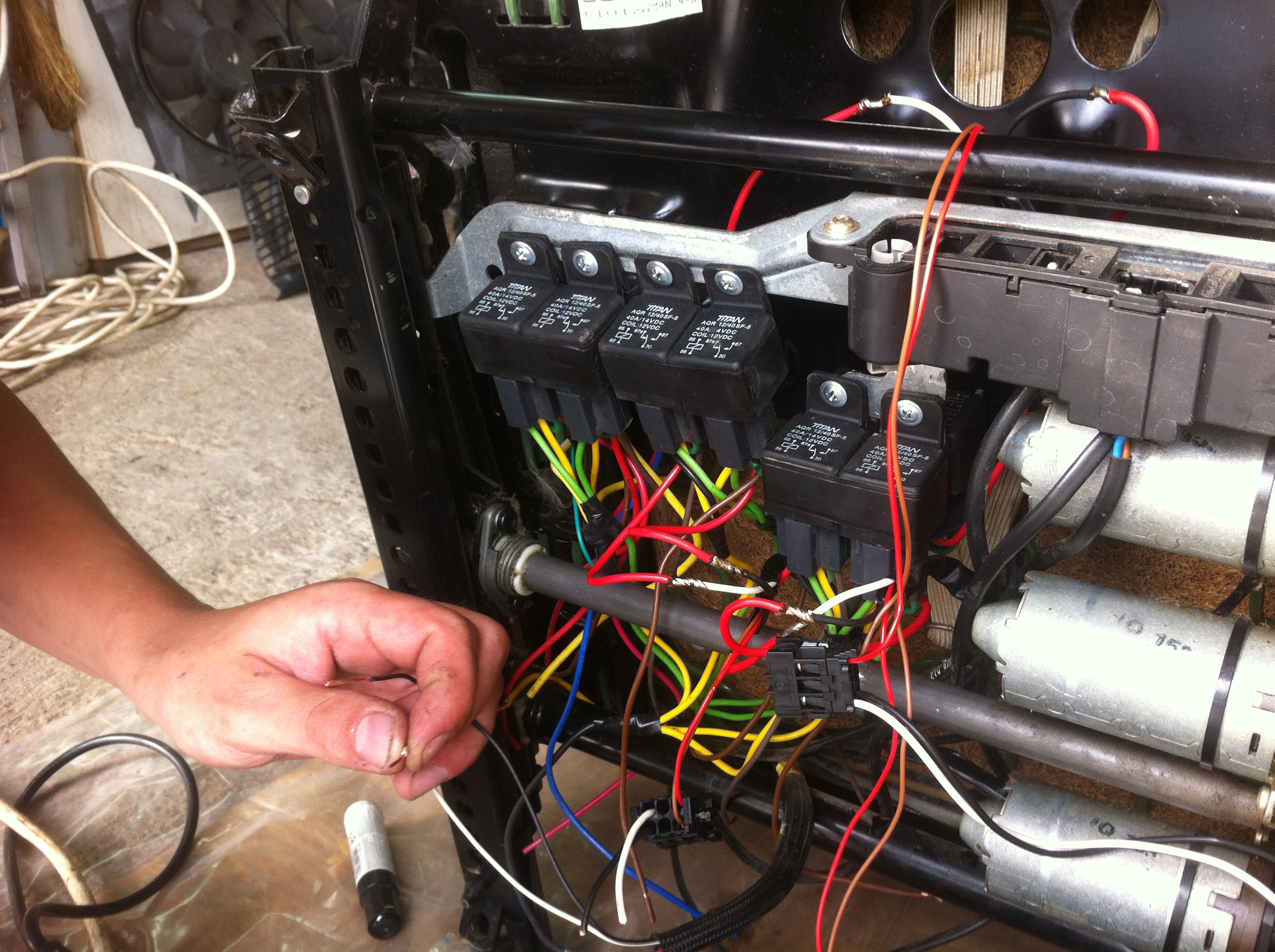

Да, 96год это безкановая машина. я на своем 210м поставил салон с водительским эл.сиденьем. вся проводка от кановой машины ненужна. Распаиваются пульты и на каждый мотор по 2е реле, все подключается и работает без проблем. Память сиденья реализовать неполучилось.

Зачем??? Родной пульт распаивается и все! Есть несколько фото как у меня это было реализовано.
День добрый, хорошие фото! нет ли возможности добавить еще фото или зарисовать схему подключения?
