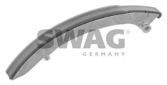

Если цепь начала стучать это же 100% что замена, правильно ? Замена натяжителя или успокоителя это ж временно ?
У меня вот успокоитель уже куплен Swag 2091057
Натяжитель менять не обязательно ?
На фото башмак натяжителя вообще-то... А сам натяжитель неплохо было бы новый поставить...
для начала надо проверить метки и сам натяжитель. бывает что они клинят при абсолютно исправной цепи. для этого достаточно снять клапанку...

И ещё как определить что натяжитель надо менять, я его ни разу не разбирал, как понять, вот ту штуку которая на фото я полюбому менять буду, получается у меня только успокоитель останется не меняным
