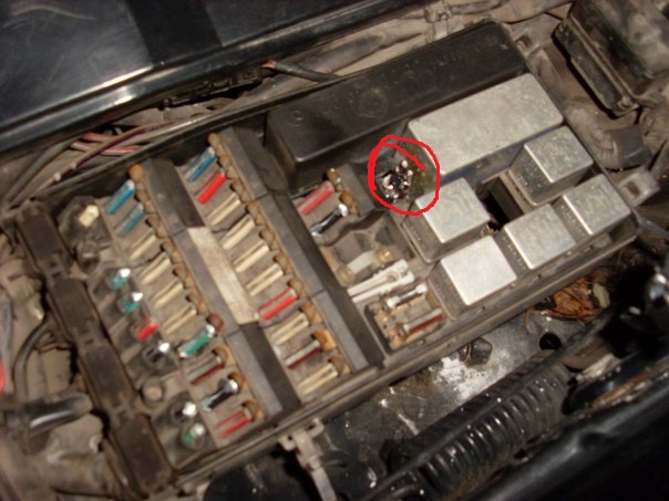

За что отвечает выделенный элемент на фотографии? Mersedec Benz w126 300SEL Двигатель 103.981
По номеру бъеться A 000 540 42 81 (exist) Розетка. Расплавился второй раз, но вроде все работает.
За что отвечает этот элемент?

Это обыкновенный диод. Через него при повороте ключа зажигания в первое положение включается реле электросидушек. Он нужен потому что реле также включается двумя кнопками передних дверей (при их открытии). У вас в передних дверях должны стоять по два выключателя открытия двери.
Если диод сгорает, то либо кнопки в дверях не правильно подключены, либо проводка этих кнопок коротит. Там все легко перепутать, потому что одна кнопка коммутируют плюс питания, а вторая замыкает на землю.
Еще одна причина сгорания может быть, если кто то уже перепаивал диод и перепутал его полярность.

... но вроде все работает.
Если он расплавился, то не будут работать электросиденья или будут работать только при открытых дверях.

Комфорт диод называется.Еще к радио имеет отношение.

Спасибо.Кнопок в дверях нет и сиденья ручные.
Значит электросидения сняли с машины. Реле для них у вас стоит на позиции "H" в блоке реле. Если это конечно фото с вашей машины. Если реле стоит, есть проводка. Если кнопок нет, их концевики висят в стойках и похоже коротят.
Если так, то сгорание диода и его отсутствие ничем вам не помешает. Не обращайте на него внимание. Только контакты закройте, чтобы случайно не закоротить, а то будет гореть предохранитель 17.

проверю проводку. смотреть в сойках лобового или ремней безопасности?
в передних стойках лобового
