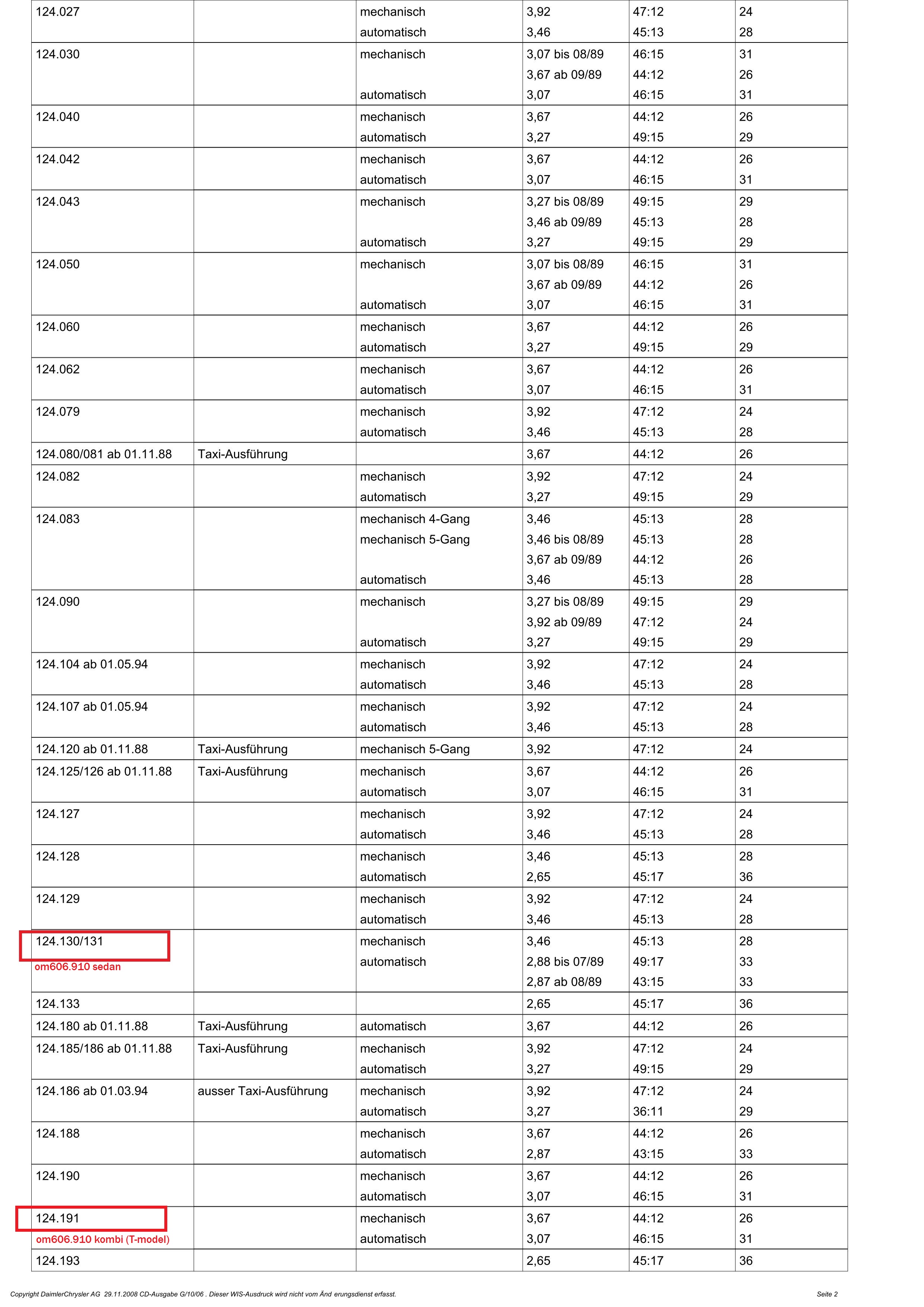

После замены двигателя редуктор остался родной с передаточным числом 3.92. Теперь я на 5 передаче по городу еду. Какой редуктор должен стоять с двигателем ОМ606.910?

3.67 на 5мкпп или 3.07 для акпп, вроде так.

5 мкпп у меня, значит буду искать 3.67 спасибо за информацию.

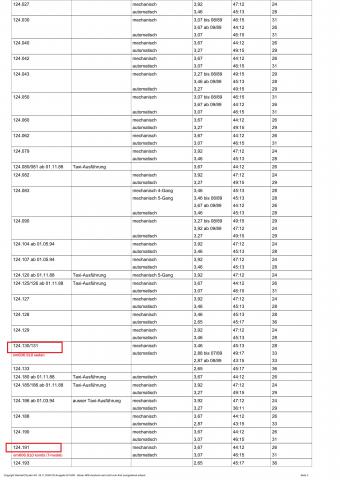

    mercedes
Отправлено 01 February 2016 - 21:51
WDB124131........
E300 Diesel (Lim.)
седан
двигатель: om606.910
механическая кпп : 717.433
редуктор:
-передача: 3.46
-число зубов : (45:13)
-количество зубов шестерни ABS: 28
WDB124191........
E300 Diesel (T-Lim.)
универсал
редуктор:
-передача: 3.67
-число зубов : (44:12)
-количество зубов шестерни ABS: 26
(причина редактирования: механическая кпп : 717.433)

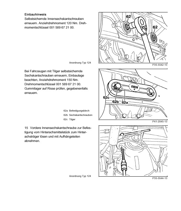

Еще вопрос по поводу планшайбы которая сзади на мосту крепиться, отдельно сайлентблоков для нее я не нашел есть только в сборе но стоит она 10 000грн. Зачем она вообще нужна и какой выход из ситуации?
вы имеете ввиду демпфер вибраций?
на картинке под номером 62с

#9 ОФФЛАЙН   Semko
Semko
  • Cообщений: 136
  • Город:Украина,Фастов
    W124,Е260
Отправлено 03 February 2016 - 21:50
Да именно он!

Да именно он!
номер виброгасителя 1243500272
но его можно выбросить всборе.
вместо него впресовать стандартные втулки в подрамник.
Настоящее имя Миша.

Отправлено 03 February 2016 - 22:48
То есть те что в подрамнике заменить, а виброгаситель выбросить и все?
ну не прям таки выбросить)
а отложить на полочку.
а в подрамнике заменить.
кататься без демпфера вибраций.
Настоящее имя Миша.

НА моем 3.92 при 140км. уже 4000 оборотов, ну по идее на 3.46 максималка должна вырасти, ну а динамика в зависимости от мощности двигателя я так понимаю, чем меньше вторая цифра тем больше мощи нужно мотору.
Ну вообще это одно число - через точку это сотые доли. Понимаете верно.
Данные точно такие? Сейчас пытаюсь немного посчитать - лажа полная выходит. Если ехать на 4 передаче (прямой) получается, что колёса должны быть аццкие R16 255/65. Если на 5-ой (повышающей) то наоборот - зело децкие: R15 195/55.
А вообще для 5МКПП 3,92 очень неплохой редуктор для городского цикла - машина очень резвая и в случае чего даже за городом при 100 км/ч 2600 оборотов не выглядят космическими. Это при колёсах R15 195/65.
Редуктор 3,46 при тех же условиях обеспечит 2300 оборотов при 100 км/ч - на дальняк идеально. 3,67 недалеко ушёл от 3,46, но немного разница есть.
3,07 при 5МКПП - полная бесполезность.
