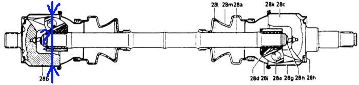

Джентльмены, у кого-нибудь есть под рукой ШРУС от 123-его со 123-им мотором (хотя, быть может, без разницы какой мотор)? Нужно измерить наружный диаметр металлического пыльника. Или ткните носом, плз, где есть эти данные, что-то наскоком не найти. Буду признателен.

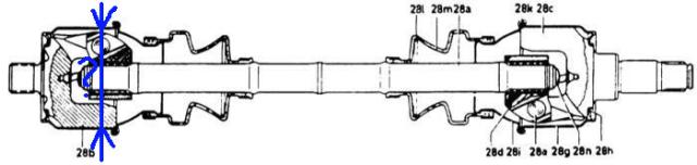

Примерно так. Если пыльник конический, то большой и малые диаметры соответственно. Внутренние и внешние пыльники одинаковые ведь, судя по имеющимся в продаже рем. комплектам? Никогда не держал в руках ШРУСы от 123, а тут вдруг задали задачку. Нужно понимать, налезет ли на него импульсное кольцо от 210.

Не хочу ничего точить, хочу использовать подручные материалы. Внутренний диаметр лупарёвского кольца - 92 мм. Диаметр пыльника очень похож, но нужны точные данные, ибо машина сейчас недоступна. Будет отлично, если диаметр совпадёт или будет чуть меньше.

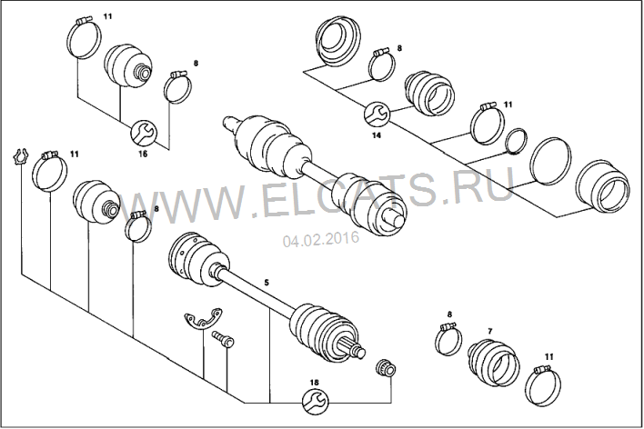

Конус можно вообще авторский сделать попробовать. Но мне покоя не даёт картинка из элкатс, где изображены ШРУСы от 123, там есть вариант, который похож на более современные ШРУСы, тот который болтами прикручивается. Такие были вообще на 123? Если да, то можно попробовать подобрать что-то от более современных моделей.
99-100 мм.
