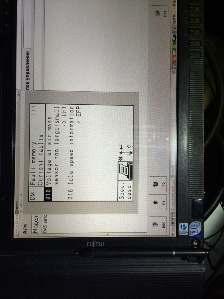

Автомобиль завел, залило проводку под капотом со стороны пассажира, из-за оторванного уплотнителя лобового стекла. Все поправили.
Продиагностировали компьютером, выдает следующие ошибки 010 и 016
Диагност говорит, что проблема в ДМРВ и клапан ЕГР, НО он даже не глянул проводку к ДМРВ, может беда в ней, а не в самом датчике
Фото прилагаю
И что такое клапан ЕГР?
Может дело в оторванном проводе ко второй лямбде, которая после катализаторов или катализаторы забиты?
Будет ли вредно, если сделать вырез в катализаторах вычистить все что там есть и обратно заварить и что тогда делать с лямбдами? обманки ставить или наоборот установить и вторую лямбду как с завода?
а туда не надо глядеть. проводку надо априори поменять, разобраться со всеми косячными разъёмами, устранить все очевидные проблемы,а уж потом делать диагностику...
