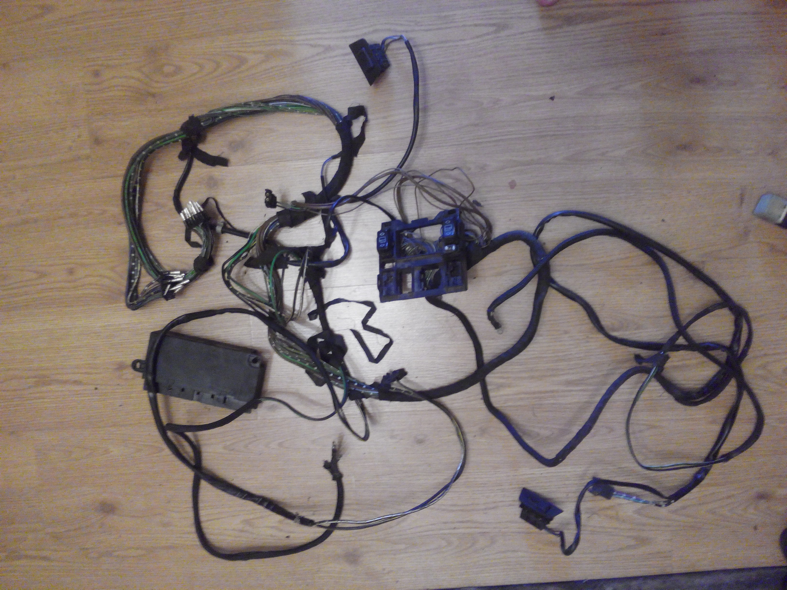

Задние ЭСП + проводку я купил с рестайловой машины. Проводка с нее же. В проводку входит планка с кнопками.
Вот фото всей проводки, которую мне прислали. Что-то еще должно быть? Насколько я понимаю, должен быть какой-то провод от личинки замка?

#6 ОФФЛАЙН   Sergey_W124
Sergey_W124
    Форумчанин
  • Cообщений: 3053
Отправлено 03 February 2016 - 14:39
Ясно, спасибо! Тогда вопросы дальше ))
На верхнем фото я вижу обчекрыженную проводку на 4 ЗСП. На ней 2 разукомплектованных разъема A и B.
На БК должны быть подключены 5 разъемов: A-B-C-D-E.
A - разъем передних ЭСП (его раздетая фишка на 12 контактов на фото слева вверху)
B - разъем задних ЭСП (его раздетая фишка на 10 контактов на фото слева вверху)
C - разъем для подключения к люку
D - разъем для подключения к пневмозамкам и компрессору
E - разъем для подключения к колодке доп опций
C-D-E на фото отсутствуют. Без D не будет работать доводчик. Без E не будет работать БК.
Давай фото получше, чтобы были видны фишки и цвета проводов, скажу куда что цепляется.

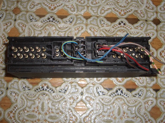

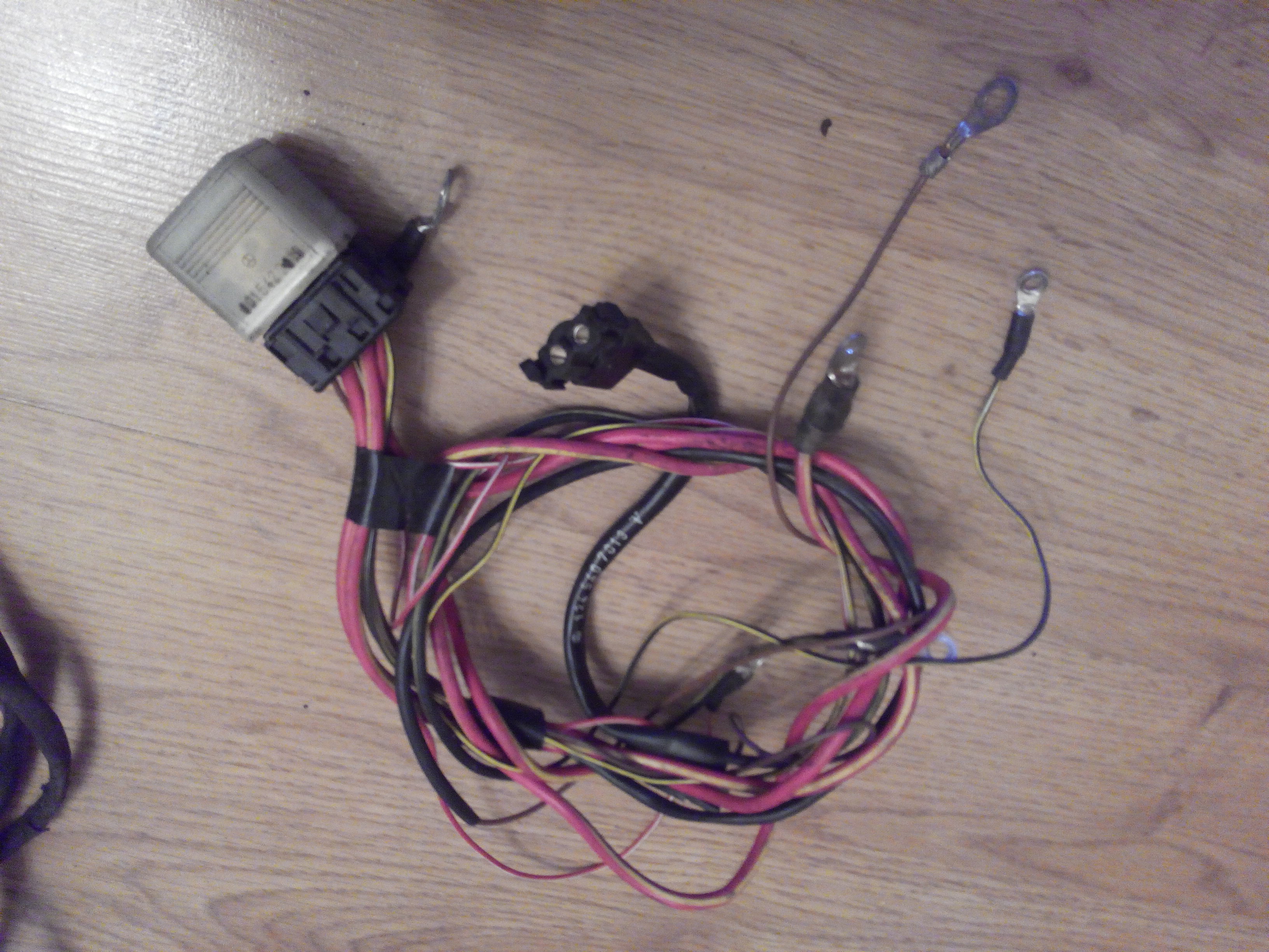

#10 ОФФЛАЙН   Леонидыч
Леонидыч
    Запчасти и ремонт.
  • Cообщений: 7458
  • Город:Подольск
Отправлено 04 February 2016 - 13:13
Этот жгут выкинуть нахрен и найти целый...
в блок надо хотя бы фишки
пожжее раскажу что куда

#11 ОФФЛАЙН   DeMonZ79
DeMonZ79
  • Cообщений: 2048
  • Город:Одесса
Отправлено 04 February 2016 - 22:38
средняя фишка от ц.з. идет, а та что справа - питание от алюминиевой релюхи но там не хватает проводки от 2-х пинового разъема еще

#12 ОФФЛАЙН   Sergey_W124
Sergey_W124
    Форумчанин
  • Cообщений: 3053
Отправлено 04 February 2016 - 23:01
Если про этот разъем, то 4 провода:
питание +12
зажигание
концевик двери
удержание реле питания цепей комфорта (в блоке предов гнездо А)
Проводка от этого разъема:
