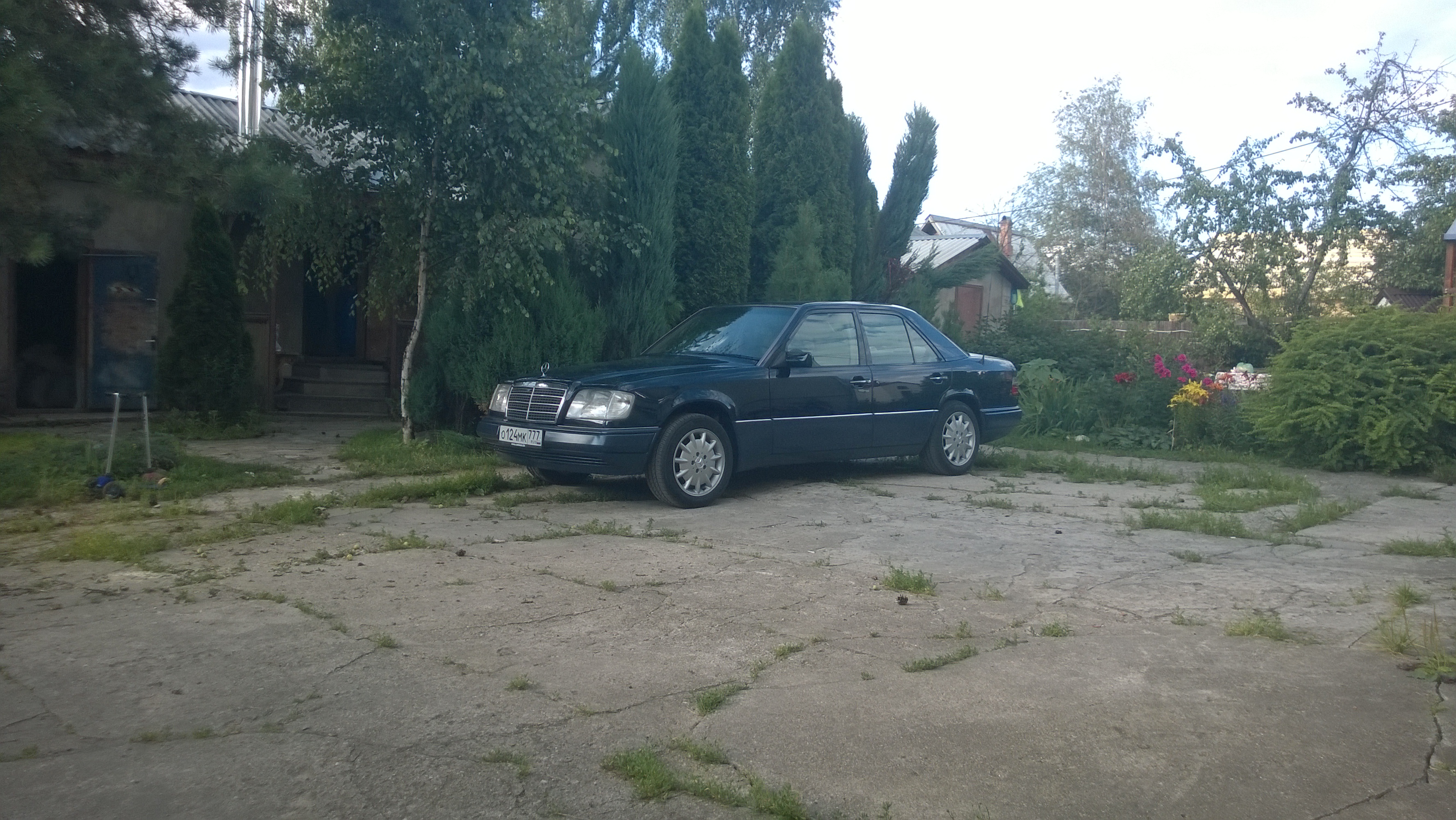

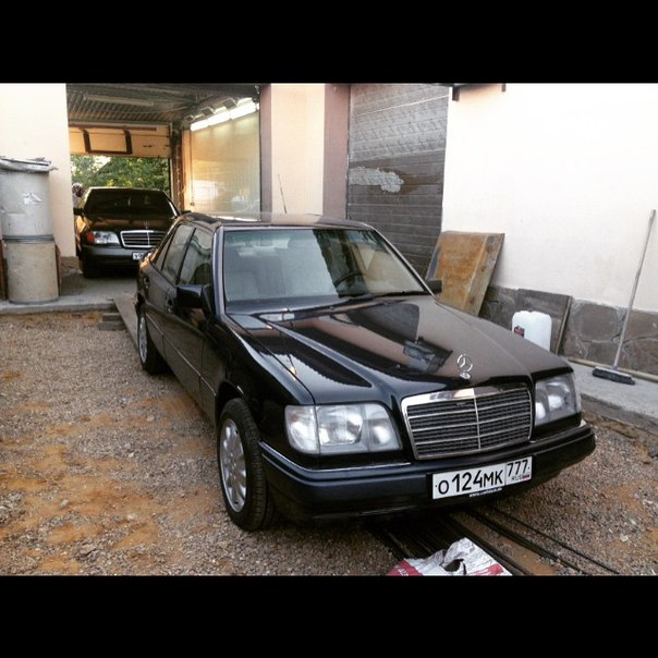

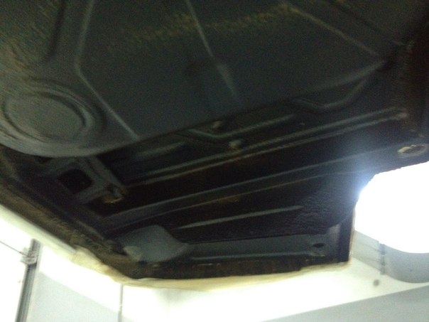

Ох и замучился я уже...Вообщем делал 5-6 сход-развалов все хорошо на бумаге, а не деле херово.
Руль стоит прямо, но машину уводит вправо сильно, причем не сразу а через какое то время, видимо ловит колею или склон.
Машину реставрировал в CarBlast обслуживаю у Курантова. Никогда не билась.
Вся подвеска, ходовка новая. Пробег 5000км. Все резинки, пружинки, рычаги амортизаторы. Даже передний стабилизатор новый оригинальный.
Никаких люфтов, стуков. Редуктор в порядке, амортизатор руля вроде тоже. Куда смотреть найти не могут. Резина зимня r15 так же на лете на новых дисках и резине r16 тоже самое. Все это сопровождается вибрацией руля на 120 где то, причем вибрация через раз, то есть то нету.
Куда копать?

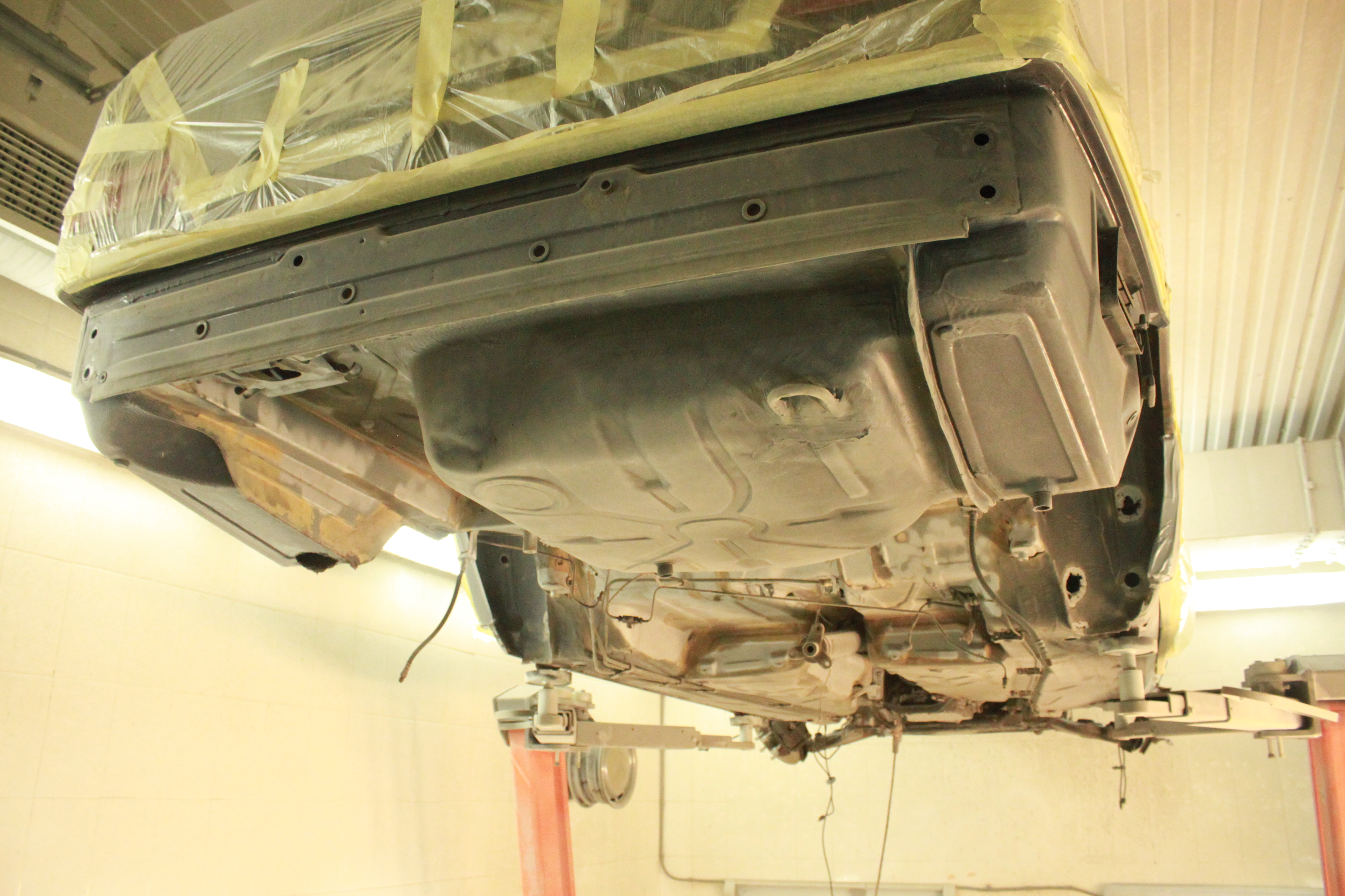

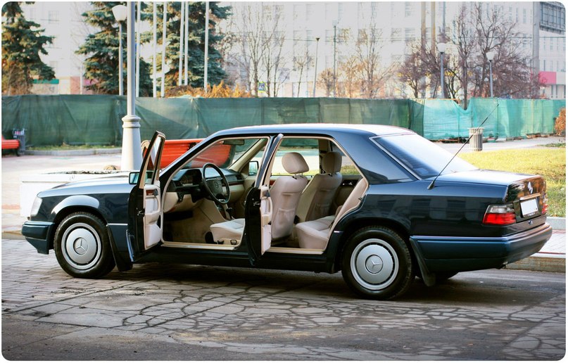

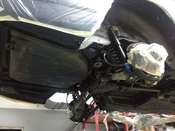

пару фоток
