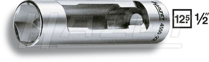

Всем привет.подскажите какой ключ надо использовать при откручивании форсунок.Движка-ОМ 605.911!!!!!! :confused: :confused: :confused: :confused: :confused:

свечной длинный 22.5=)

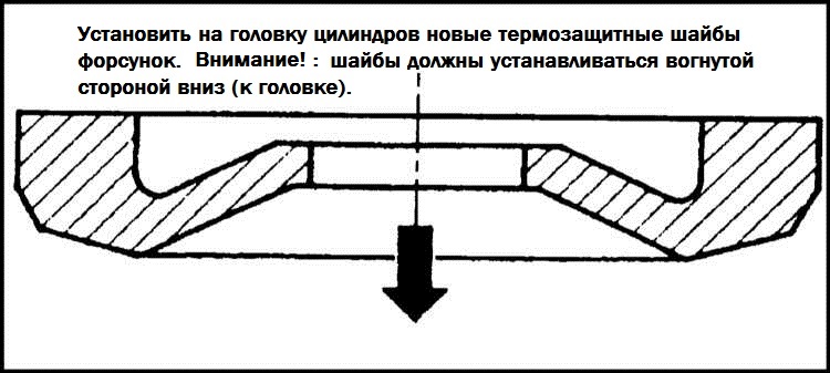

ключ головка на 22
заводск. номер 606589000900
цена: с 2016г. 95-120 эуро.
заменитель: HAZET 4550-22
для снятия/установки форсунок,двигатели: 604-605-606
(момент затяжки форсунки в форкамеру: 40 Nm
шайба под форсунку обязательно новая.

Спасибо .завтра буду делать самоделку!!!!!!!!!!!!!!!!!!!!!!!!!!!!!!

Я "временно" сделал себе ключ из головки на 22 разрезанной пополам, вварив между половинками кусок трубы. Вот уже как третий год это "временно" продолжается...
