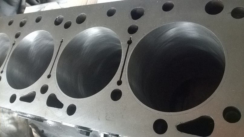

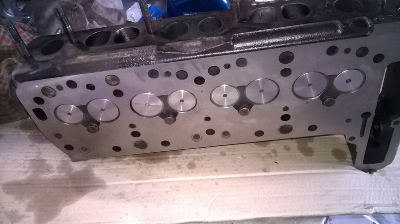

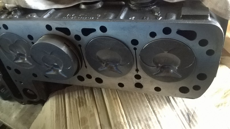

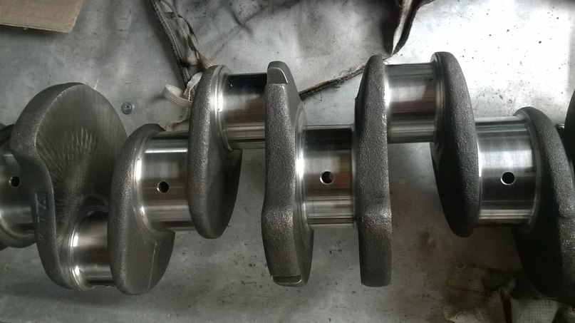

Перебрал свой 616й, перебрал по науке, полностью всё расточены гильзы, захонингованны, расточено колено. Разумеется новая поршневая, вкладыши, кольца, всё в общем (делал все работы в механике). В головке новые клапана, втулки новые, шарошились сёдла. После чего все собрали и вколхозили в ГАЗель.
