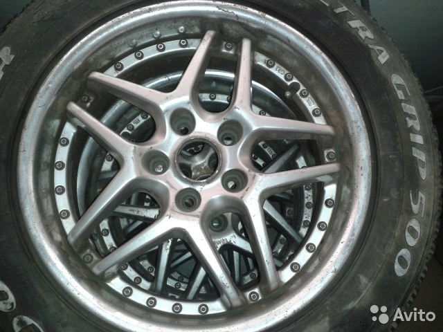

Имеется возможность поставить эти диски (ну очень нравятся)
размер 17х7G 45, резина стоит 225/60 R17
Вопрос: можно ли поставить на W124 вместо 15Х7,5 47? Нужны ли проставки, подойдут ли по сверловке, нужны ли какие то дополнительные болты?
Заранее спасибо
Заранее спасибо
так ты параметры посмотри на них и заодно проверь под какие болты-сфера или конус. А тут даже погадать неначом :mrgreen:
параметры написаны..сам я в подборе дисков профан..сведения, которые знаю - указал
вопрос остаётся прежним - подойдут ли на W124 2.3?
Из того что написано, если я правильно понял, :biggrin: , если по крепежу подойдут , то без проставок не встанут, но сомнения в первом, что по крепежу подойдут.
Я честно даже стал сомневаться, меряйте, если у вас 15Х7,5 47 сейчас. Не верю в такое пока не увижу.

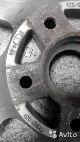

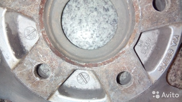

их делают под РАЗНЫЕ машины. У каждой марки СВОЕ ЦО, СВОЙ вылет и СВОЯ разболтоффка. Из фотки видно ТОЛЬКО что чудо под 5 болтофф. Как ты предлагаеш замеры делать? По фотке с авито???
Теперь выясни у хоза чтоб разболтоффка была 112 мм, диаметр ЦО 66 или больше и вылет. Все это выбито на задней стороне дискоф. Если там ничего нет значит это ПЦ китайский и придетса все мерять на машине. И пусть пальцем залезет в дырки под болты и пощупает конус там или шар.......
Ага! вот наконец конкретное экспертное мнение..
Предоставляю инфу

-никуля непонятно. В общем звони хозяину и спрашивай. Хотя бы с какой машины. Но судя по всему это какjйто ипонский паркетник, не подйдут мне кажетса

https://yandex.ru/im...t...&rpt=simage
от такие цифры пусть ищет

Диски японской фирмы HART, точнее, похоже на реплику с них. 99% что разболтовка 5*114.3, а ЦО наверняка 72 (т.е. чисто японские размеры, для Тойот, Хонд и прочих подобных тарантасов). Но это вангование навскидку, на истину не претендую, однако считаю сей вариант более чем вероятным.
Диски со сверловкой 5*114.3 на мерсовскую ступицу при определенном упорстве можно натянуть, но можно при этом и испортить что-нибудь - либо колеса, либо ступицы))) так что либо проставки с переходом разболтовки, либо отказаться от этой затеи. Я бы выбрал второе, честно говоря... Но хозяин - барин)
