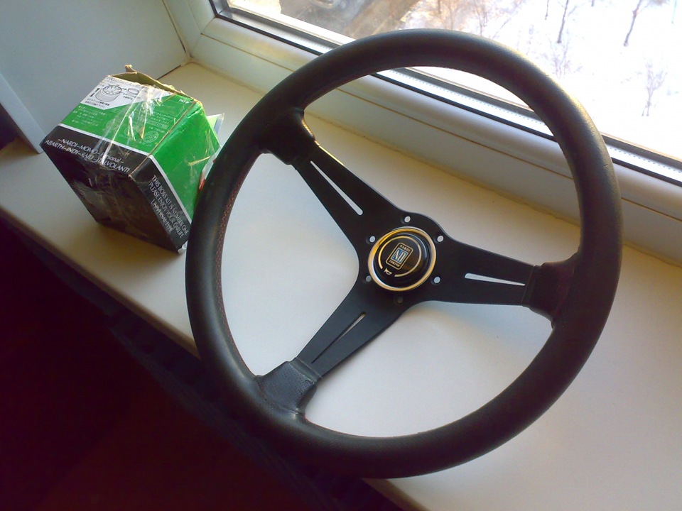

Чтобы понятнее было, я купил не штатный мерсовский руль, а универсальный вот такой
