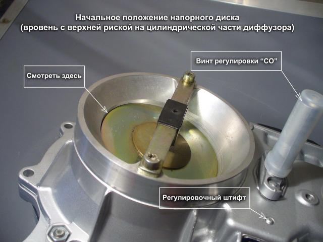

...заметил вот что! как на рисунке, регулировочный штифт забит на 1-1.5 мм. Полагаю в исходном положении его не надо трогать?
Его как раз надо трогать ,тарелка после умелых ручек стоит раком

Штифт забит у всех по разному. Главное чтобы начальное положение НД было вровень с верхней риской раструба расходомера. Если умелые ручки уже постучали по штифту, то выход один - снимать расходомер и выбивать штифт. По другому ни как.

Начальное положение НД чуть ниже, примерно как раз на эти 1-1.5 мм от верхней риски раструба расходомера.
И уточняю просто, начальное положение надо смотреть по середине, как раз под верхней плашкой с резинкой?
Извините за рисунок.

На фото же все предельно ясно написано, и стрелка указывает или нет? Ну как еще то объяснять?
Смотреть нужно по дальнему краю от дозатора.

Кстати на фото регулировочный штифт указан не верно
