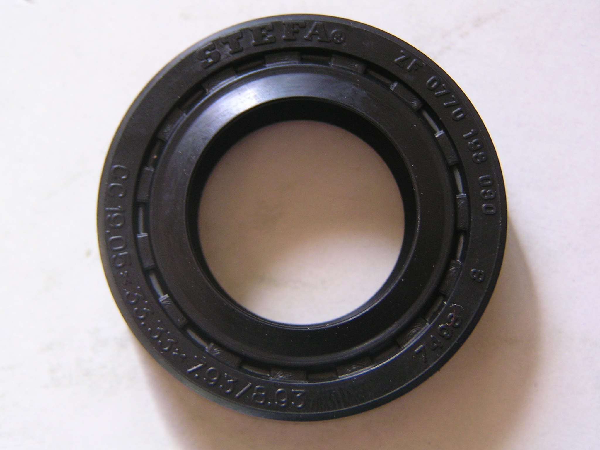

Нашёл сальник 0189976047
Через картинку и немецкий сайт
совпадение 100%. он же Elring 278556
Теперь ещё колечки надо - 2 шт.

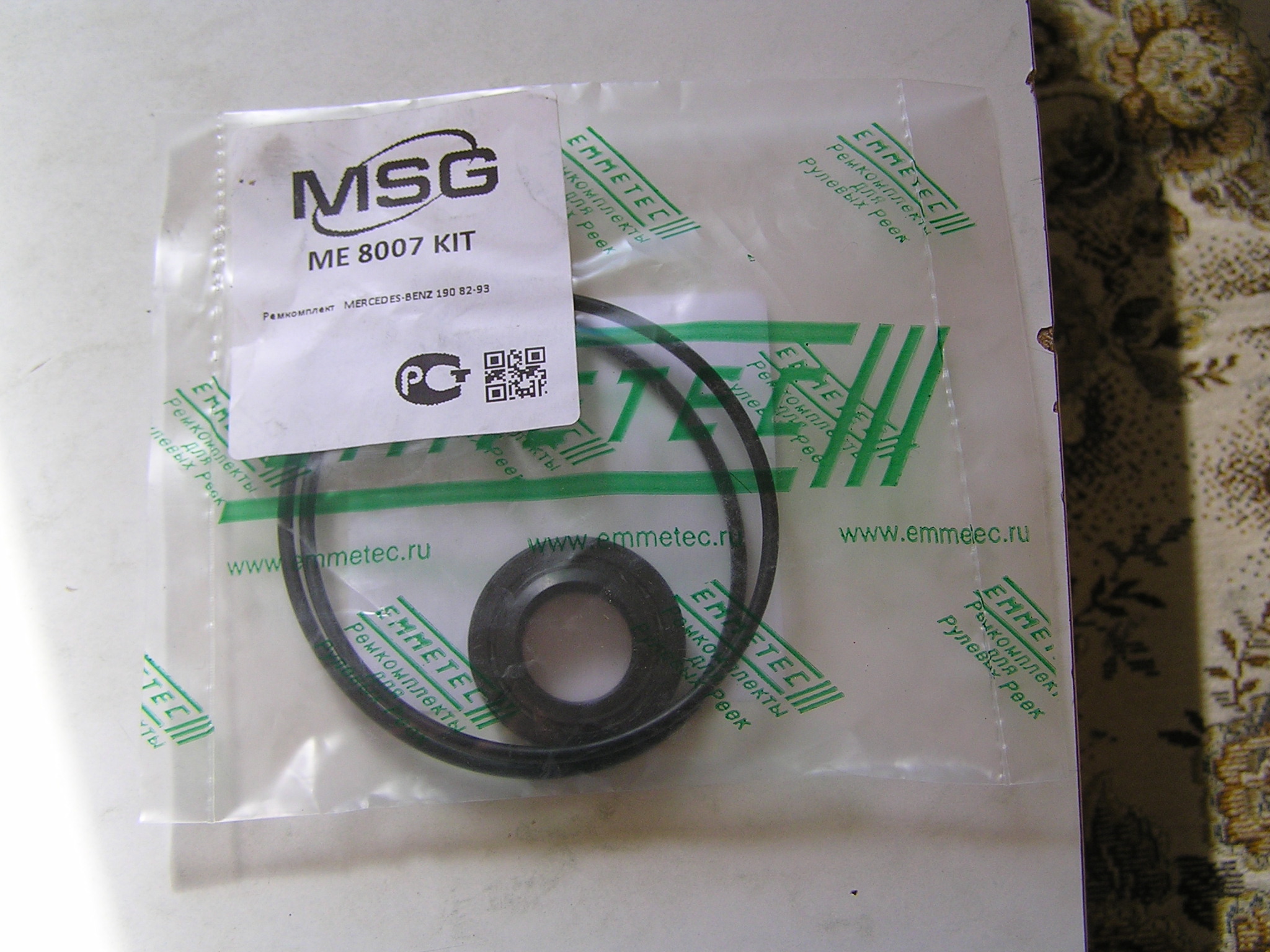

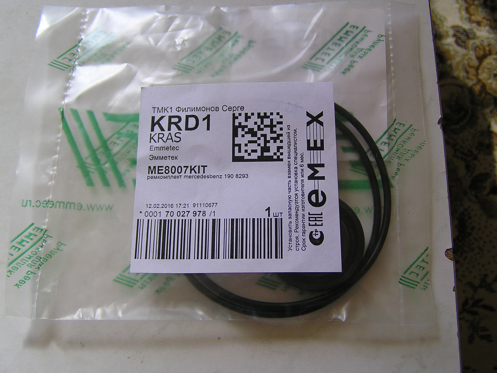

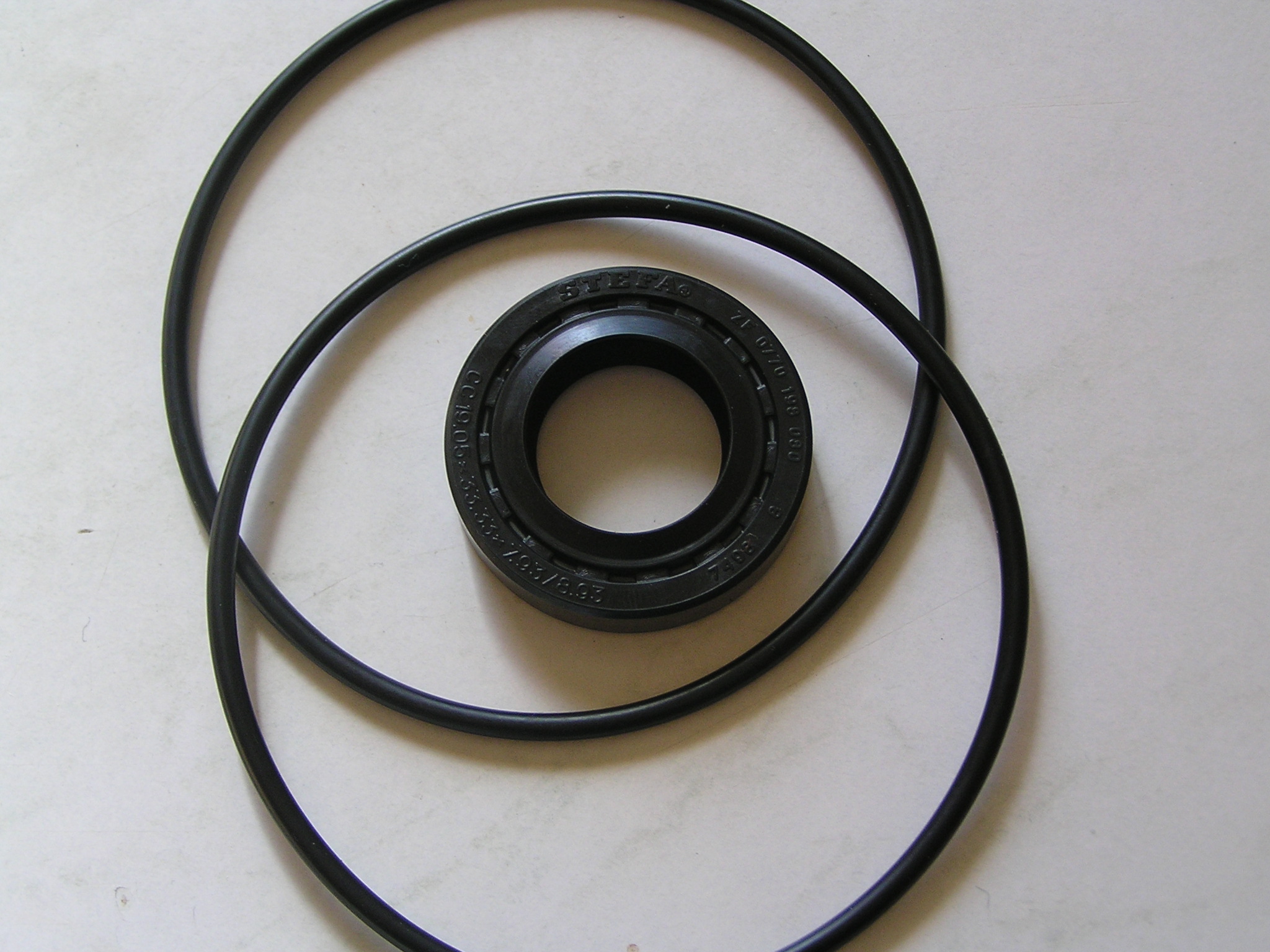

Приехал сальник вала
Elring 278.556
кольцо резиновое - цена порадовала-242 руб.
Жду, на днях, ME8007KIT.
#13 ОФФЛАЙН   Temruychanin
Temruychanin
  • Cообщений: 3399
Отправлено 20 February 2016 - 17:51
Дождался ремкомплект. Всё подходит.
Перебрал свой насос и ещё один-Шеремет прислал для опытов(по его словам - металлолом) в отличном состоянии насос(я только только сальник поменял), я его и поставил. :)
Теперь у меня ДВА насоса 65 бар(один перебранный в запас).
Едиственное пришлось повозиться со сборкой(у меня нет сверлильного станка и крышку с пружиной прижать нечем), сделал приспособу из металлической пластины и четырёх болтов.
Вот ремкомплект.
